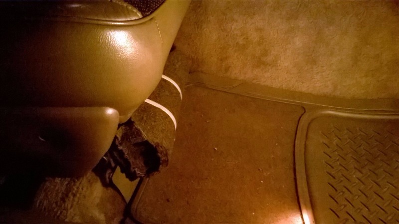

Решил рассказать как закрепил огнетушитель в салоне авто. Ранее огнетушитель хранился под сидением в нише под задним рядом сидений.
Будучи в Дубаи подсмотрел несколько иное решение в размещении огнетушителя.

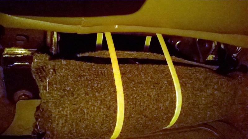

Для его закреплении необходимо две стяжки длиной 40...50см, закрепляется к попречине спереди под пассажирским сидением справа от водителя:
кстати, пошил серенький чехольчик
такое расположение не мешает ногам, не блокирует перемещение сидения по салазкам ну и обеспечен скоростной доступ в случае чего
идея должна быть понятной, реализация зависит от вашего умения...

Молодец, умно!
Но огнетушитель мАЛОВАТ, если только для фикции, или в случае колективного огнетушения .

вроде не сильно и маленький - реально автомобильный
