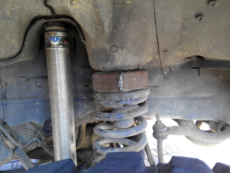

Как я уже писал в теме про ДжипоКарпаты в день отъезда пришлось экстренно отлифтовать зад на еще 2 дюйма, так как задние колеса на ямах терлись об арки на сильно груженной машине. Сделал Это проставками которые были в запасе.
По возвращению пришел черед и передка, чтобы выровнять машину. Не сильно заморачиваясь сварил шестигранные проставки из прямоугольной трубы.
Переобтянул рычаги в новом нулевом положении. результат на фото. В ближайшее время поменяю передние тормозные шланги на вранглеровские, ибо родные уже впритык, можно и оборвать на диагоналке.
Теперь видимо моя следующая резина 35 :sml
Теперь от земли до арок 97 сантиметров спереди и 99 сзади.

Андрюх,а как карданы себя чувствуют?7" таки вообще не шутки..

Пока не знаю, не ездил Посмотрим, как оно будет.

Сьогодні був біля своєї машини, поміняні передні пружини на мерсовські (140) відстань від землі до переднього крила 97 см, до порога 45 см, резина 245х70 зима. Довольний шо слон. завтра роблю проставки під задні пружини десь 8см, щоб вирівняти машину. На зад кинув пкредні пружини. Коли куплю гуму, буду колхозити лонгарм, ну це все ва процесі. Бачив твою машину вживу, дуже сподобалось, буду колхозити до кінця!!!

классно получилось я вот думал назад так тоже сварганить не знал из чего, спасибо за подсказку
только вот мосты жалко ...для 35 их менять надо вроде как ну по видео с ютуба

Та я это пока так, философствую... 33-е еще лет пять пилить буду. А там может поставлю лапландеровские порталы и сразу на 44 перейду
а мож 35й боггер?
