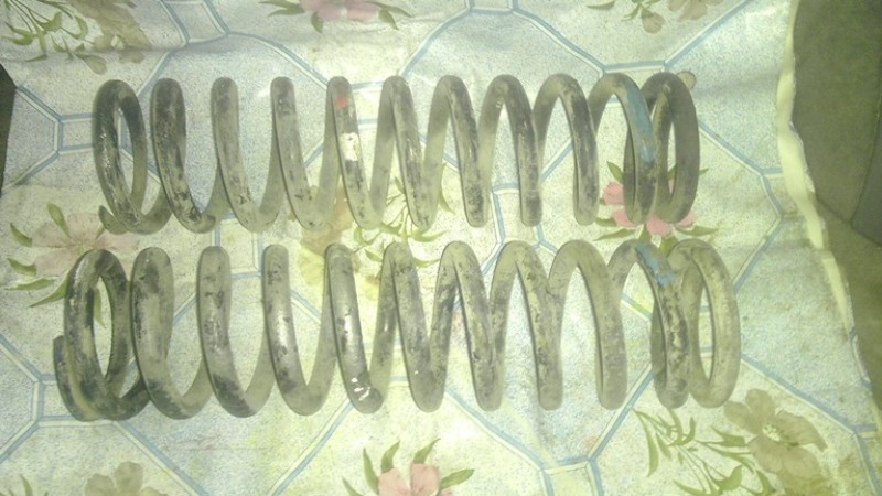

Давно хотел лифтонуться на 4.5" или 5", баблосов много нет, а лифт хочется...прочитав темы про-мерсопружины решил, что это, то что надо, так как у нас тут мерседесов хоть жо..ой ешь, но не тут то было.
Для начало надо было узнать как выглядят мерсопружины w140 s470/500/600, искал обрывками инфу о толщине прута и длине пружины. Нашел, нужна пружина длиной 470-500мм, диаметр 131мм, 11-ть витков (все одного диаметра), толщина прута 16-18мм ( чем меньше тем мягче).
Парадокс, в стране где мерсов больше чем в самой германии, тупо нет пружин . Пару раз пытались пихнуть короткие (9 витков) как за от 600. Но, после долгих поисков совершенно случайно нашeл в гараже на одном сто, тупо с другом поехал его машинку чинили, я пока оглядывался в разные железяки в куче, засек пружины, решил посмотреть...и епты они, не поверил глазам, измерил...они...цена вопроса $ 150
Эта инструкция для тех у кого нет гаража, у меня нет я менял во дворе один и по времени заняло часов 6-ть без обеда,только кофе по ходу работы. Лил дождь но желание и стремление были сильнее непогоды, вот решил все объединить в одну тему, чтобы не пришлось рыскать по нету в поисках отрывков инфы про лифт.

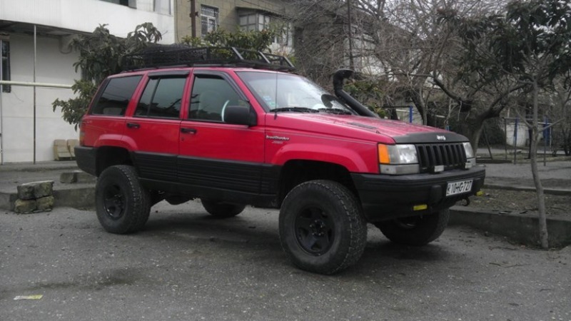

Результат
Для сравнения
Сток на 31"/10.5R15
+2" проставки
+5" мерсопружины
В результате на 31/10.5R15 получил:
- Высота от центра ступицы до крыла- перед 570мм, зад 600мм.
- От земли до крыла - перед 910мм, зад 940мм.
- От земли до порога 500мм
- От земли до верха запаски на крыше - 2150мм
Я рад шо слон, а вот жена матом кроет меня каждый раз как запрыгивает, надо будет подножку забацать
