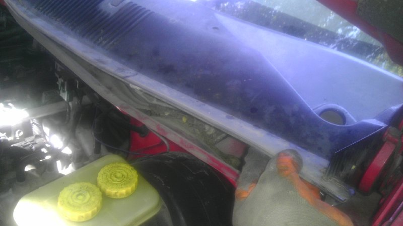

Заколхозил воздушный фильтр салона...вот решил поделиться...
Мне понадобилось
1. Паралон 80х30см
2. Противомоскитная сетка 100х60
3. Двухсторонний скотч
4. Степлер
5. И дополнительно паралон 100 х50

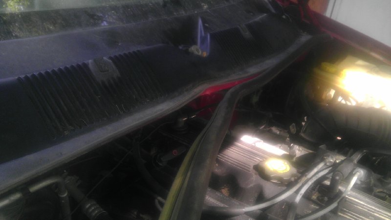

Снимаем дворники, надо оттянуть в сторону крепление дворника,
и потянуть дворник наверх...Снимаем уплотнитель
Снимаем крышку, силно не тяните вверх, там шланги от
омывателей стекла...длина шланга хватит чтоб положить крышку
на лобовуху...
Счищаем мусор, а там будет мусор...

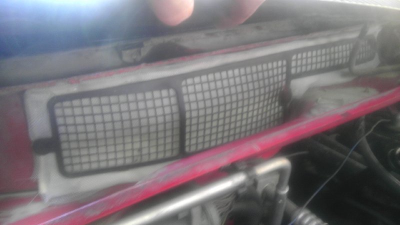

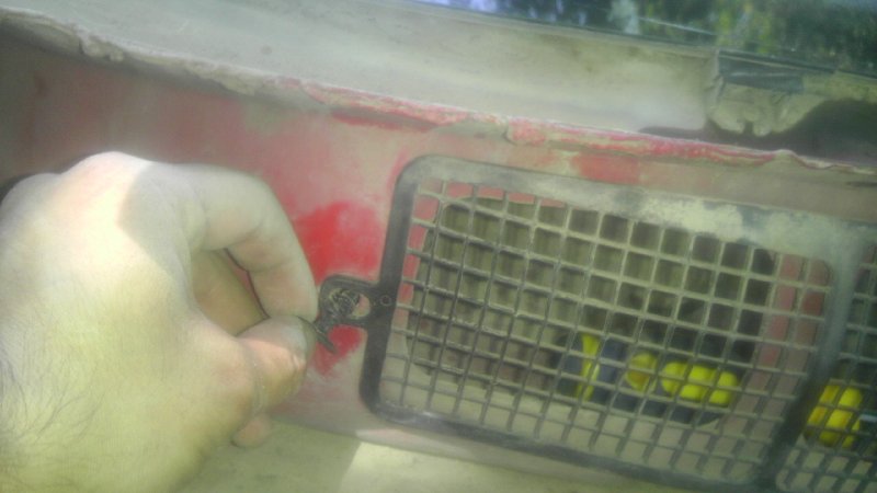

Снимаем клипсы с решетки (оккуратней снимайте клипсы, чтоб их
можно было использовать еще раз....ну или купите новые)

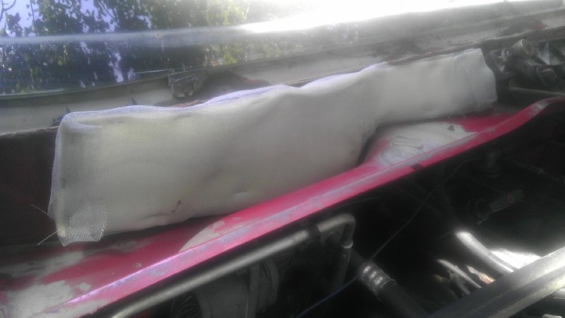

Вырезаем паралон по виду решетки обварачиваем его сеткой и
закрепляем по кругу степлером...

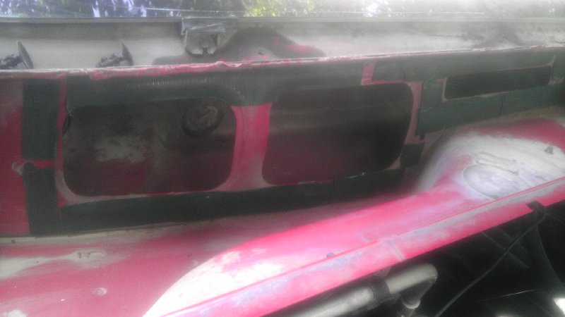

На место решетки на кузове вокруг отверстий наклеиваем
двойной скотч
На него наклеиваем готовый фильтр и прижимаем решеткой и
закрепляем клипсами

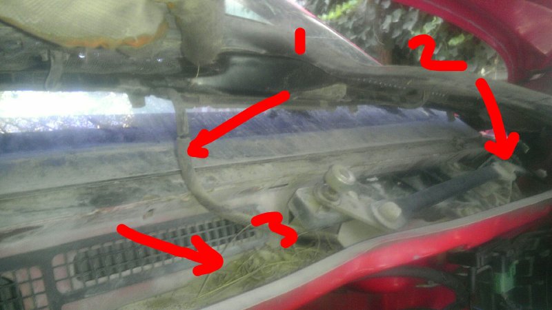

И на последок затыкаем паралоном дыры в кузове с другой
стороны, под механизмом дворников, иначе все это напрасно....
Закрепляем крышку, одеваем обратно дворники и незабываем
защелкнуть кольцо, чтоб дворники не вылетели...
Уже с лета использую ...пыли меньше в салоне...
Оттягиваем кольцо на дворниках

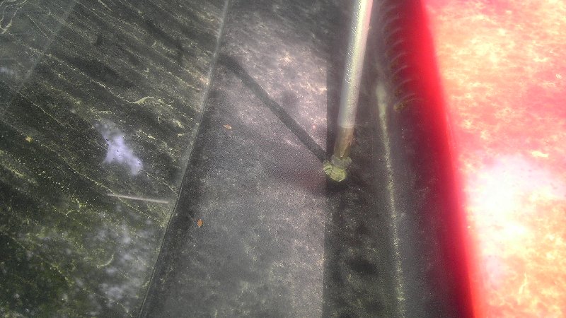

Отдаем шурупы крышки
Уплотнитель
Снимаем крышку
1- шланг омывателя
2- механизм дворников, под него надо пропехнуть паралон
3-мусор
Снимаем решетку и клипсы
По кругу обклеиваем скотчем
Наклеиваем готовый фильтр
Закрываем решетку, зажимая фильтр
Одеваем все обратно, в обратном порядке...
