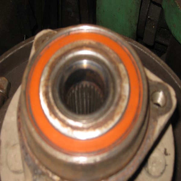

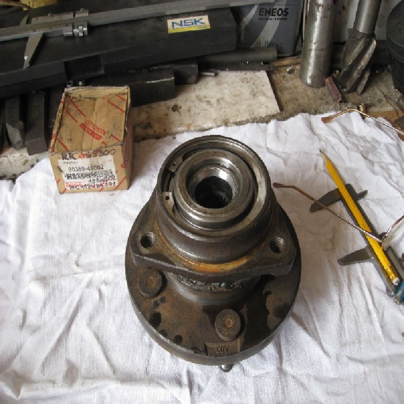

Вообщем изучив темы по изготовлению ступиц под сменный подшипник на ZJ . XJ , WJ на дружественных Российских форумах , мы пришли к выводу что подшипник от Хонды Аккорд и Т-4 для наших машин будет скажем так НА НАШ ВЗГЛЯД хлипеньким. Изучив рынок ступичных автомобильных подшипников Мы остановились на подшипнике от Lexus GX 470 ,естественно в оригинале . Во первых он больше по габаритам , во вторых он полностью герметичен и для его установки не нужны дополнительные сальник , ну и все таки это Тойотовский оригинал . В результате была разобрана убитая ступица от WJ изготовлены необходимые комплектующие , а и прикупили два Резца из эльбора-Р и сверхтвердых материалов . Собрали ,поставили, поехали . Завтра сделаю второй и Тимкен ДОСВИДАНЬЯ .

Интересно....
Пару вопросов:
1. Почему сварка на ступице?
2. Стоит ли овчинка выделки: стоимость подшипника Лексуса по сравнению со ступицей Джипа?

Стоимость подшипника 480 гр , при помощи сварки крепится нижнее упорное кольцо - эту технологию , кстати нужно признать мы позаимствовали у российских колхозников http://jeep-forum.ru/forum/showthread.php?t=31135&highlight=%F1%F2%F3%EF%E8%F6%E0

480 подшипник+токарь и в сумме? Какие комплектующие изготавливали? По моему идея достойная. На моем кирпичике предыдущий хозяин с кулибиными вкрячили 2 подшипника с подвесного мерса между ними проставка. за 2 года 2 раза менял. Ходит не больше 15т км

Подшиприк что на фото топикастера скорее всего переживет многие из здешних машин.

Мое личное ИХМО - вмешательство в такие узлы как тормоза, рулевое, ступичные узлы - весьма сомнительное мероприятие. Протачивается, как я понимаю кулак, уменьшается "мясо", плюс сварка каким нибудь полуавтоматом. Узел высоконагруженный, моторы мощные, колеса большие. Повторюсь - как по мне - сомнительная экономия. А по поводу богатых - просто частенько приходится видеть, к чему приводят дешевые, левые детали, а колхоз - это отдельная песня

Когда ВЫ обуваете свою машинку в колеса от 33 до 35" дюймов, то ступицы становятся расходным материалом , ну к примеру как маслянный фильтр . Я не вижу смысла на машине , которая изначально предназначена для передвижения в лесу , плавнях , пахоте - приобретать ступицы по 150 дол . Я пожалуй по цене 10 ступиц, за 1500 дол съезжу с женой отдохну , например в Хорватию
А подшипник от Лексуса уж точно переживет наши штатные , Я это точно знаю, так как имею ну скажем так- некоторое отношение к ремонту машин
