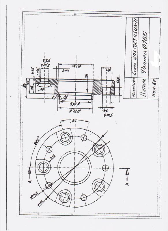

Хочу немного расширить колею. Есть материал и возможность выточить. Не могу найти чертеж колесных проставок на ZJ межболтовое 114,3.Ткните пожалуйста носом.

СообщениеДобавлено: Сб 31 Августа, 2013 22:01    Заголовок сообщения: Колесные проставки Ответить с цитатой
на
