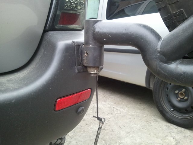

Братцы Мы как всегда засрали тему . Прошу заметить , что тема была обозначена , Калитка WJ , хотел узнать Ваше мнение -правильно или нет Мы конструктивно поступили . А тему о том нужна или нет калитка запаски на WJ пусть откроет, кто нибудь другой .Лично мне понятно , что вторая запаска или допбак особенно для бензиновых JEEp , это не прихоть , а нужная в дальней дороге вещь. С УВ

В принципе - очень красиво и грамотно Единственное, что поменял бы в изделии - левое крепление не за угол бампера, а по месту соединения левой распорки с горизонтальной несущей частью: т.е. в районе середины бампера.
Если, конечно, на остаток горизонтальной несущей нет плана клетку для канистры, например, приспособить....

Вот здесь в точку , на оставшемся месте будет крепление канистры

Мое мнете, особенно после просмотра видео - надо делать ограничитель открывания. Ты ведь когда едешь в экспедицию все равно едешь через города, магазины, заправки... Иногда, как не крути, приходится открывать калитку, а если ты поставил машину не на ровной площадке а с наклоном вправо, и там стоит другая машина... Калитку открыл, пока роешся в багажнике, она шмяк по соседней машине - потерянное время, нервы, деньги. И еще думаю можно примастырить газовую стойку, чтобы она была и ограничителем и поддерживала калитку в открытом состоянии на небольших неровностях.

Вот и я об этом намекал. А, что если забыл зафиксировать и поехал? ...и на трассе она откроется??? ...и себе помнёшь и ещё кому.
Ограничитель надо ставить!

Для тех , кто не заметил - он же ограничитель , он же стопор

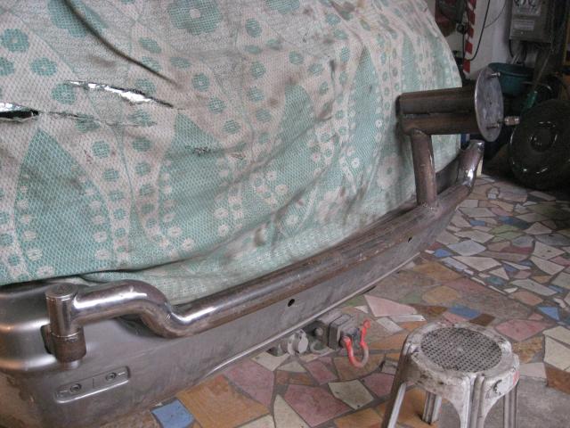

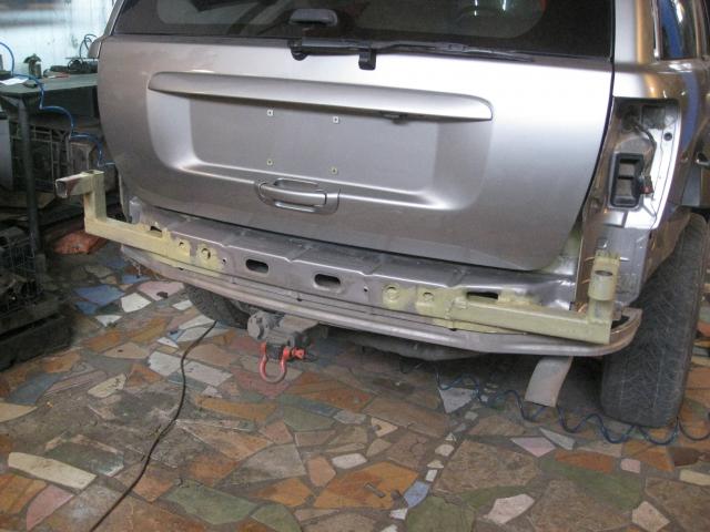

а каков конструктив крепления калитки к кузову (лонжеронам), если не секрет конечно? как раз рассматриваю разные варианты и бамперов и калиток, но пока не определился...

Как то так
