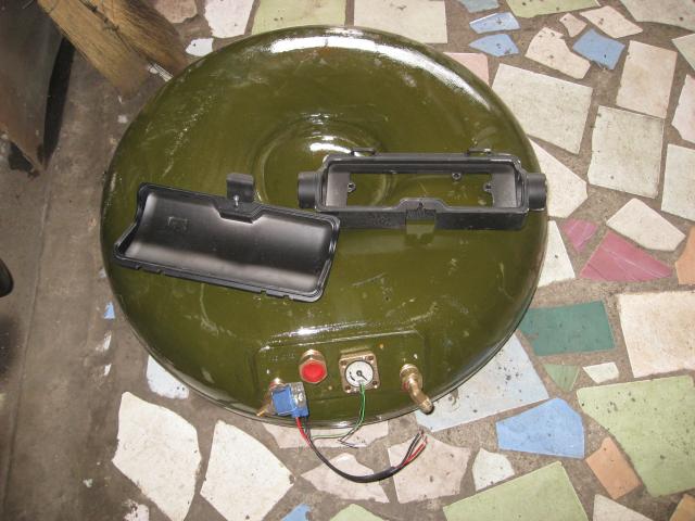

В моем случае , калитку Я буду ставить при выезде на охоту или в дальние путешествия к примеру, на Алтай . После установки доп бака на 80 литров в нишу запаски уменя теперь запас хода на 1500 км для путешествия по таким безлюдным местам как граница с северным Казахстаном - поверьте мне - это не маловажно . Калитка сконструирована таким образом , что ее демонтирует один человек в течении 1 мин . На правом пальце установлен стопор из клапано 8 мм на случай самооткрывания , во всяком случае Мы в нете ничего подобного не встречали.

dgordgo писал(а):
... После установки доп бака на 80 литров в нишу запаски ...
ДопБак 80 литров прямо так сказать в салон?
Как он там будет выглядеть?
Как его в систему увязать?
п.с. основной 80 литров, так это ж громадина!!!

СообщениеДобавлено: Ср 28 Августа, 2013 18:03    Заголовок сообщения: Калитка запаски WJ Ответить с цитатой
А выглядит он так

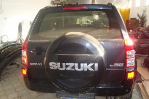

А насчет запаски, никто не думал о такой конструкции. Я возле отцовской Витары походил кругами и как то задумался
Последнее посещение: 22.06.2019
Возраст: 60
Сообщения: 4426
СообщениеДобавлено: Ср 28 Августа, 2013 21:44    Заголовок сообщения: Калитка запаски WJ Ответить с цитатой
Решил сделать открытие двери вбок?
Где-то на штатовском форуме видел, как на кирпиче так сделали и запаску притулили...
Andy
Зарегистрирован: 09.05.2010
Последнее посещение: 23.05.2019
Сообщения: 3199
Откуда: г.Львов
СообщениеДобавлено: Ср 28 Августа, 2013 22:02    Заголовок сообщения: Калитка запаски WJ Ответить с цитатой
В бок незнаю. Быть может вверх, усилить петли и подобрать газ. аморты помощнее. Хотя в бок куда лучше. Я сначала купил бы задаром голую дверь для експериментов. Думаю что ее надо бы расшить и усилить внутри чтобы крепить колесо. Запаска стоковая 35кг весит, а потом уже думать с петлями.думаю что идея имеет право н ажизнь. Колхоз однако.

dgordgo писал(а):
А выглядит он так
а как это все выглядит в машине, и как переключать на него, когда основной на исходе?
или он последовательно соединен с основным
