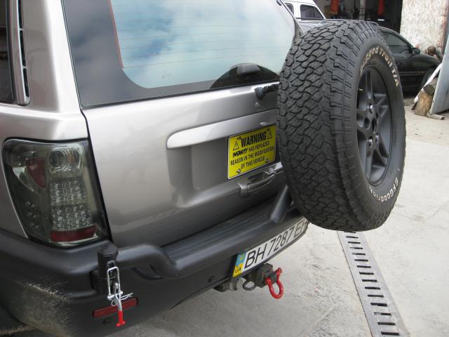

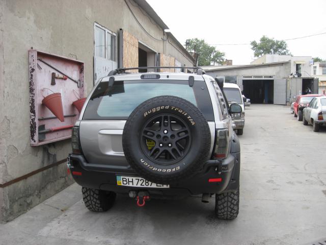

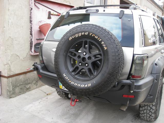

Вот наш подход к этой проблеме , использована кламперная задвижка , труба 80 мм , прокатанная на вальцах для профилирования , цельнометаллические пальцы диам. 40 мм , стопорный штифт для страховки от самооткрывания

Супер. Смотрится просто чудесно. Как решил вопрос подсветки номера?

На номерной рамке вверху прикручен козырек со светодиодной лентой - в темное время суток номер видно лучше чем на стоковой подсветке . Калитку Мы сделать ,сделаем , а кто Вам будет все это инсталировать в бампер . Весь фокус в том , чтоб сделали аккуратно не испортив пластик на бампере и , чтоб кронштейны были практически не заметны ,не испортить так сказать общий фон

...а стопор есть на клитке? ограничивающий угол её открытия.

В данном конкретном случае, я так понимаю, преследовалась цель освободить багажник для шмурдяка, которого при выезде на природу обычно выше крыши. Кроме того, колесо даже 33-го размера занимает пол багажника и на штатное место уже не становиться. Вот и делай выводы - это выпендреж или необходимость.
П.С.: Конечно удобство доступа в багажник снизилось, зато увеличилось удобство в самом багажнике. Единственное, я бы делал короче поперечину с замком сразу за краем запаски: компактнее, размах меньше, минус немного веса, рычаг короче, вероятность замок стукнуть меньше, эргономичнее (замок под правую руку), если в дерево запаской упрешься, то конструкция меньше сыграет (крепче будет) - ну приблизительно такие аргументы.
