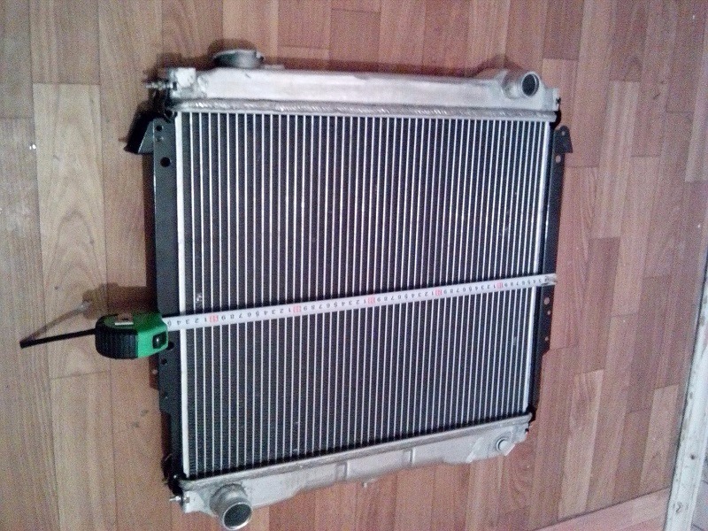

А за зиму в Китае был заказан новый радиатор, пружинные, так по-моему называются, хомуты,
патрубки приобретены ранее и ждут своего времени.

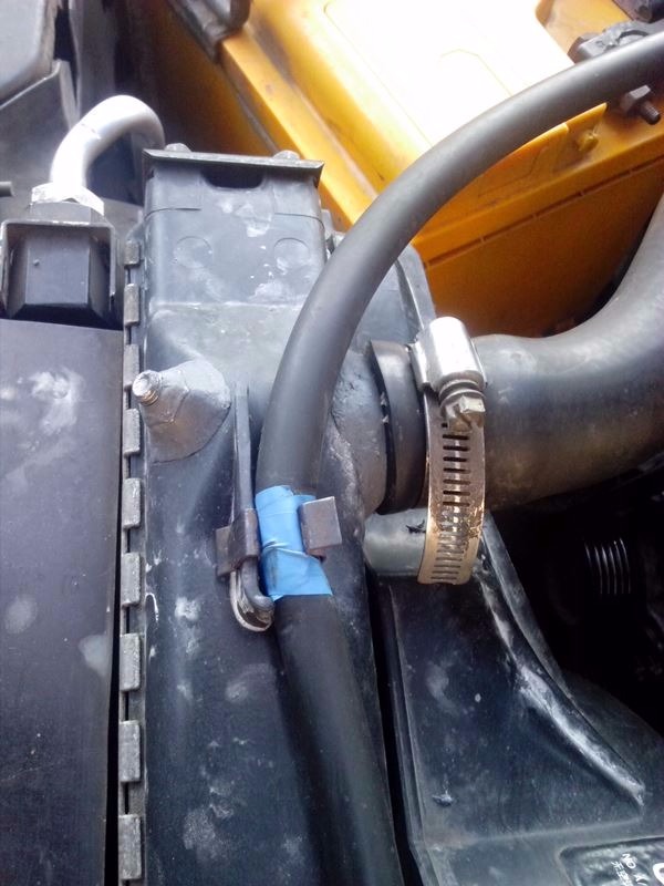

Обновил подогреватель атмосферы земли :)
Опытным путем выявлено, что пружинные хомуты держат, если поверхности соприкосновения достаточно гладкие.
На фланце корпуса термостата (так вроде) по причине дефектов поверхности пружинный хомут был заменен на классический червячный.
