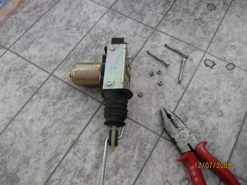

Вот сама деталь. Один к одному как на американце.

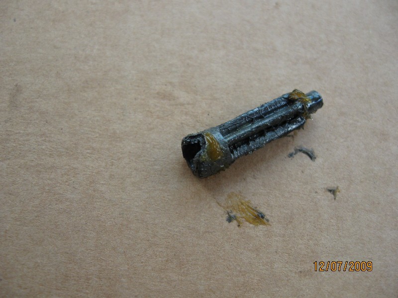

А вот причина. Одна и та-же во всех случаях.
Маленькая шестереночка. Из риса наверно сделали .
