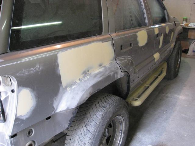

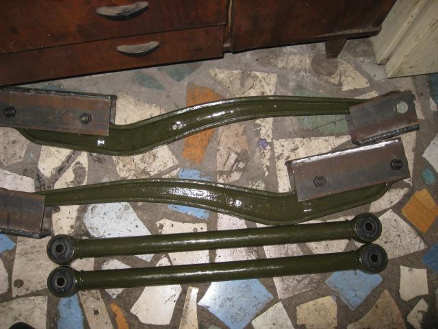

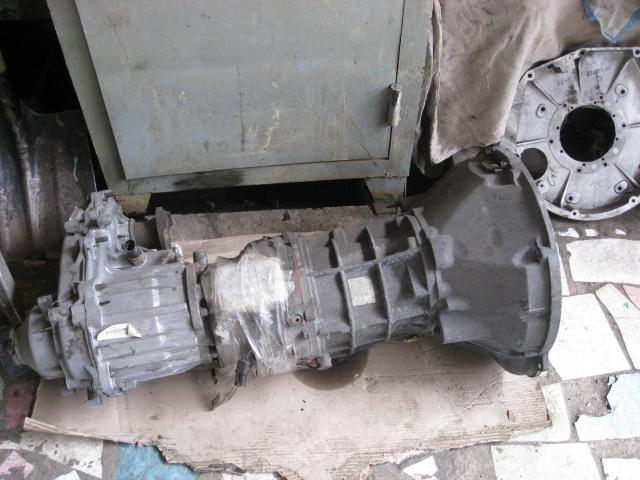

В общем ,как говорят мои друзья -банутым нет покоя. Залез в очередной раз в нет на сайт Bushwacker и увидел фото проекта Wj , ну и проходи мимо,так нет засел червяк в моей буйной головушке. Короче позвонил Я Лехе и поделился с ним кое какими соображениями ,благо Леха такой же -банутый как и Я...... И понеслось. Сначала приехали буши,потом начались поиски механики АХ-15 и РК-242 ,потом рычаги от Кукурузера ,потом укомплектовали педальный узел ,сцепление ,еще раз спасибо Лехе, и много разной мудатени по ходовой. Если коротко то должен получиться Вжик с Vm-овским мотором ,механической коробкой и РК 242 HD ,карданы на крестовинах и рычаги от 80-ки. Силовой бампер и лебеда ,тапки 265\75\16 это не в счет. И вот началось ,в последние дни масленницы ,порезали арки ,выкинули подгнившие двери и айда в малярку - процесс необратим , только б хватило сил закончить эту головную боль. По мере продвижения проекта буду выкладывать фотки

Да перед маляркой вкорячили силовые пороги из профильной трубы 80х60 стенка 3мм и трубы 57мм ,фото процесса не выставляю ,ибо это уже обсосали много раз на всех кацапских и хохлятских форумах

Юр, я с такой конфигурацией порогов наступил на грабли зимой....Ломаю моск как вырулить.
Порог выступает за кромку двери, машин ночует на улице, е днем стоит под офисом. В очередной катаклизьм намело, полило, и намерзло - результат: оббитая льдом краска на кромке двери. Или "раптором" покрывать, или выводить порог в линию двери. Или?

Жень ,наверное ты прав ,если будет мешать обрежу трубы нахрен под корень

фигня в том, что у нас говенный сортамент труб и их качество. Лепим из чего есть. Хотел на заводе заказать пороги - прессы хилые. Или Крупноразмерные...или руки не оттуда...

Трубы цельнотянутые для огнетрубных котлов ,мы из них карданные валы делаем толщина стенки 5мм ,берешь в руки и сразу понимаешь ,что прикоснулся к чему то вечному
