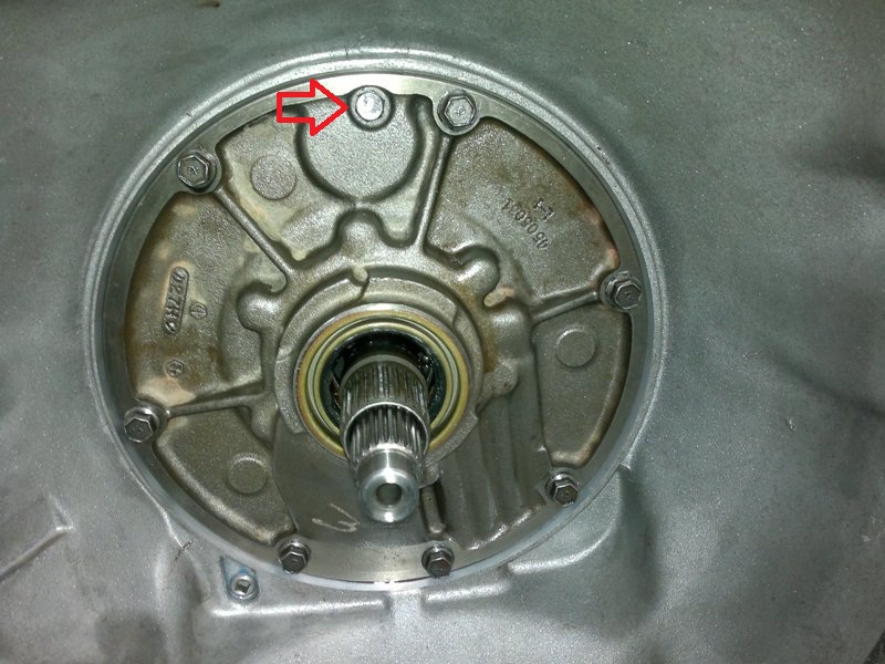

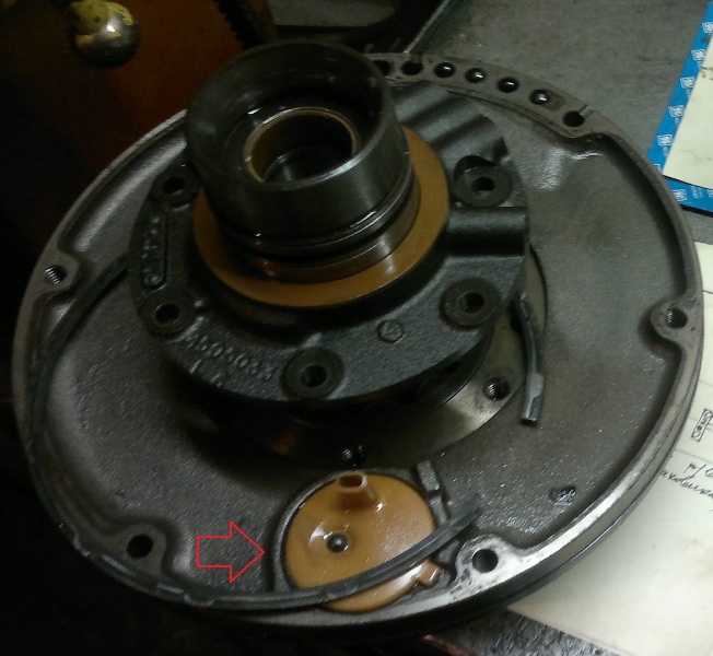

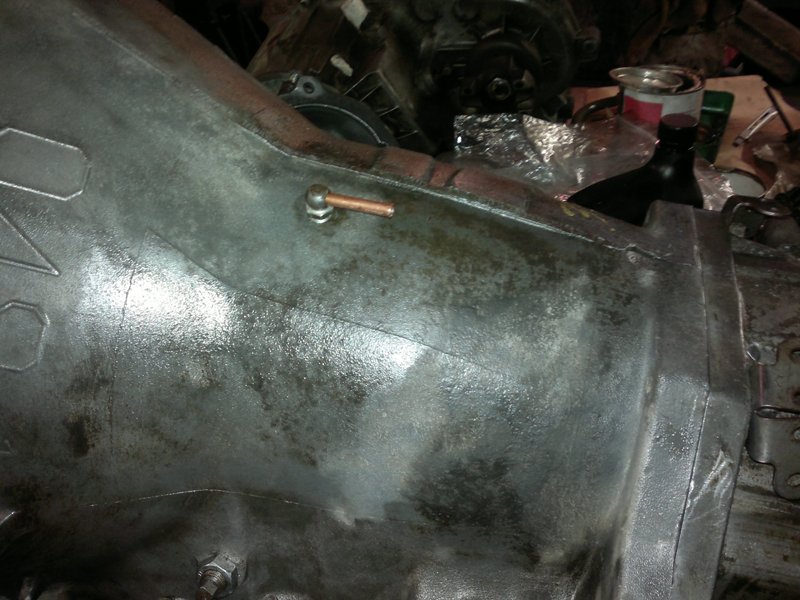

Когда собирал коробку, решил исправить врожденный вывих в плане защиты от воды. В отличие от раздатки и мостов, сапуны из которых выведены наверх, коробка дышит через отверстие в верхней части насоса. То-есть достаточно заехать в воду до верха пластиковых накладок на дверях, чтобы получить микс из АТФ и воды. Решение достаточно простое: расширил штатное отверстие, нарезал резьбу и ввернул пробку. В корпусе коробки в районе передней ленты (это самое высокое место) просверлил отверстие, нарезал резьбу и ввернул самодельный штуцер изготовленный из прессмасленки. Гибкий шланг от штуцера закрепил под капотом. Вуаля!
А это вид с внутренней стороны

Кстати говоря, шланг сапуна из раздатки заканчивается на коробке! Так что советую его тоже удлинить.
