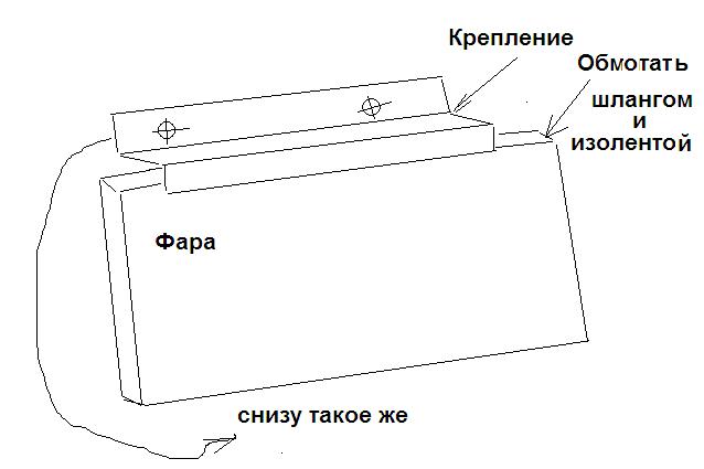

а шо там напильником много дорабатывать надо или так становятся?
gunR
Зарегистрирован: 10.08.2007
Сообщения: 798
No...
СообщениеДобавлено: Пт 11 Января, 2008 10:30    Заголовок сообщения: Фары от Оки на XJ :smt023: Ответить с цитатой
Становятся и так. Единственное, родную крепёжную рамку либо распилить и доточать до нужного размера или же сделать как я: выгнуть из тонгкого металла примерно такую конструкцию, а торец фары обмотать тонким шлангом разеранным вдоль, сверху закрепить шланг черной изолентой Сорри за плохой рисунок А рамку которая идёт с окушной фарой сразу отправляй к праотцам
