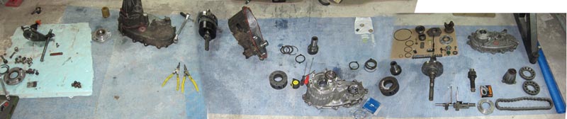

Общие фото творческого бардака:

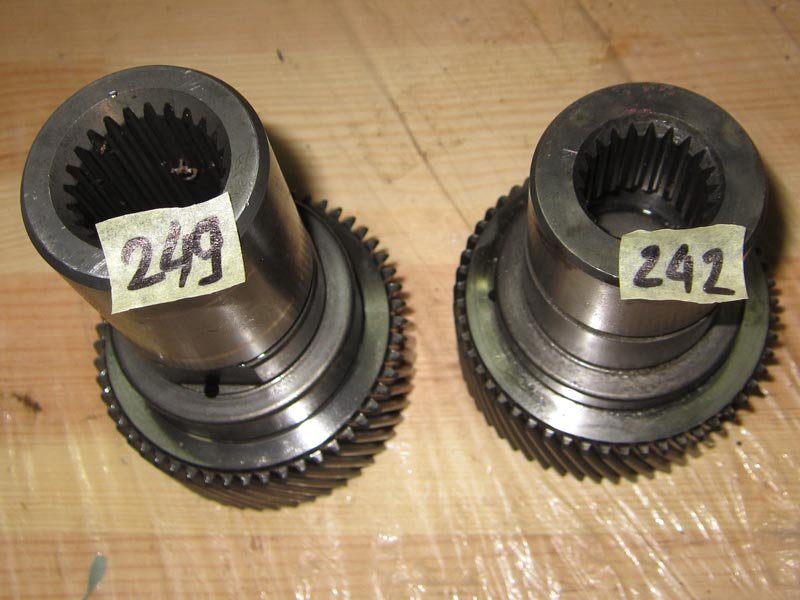

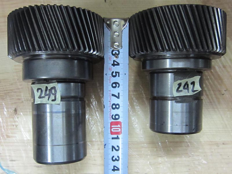

дальше, гвоздь программы - первичный вал, котором говорят на всех форумах.
на 242 - 21 шлиц
на 249 - 23 шлица.
наша задача - имплантировать его в 242 раздатку

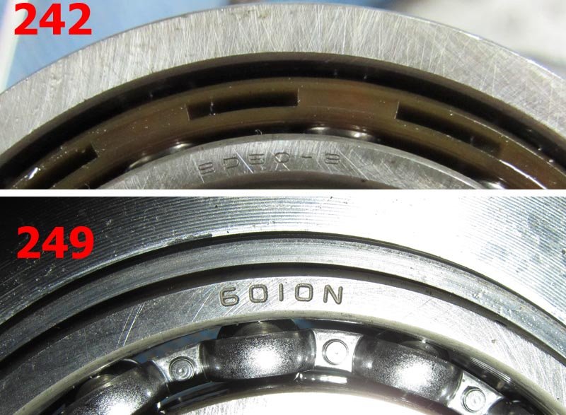

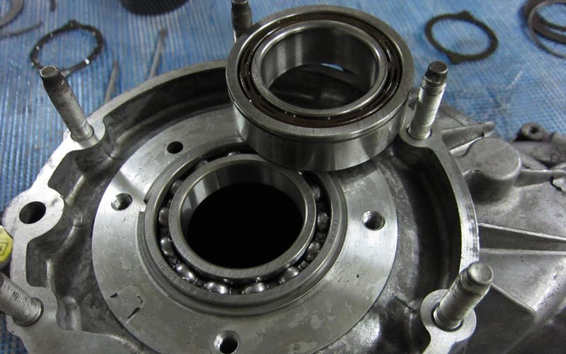

Теперь - видим, что кроме того, что первичный вал - на другое количество зубов - он еще и на другой подшипник.
на 242 стоит 8D50-8 или 8050-8 (плохо видно, да и не важно)
на 249 стоит 6010N
диаметры подшипников одинаковые - наружный 80мм, внутренний 50мм
у них разная ширина -
8050 - ширина 24 мм,
6010N - ширина 16мм
было принято решение не выковыривать старый подшипник а купить новый.
Последний раз редактировалось: alexr (Вт 30 Августа, 2011 8:03), всего редактировалось 1 раз

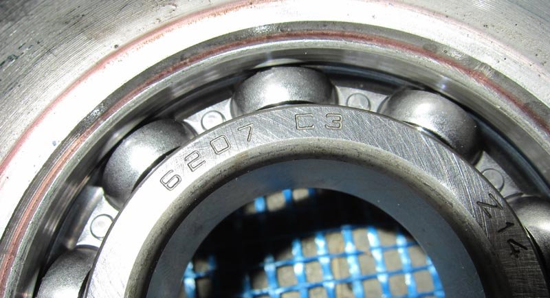

Раз пошла такая пьянка - меняем подшипник и сальник переднего кардана
здесь нет никаких военных технологий. стоит обыкновенный 6207.
да, выпресовка подшипников осуществлялась - обыкновенным молотком и наставкой из полиуретана, которая чисто случайно оказалась подходящего размера.
Запресовка - тем же молотком и старым подшипником аккуратными постукиваниями по кругу по образу и подобию закручивания гаек на колесе.
Я думал, подшипники крепче там сидят...
Последний раз редактировалось: alexr (Вт 30 Августа, 2011 8:05), всего редактировалось 1 раз

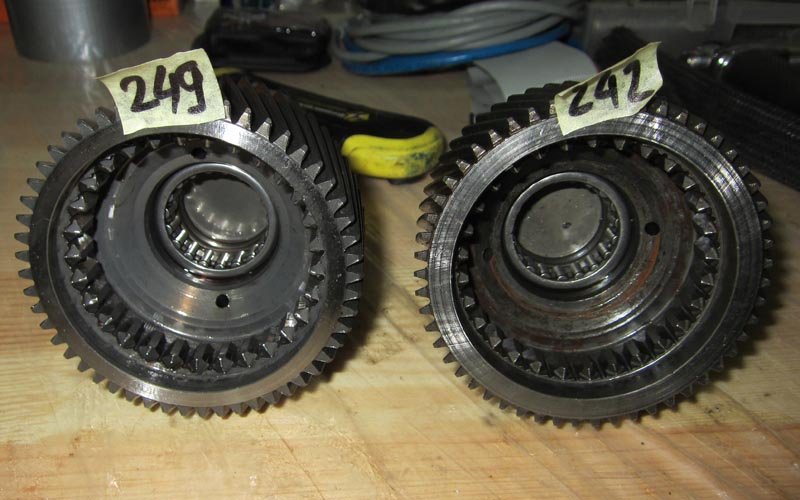

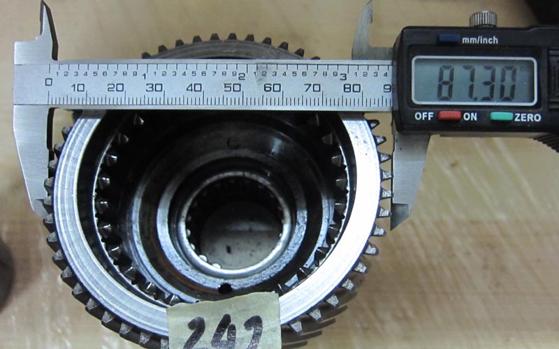

Дальше пришла пора входного дифференциала.
рассматриваем - с первого взгляда одинаковые - даже номера одинаковые выбиты...
Сообщения: 2605

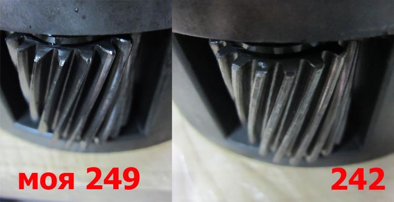

Решение о замене дифференциала было принято исходя из состояния моего дифа в 249.
он оказался то ли "слегка б/у" то ли зубы почему - то другой формы
Сообщения: 2605

Дальше - интереснее.
Первичный вал от 249 входит и в 242 диф и 249 диф (с виду одинаковые)
но: 242 вал не входит в 249 диф....
на всякий случай пересчитал количество зубов - совпадает.
Померял штангелем диаметры первичных валов - разные !!!
15 соток но разные....
следовательно дифы тоже разные... и тут уже дело не в форме зуба.
Сообщения: 2605
СообщениеДобавлено: Пн 29 Августа, 2011 23:38    Заголовок сообщения: 249 -> 242 в деталях Ответить с цитатой
Теперь вопрос:
оставлять 249 входной вал в своем 249 дифе (который с виду б/у, зубы треугольные)
или поставить 242 диф в котором зубы (пока еще) имеют форму правильной трапеции.
Да, еще как-то надо выковырять подшипник внутри первичного вала, хотя "спецы" говорят "забей, он не изнашивается...".
Но при его цене в 12$ - не совсем понятно что экономим...
Последний раз редактировалось: alexr (Вт 30 Августа, 2011 8:06), всего редактировалось 1 раз

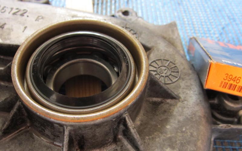

СообщениеДобавлено: Вт 30 Августа, 2011 9:16    Заголовок сообщения: 249 -> 242 в деталях Ответить с цитатой
С добрым утром!
История продолжается.
Заменен сальник хвостовика переднего кардана.
Для наглядности и памяти сфотографирован рядом со своей коробкой.
Его номер TIMKEN 3946
