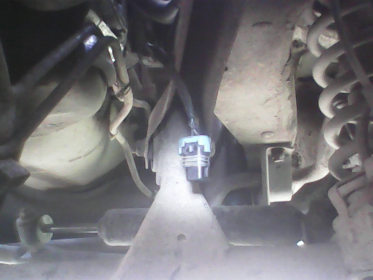

orest писал(а):
ок но ничего там интересного нет обычная фишка на 2 входа фото буде самому интересно что за висюля нах.
Кондиционер стоит?

комп:№ 56027 811 01/28/93
MPOBQ303N1
и фото "висячки" визуально (по длине) ближе к стартеру.

Эта фишка скорее всего идет к датчику уровня масла в поддоне.На 93г должен стоять.

чет поблизости энтого разъема ничего подобного не нашел

Ну так замкни контакты в разъеме и посмотри, что на приборке зажгется
Последнее посещение: 24.04.2019
Возраст: 60
Сообщения: 4423
СообщениеДобавлено: Вс 16 Июня, 2013 22:26    Заголовок сообщения: Моя борьба с 30 л расхода Ответить с цитатой
А он есть на 93 годе?
