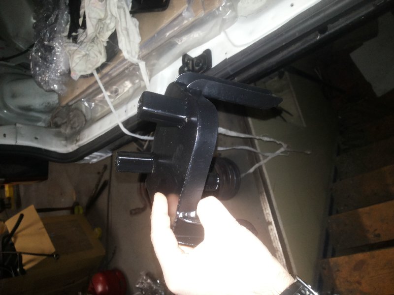

СообщениеДобавлено: Вс 21 Декабря, 2014 18:16    Заголовок сообщения: Белый чирок. (Постройка XJ) Ответить с цитатой

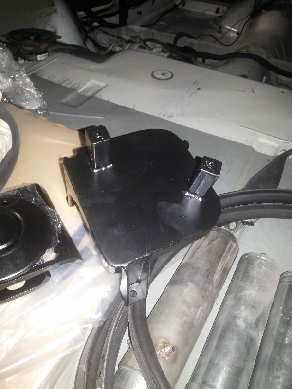

кронштейн подлокотника, точная копия пластикового
Никто не умрет девственником-жизнь всех поимеет

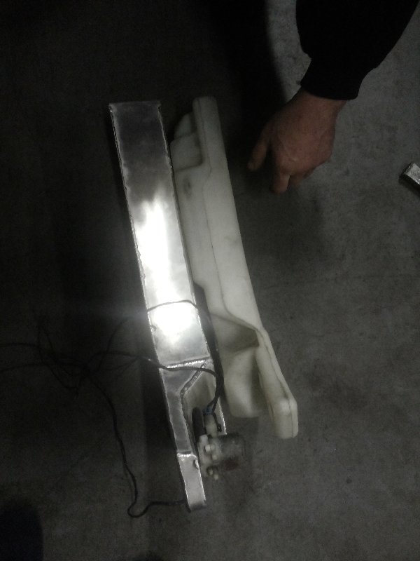

СообщениеДобавлено: Вс 21 Декабря, 2014 18:20    Заголовок сообщения: Белый чирок. (Постройка XJ) Ответить с цитатой

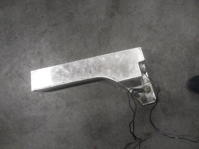

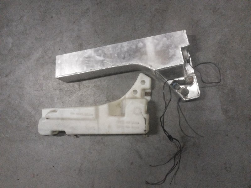

алюминиевый бачек в правое крыло, в оригенале стоит пластиковый в левом.

СообщениеДобавлено: Вс 21 Декабря, 2014 18:58    Заголовок сообщения: Белый чирок. (Постройка XJ) Ответить с цитатой
Юра!! а как у тебя выглядит подлокотник? Не пойму что за приблуда железная
jeep built not bought!

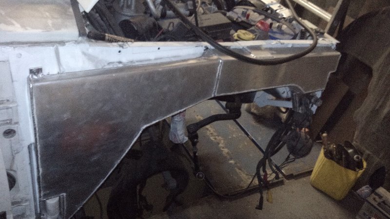

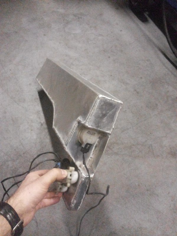

СообщениеДобавлено: Ср 11 Марта, 2015 15:45    Заголовок сообщения: Белый чирок. (Постройка XJ) Ответить с цитатой
вот такой бачек получился

СообщениеДобавлено: Ср 11 Марта, 2015 16:17    Заголовок сообщения: Белый чирок. (Постройка XJ) Ответить с цитатой
Это для омывачки?
сколько л?

СообщениеДобавлено: Ср 11 Марта, 2015 16:28    Заголовок сообщения: Белый чирок. (Постройка XJ) Ответить с цитатой
И заливная горловина в крыле?
Легкие пути - для слабаков

СообщениеДобавлено: Ср 11 Марта, 2015 19:04    Заголовок сообщения: Белый чирок. (Постройка XJ) Ответить с цитатой
VoLan писал(а):
Это для омывачки?
сколько л?
для омывачки, стекла + фары. Думаю литров 10 влезет.

СообщениеДобавлено: Ср 11 Марта, 2015 19:05    Заголовок сообщения: Белый чирок. (Постройка XJ) Ответить с цитатой
заливная горловина с желтой крышкой, с моторного отсека, зеркальное отражение левой стороны в стоке.

СообщениеДобавлено: Ср 11 Марта, 2015 19:06    Заголовок сообщения: Белый чирок. (Постройка XJ) Ответить с цитатой
подлокотник у меня сток.

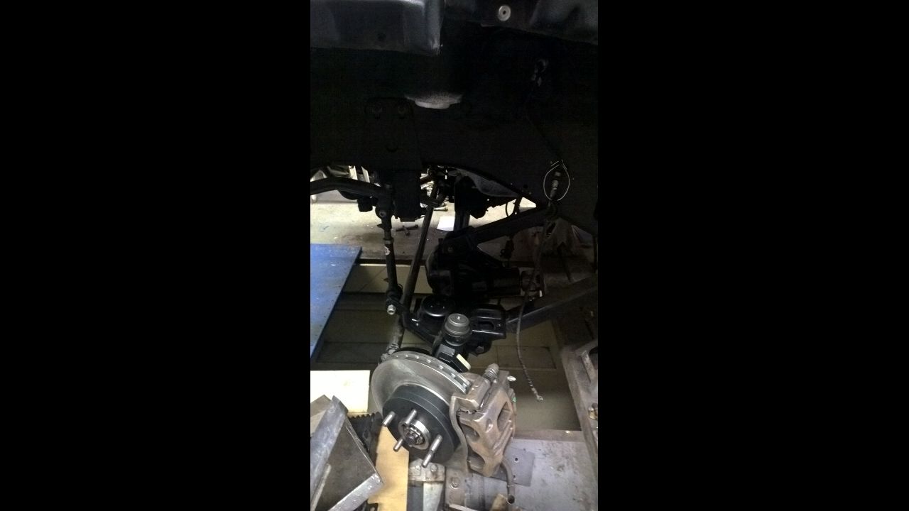

Собрали передний мост. Полуоси Alloy USA из стали 4340 Chromoly, ступица сток, тормоза двухпоршневые с ford explorer, тормозной диск с него же, шаровые Synergy, диф arb, пары 4.11 yukon, дополнительные сальники полуосей Alloy USA

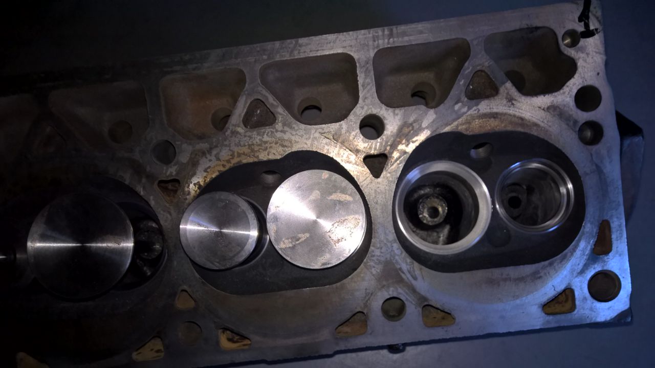

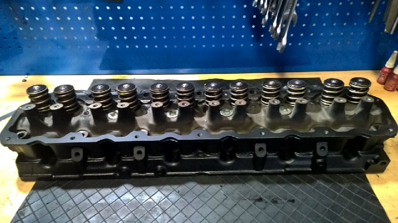

слепили голову. Голова портирована (без фанатизма), клапана с 5.2 ; 5.9, маслосьемные колпачки тоже. Клапана больше стоковых в диаметре гдето на 3мм и в толщине на пару соток чем стоковые.
