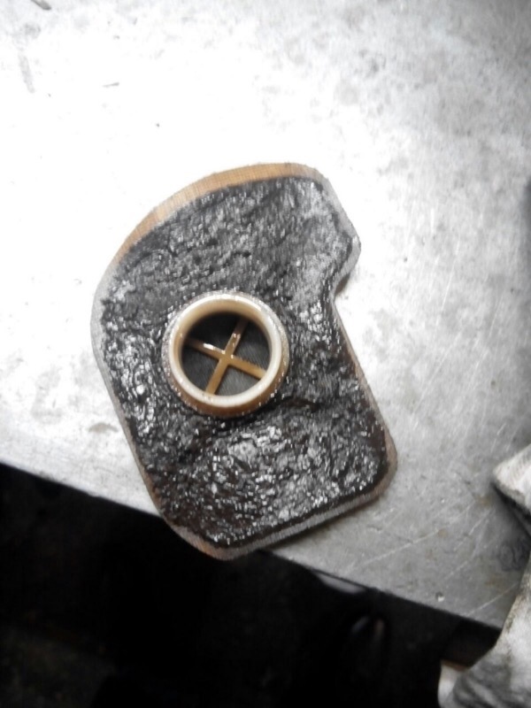

Сетку бензонасоса тоже вполне достаточно помыть? Я предпочел заменить (170 грн за оригинал).
А вот сетку бензонасоса как-раз нужно менять. Ибо сетка берет на себя первый удар и её замена предусмотрена производителем.
