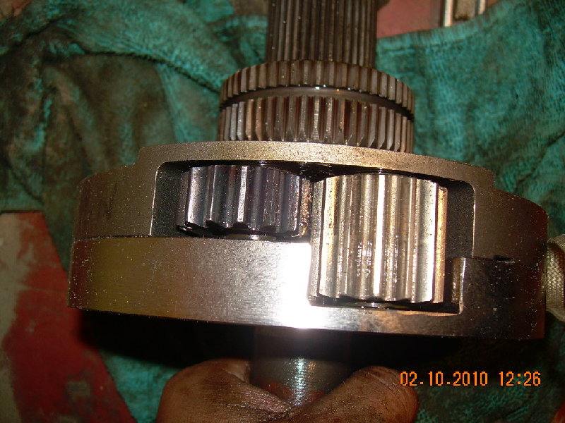

Ну так вот. Разобрал раздатку. Итог такой: на дифе имеются три пары сателлитов, в каждой паре обломана ось меньшего сателлита, сам сателлит отошел чуть в сторонку и естественно ничего не работает
Поломана ось маленького сателлита
место сварки треснуто

A077061 писал(а):
Дифференциал нужен?
Не,спасибо, я отдал свой на машзавод мне выточат новые оси и там же запресуют.

Итак после долгих ожиданий сделали мне дифференциал-поменяли оси сателлитов. Когда скручивали диф то маленикие сателлиты были зажаты что не прокрутить, я заморачиваться не стал и установил всё как есть. Итог такой: выехал проехал пару метров и что то там внутри при сбросе газа и движении накатом стало трещать да так громко что охренеть можно. Заехал в гараж снял раздатку-срезало ось сателлита(опять маленького). Подумав что её срезало от отго что она была подклинена ещё до установки и её просто не прокрутило а вырвало отдал на завод для переделки.Переделали. Всё крутилось от руки. Зае.....сь подумал я и вкрячил всё на свои места. выезжаю- еба.....й в рот опять трещит когда едеш накатом.Пробовал с горки накатом одна херня-трещит. Цепь в норме. Что за нах. Куды глядть? >(
