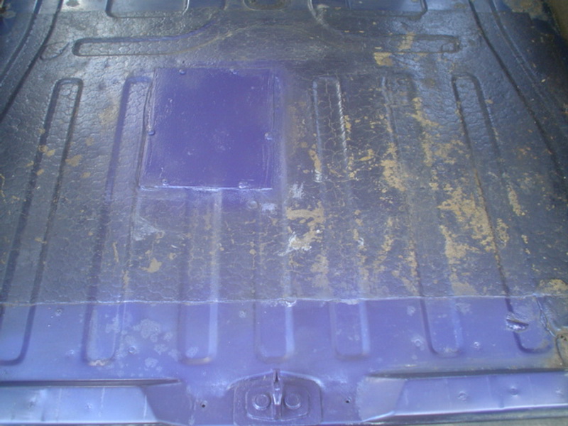

В пятницу вечером настоялся по пробкам в +35 и к концу дня едя на дачу тупо стал на новообуховской трассе - бензонасос ушел в отказняк. Постоял, немного остыл бензонасос и дотошнил до дачи. А в субботу решил снять его и почистить, так как насос практически новый - сдыхать ему еще рано.

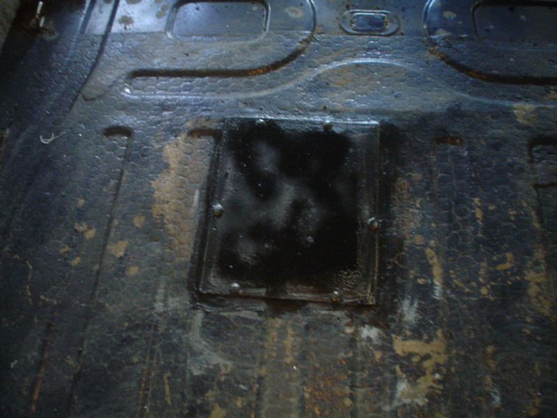

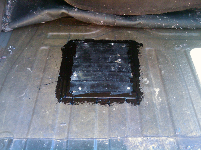

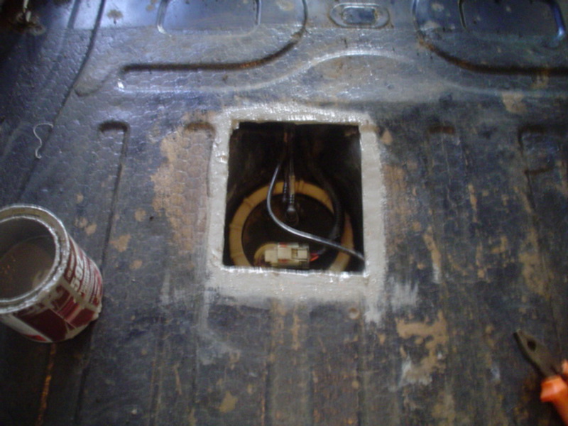

Кто это уже делал знает, что для снятия бензонасоса нужно снимать бак. Я уже проделывал это пару раз в прошлом и желания повторять абсолютно не возникло. Решил сделать лючек. Вырезал болгаркой дырку (см. фоту), снял и почистил сетку насоса (была тупо непробиваемой, ушел большой баллон карб-клинера), вернул на место и вырезал из железяки крышку. Обмазал все для герметичности и нержавости антикором и прикрутил на саморезах (результат на фото).
Может кому пригодится с размерами. Резать очень аккуратно, чтобы не зацепить бак и трубки - а то и рвануть от искр может
Привязка идет ко второй и четвертой слева выштамповке на дне багажника.

Класс!!! На 96г и далее также можно резать?

Думаю что на 96-м году все точно также.
Аккуратно резать - это значит чтобы круг болгарки не проваливался в прорезь - т.е. возить болгаркой туда-сюда по линии реза пока дырки не появятся, а тогда можно просто отверткой поддеть и выломать. Трубки могут и в притык быть,в частности тоненькая трубка улавливания паров - я ее зацепил но не насквозь - царапина осталась.
Тоже и с баком - за границей дырки он впритык к днищу прижат.
Как вариант чтобы подстраховаться - засунуть из-под низу палку и придавить ей трубки к низу.

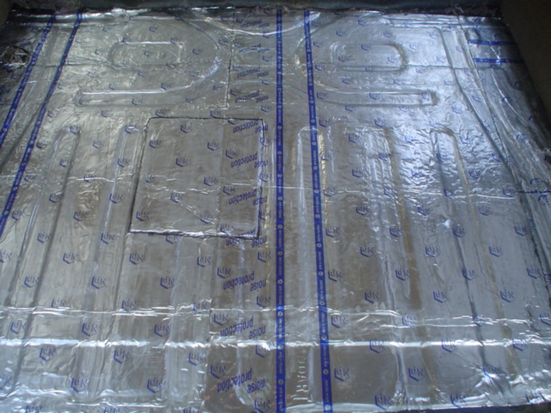

Я вот тоже, для профилактики сделал дырку, помыл сеточку и почистил там все внутренности, мусору было, даже не фотал, так страшно , потом еще заклеил все вибропластом, завтра может еще шумоизол наклею, если времени будет.
а в чем смысл? это на пузотерках с их тонким металлом надо проклеивать вибру, а у нас, по идее, жесткости должно быть в избытке.

ХЗ... не соглашусь. В той же Ниве реальное улучшение я увидел только когда укатал на днище 2 слоя Бимаст-бомб. Почти 8 мм вибры. Борта 2.5 мм Викар, крыша 2.5мм Викар, моторный отсек 4мм Бимаст-бомб. Ну и сверху "толстый слой шоколада" в виде шумки Полифоам 6мм
Сколько ж тогда в жЫп надо укатать чтобы увидеть разницу? Чего спрашиваю: мы с кумом последние 2 года очень неплохо зарабатывали в частности на аудиоподготовке машин, завибрил я их уже много и разных. Поэтому такое скептическое отношение к 1 слою вибры в багажник жЫпа.
