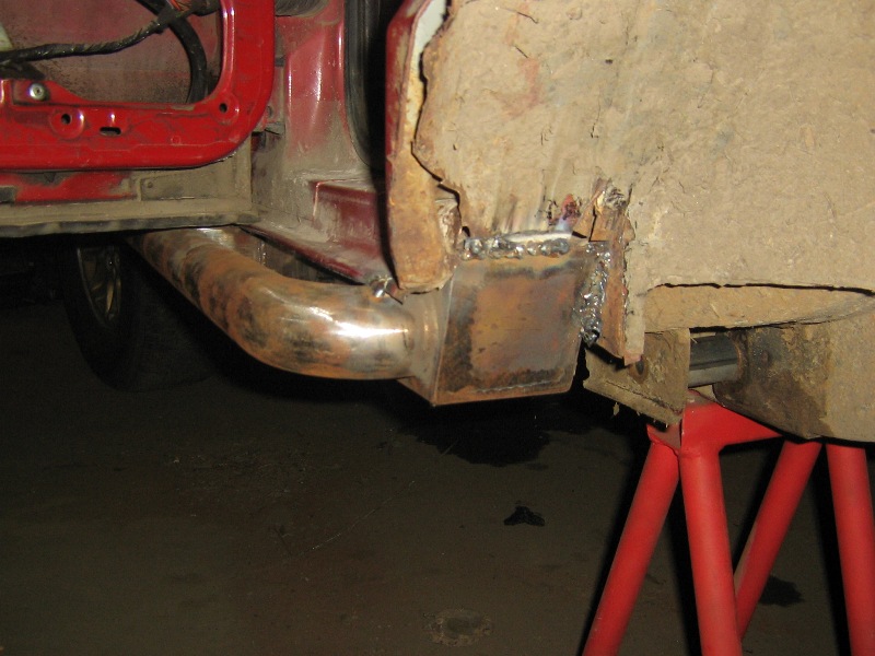

Здесь в теме http://www.jeep.org.ua/viewtopic.php?t=2150&sid=a5df8b05fb2936c323564ec8bfec105f нашел ссылочку ejen
http://www.madxj.com/MADXJ/technical/techindex/TechArticleInx.htm#rockerpanel - по моему, это ОНО!
Подскажите, какие трубы по размерам и толщине используются в этом
http://www.madxj.com/MADXJ/technical/technicalfiles/SRrockerPanels/RockerPanels.htm
и этом
http://www.madxj.com/MADXJ/technical/technicalfiles/ARrockerPanels/RockerPanels.htm
вариантах,
и что там за воздушные штуцера они приваривают?

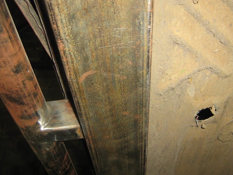

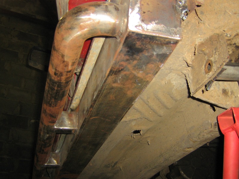

штуцера для того, чтобы в порогах сделать рессиверы.

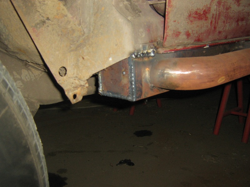

Вот Стасевича пороги, ещё не закончены.

Да уж... Отрезали вы по самые помидоры
Что будете делать со ступенькой старого порога?

так и останется. машинка для ралли-рейда готовится. иожно аккуратней сделать,но не в этом случае Стасевич противник гламура. ему надо шоб брутально было.

так одна из сторон должна быть 100, т.к. труба должна войти в порог плотно.

Предполагается сделать такой вариант
Родная же конструкция следующая

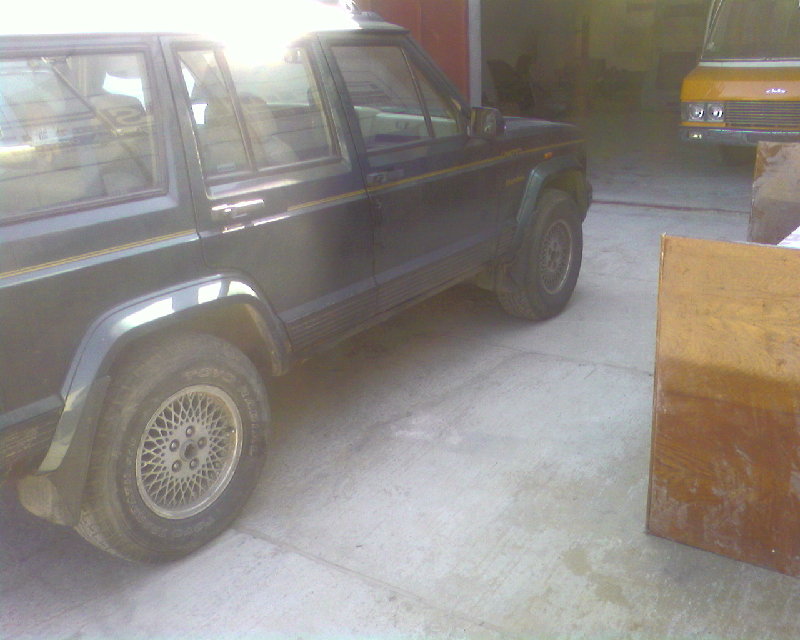

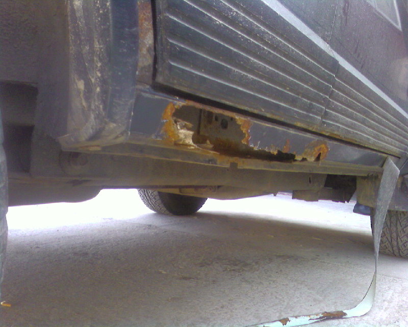

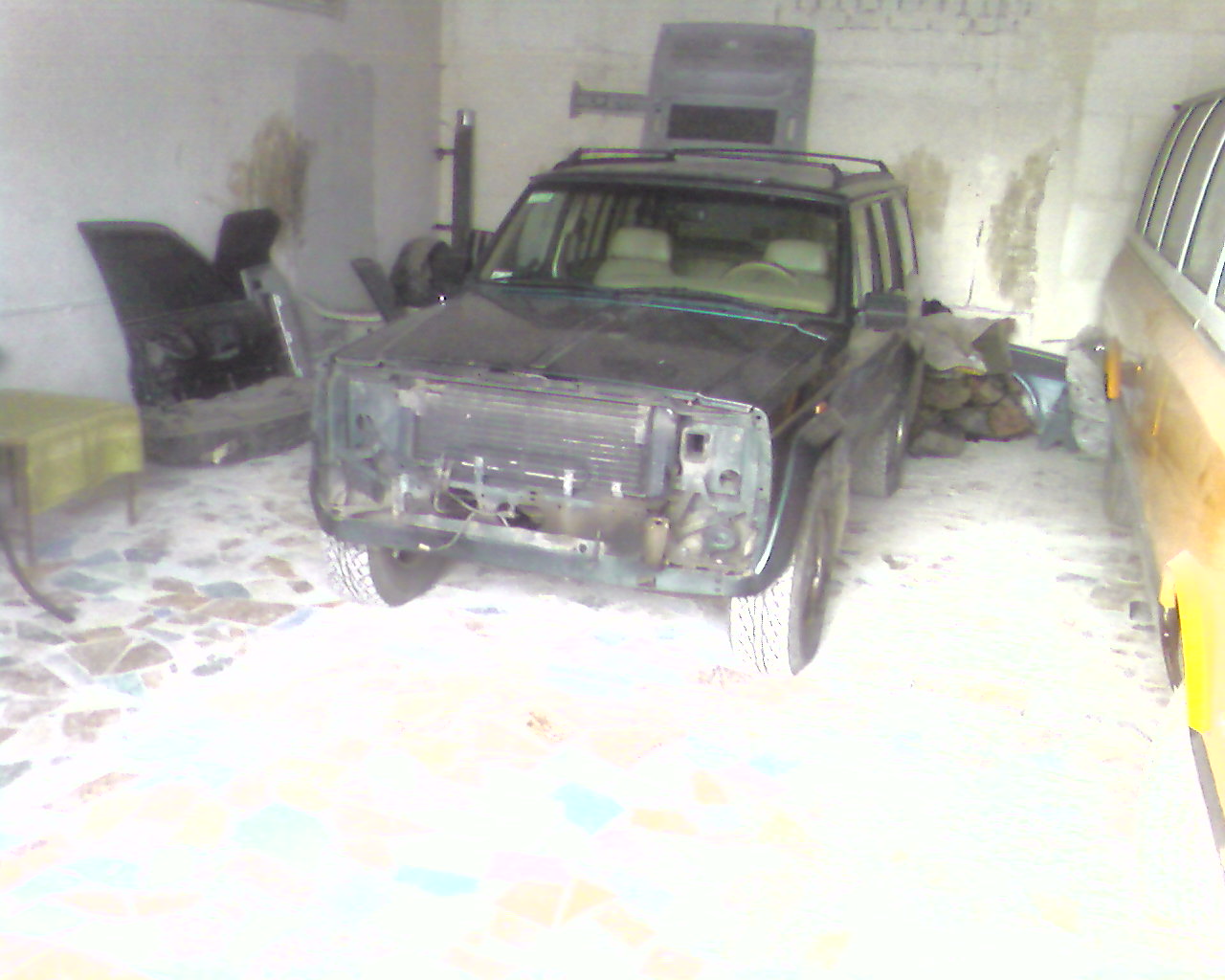

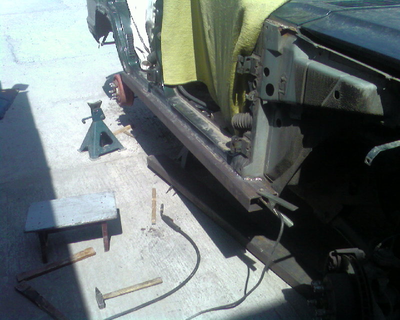

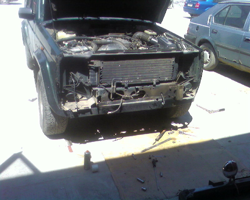

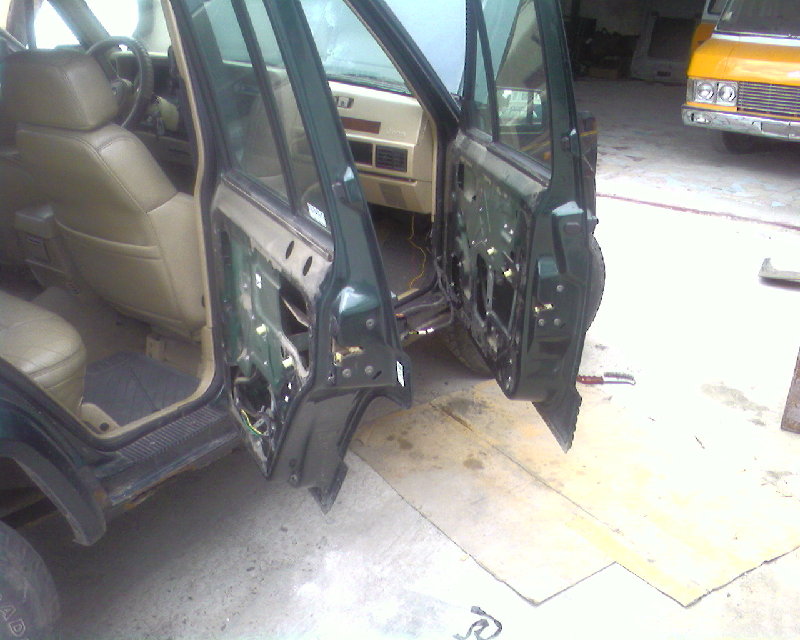

Решил сегодня начать, так как сезон охоты не за горами...
Загнал на СТО, где работаю
Снял скотч, который некоторое время создавал вид, что пороги у меня есть
Начал разборку, которая продвигалась с трудом из-за основательно приржавевших болтов, а , главное, что какой-то нехороший человек приварил один из кронштейнов переднего бампера.

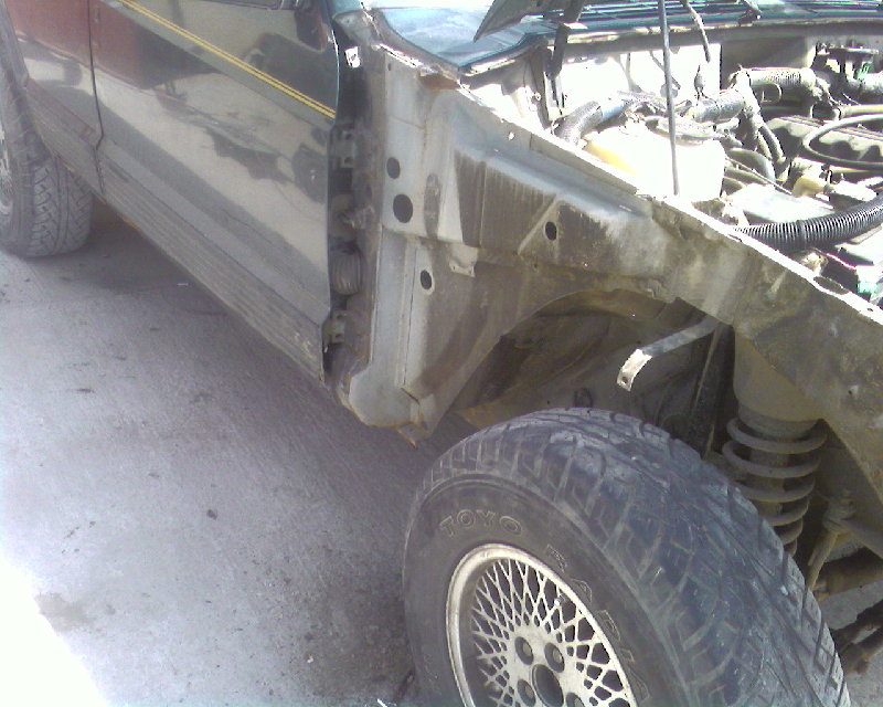

Крылья откручиваются неплохо за исключением нижних болтов под звезду - завтра придется срезать турбиной...

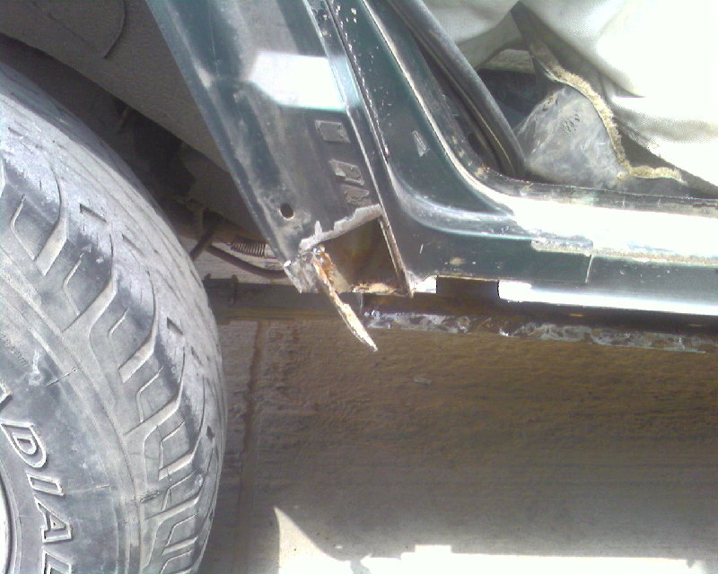

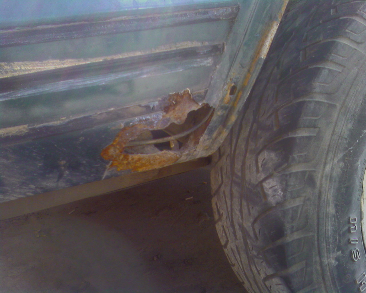

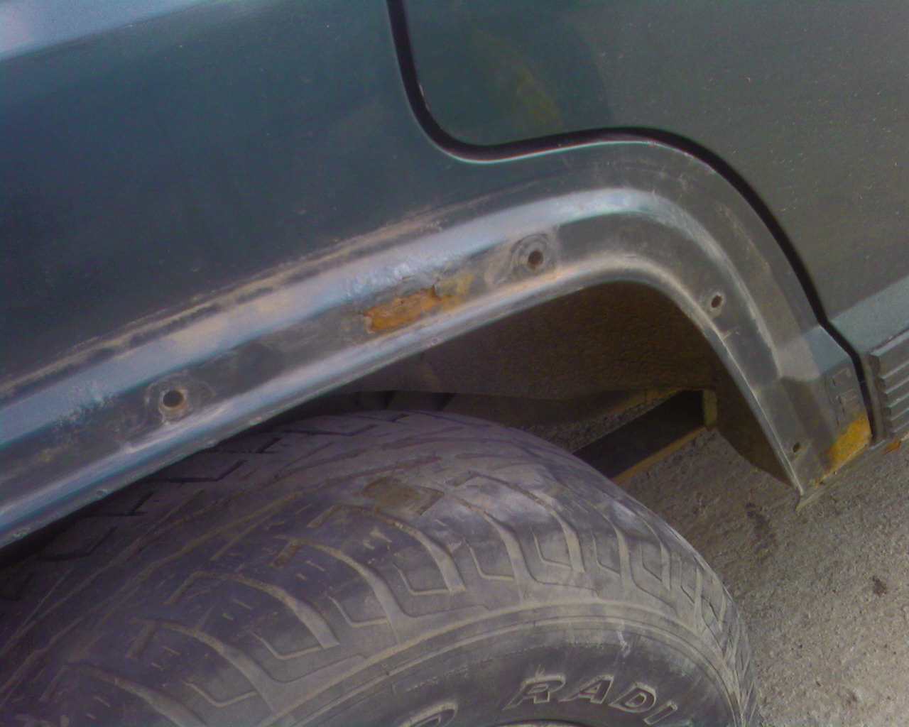

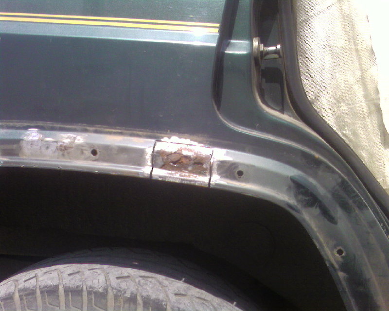

Сегодня продолжил со снятия накладок крыльев. Все болты проржавели и при дотрагивании до гайки ломались - придется в металлические крепления вваривать новые. Или в продаже встречаются?
Под крылом полный порядок. Трещин, которые наблюдал на других фото, нет, и это радует.
В заднем крыле дырдочка также.
Крылья подлежат ремонту.
Сегодня остановился на этом

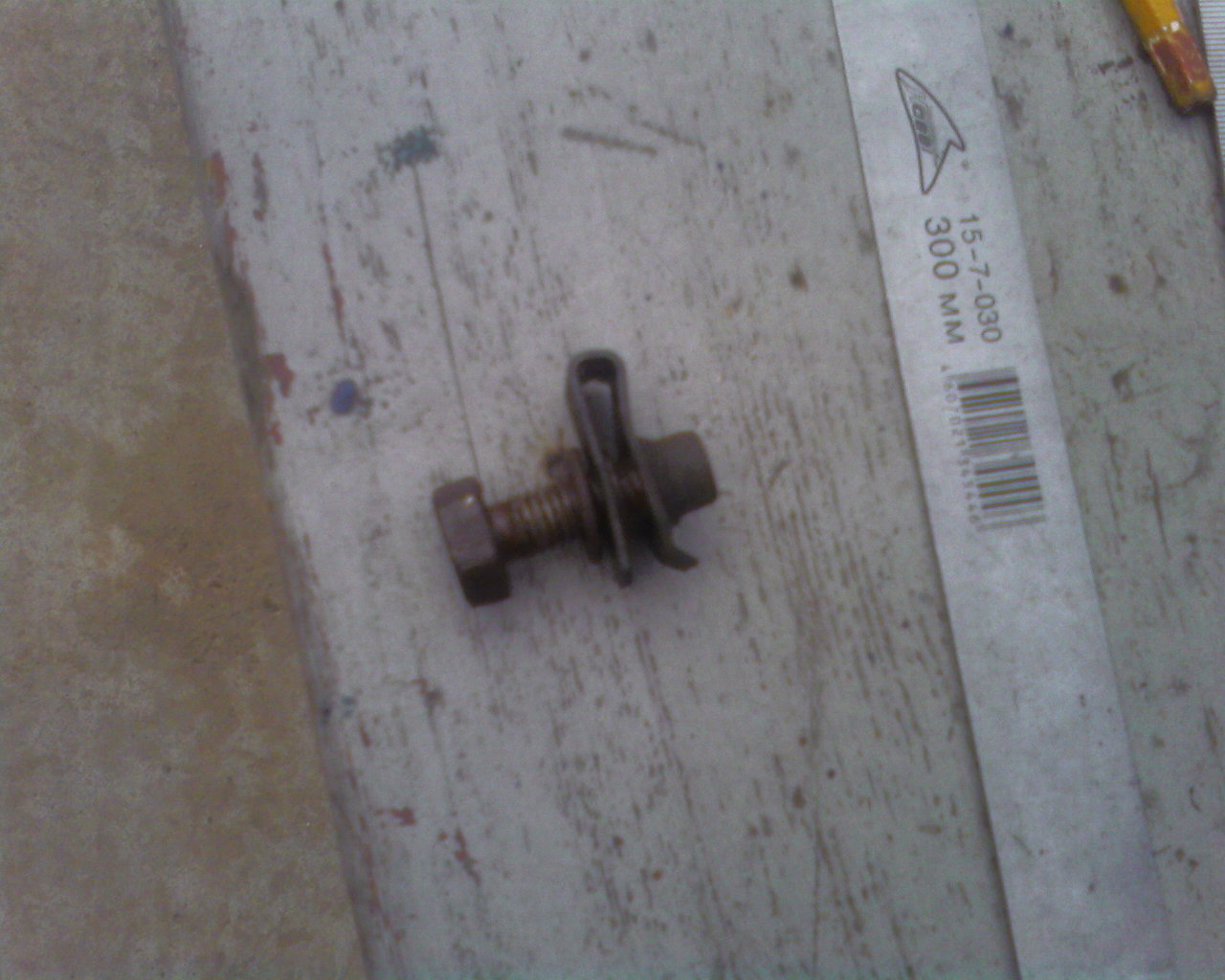

И где взять такую скобу? Поломалась... Пока одна...
Последний раз редактировалось: valdod (Вс 14 Ноября, 2010 18:56), всего редактировалось 2 раз(а)

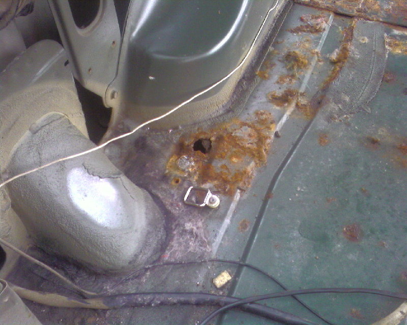

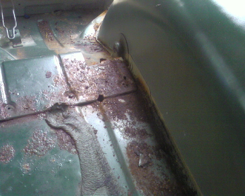

Решил приподнять пол багажника
Последний раз редактировалось: valdod (Вс 14 Ноября, 2010 18:59), всего редактировалось 2 раз(а)

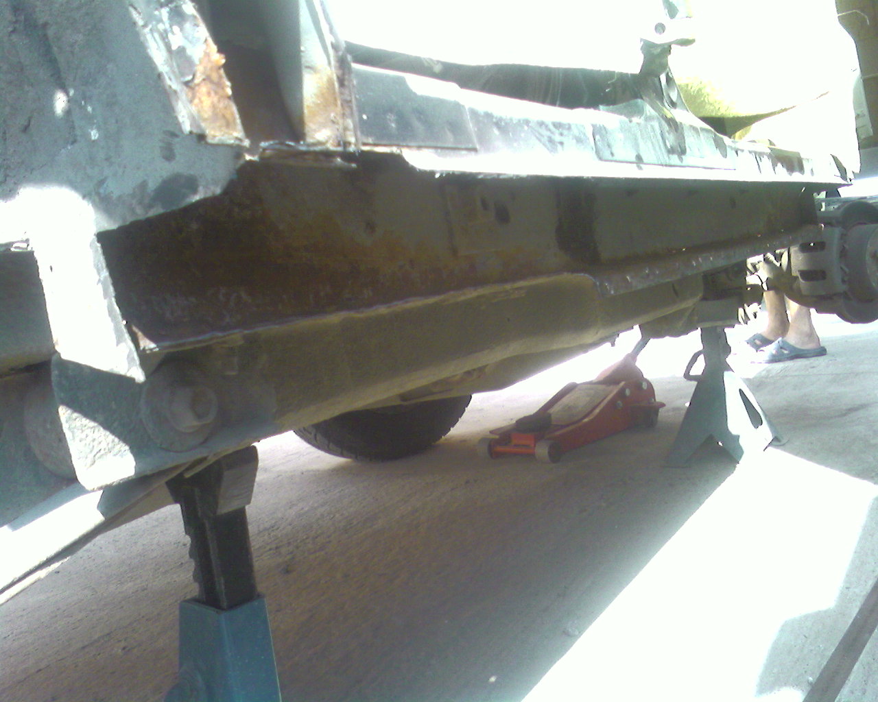

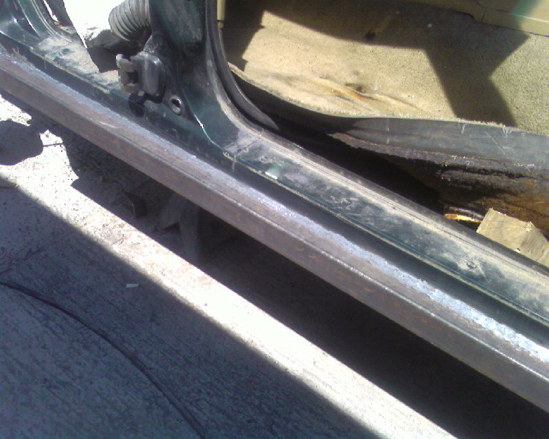

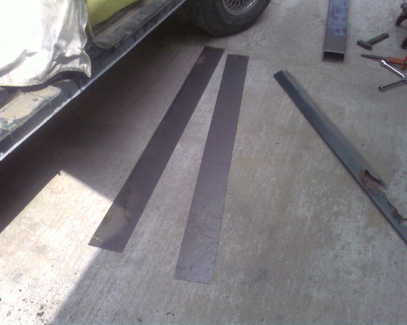

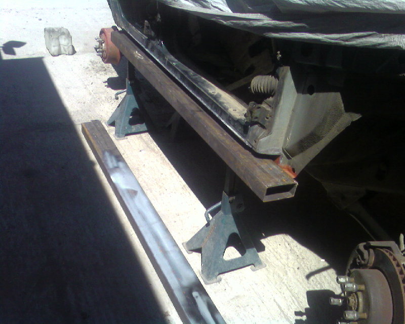

Все идет медленно, в свободное от основной работы время...

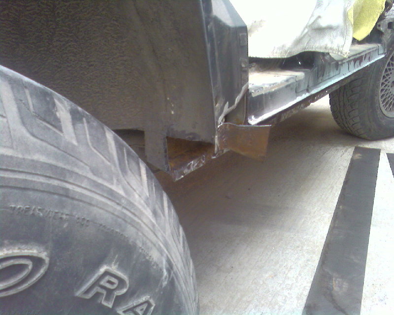

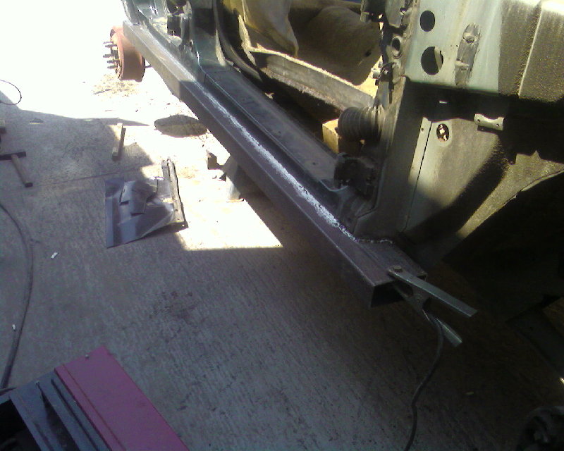

Порог отрезали...
Решил сделать усилители из металла толщиной 1.5 мм - длина 1560 мм, ширина 125мм...
А уже к нему и к старому порогу будет приварена труба...
Последний раз редактировалось: valdod (Вс 14 Ноября, 2010 19:04), всего редактировалось 1 раз

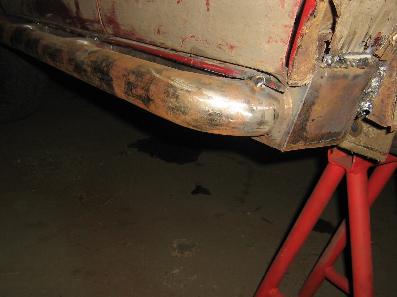

СообщениеДобавлено: Сб 17 Июля, 2010 16:38    Заголовок сообщения: Мои пороги на Чирок из труб 120х60, а также другие варианты Ответить с цитатой

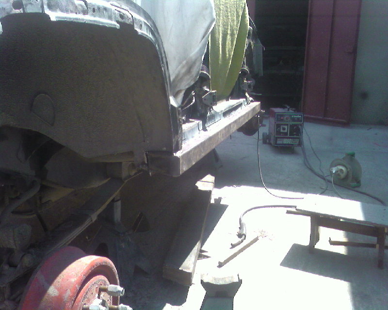

Сегодня один порог обварил...
Подгонку переднего и заднего торца (под накладки крыльев, которые обрезать сильно не хочется) оставил на потом...
Последний раз редактировалось: valdod (Вс 14 Ноября, 2010 19:06), всего редактировалось 1 раз
