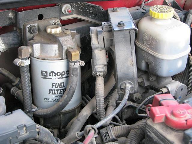

SPN-87 писал(а): | Я бы подогрев зимой не отключал в любом случае (кроме появления течи), это мое личное мнение.
SPN-87 писал(а): |
Ну а если и рестайловая шайба потечет - тогда под замену всю голову на Паркер-Ракор или Станадин (ИМХО), они уже проверены многолетним опытом... Самое печальное, что на дизельные KJ до 2005 г.в. штатно на заводе устанавливался Паркер-Ракор, но в 2005 году мудаки из КБ Крайслер решили заново изобрести велосипед, т.е. собственный ТФО, поэтому на моделях KJ 2,8 crd 2005-2007 годов мы имеем головняк с ТФО. |
имеешь ввиду голову как на фотке пост "tonycrd Post subject:
PostPosted: Wed Apr 23, 2008 7:23 am"
http://www.lostjeeps.com/forum/phpBB3/viewtopic.php?f=103&t=30956&view=next
по моему это вариант без подогрева и насоса.

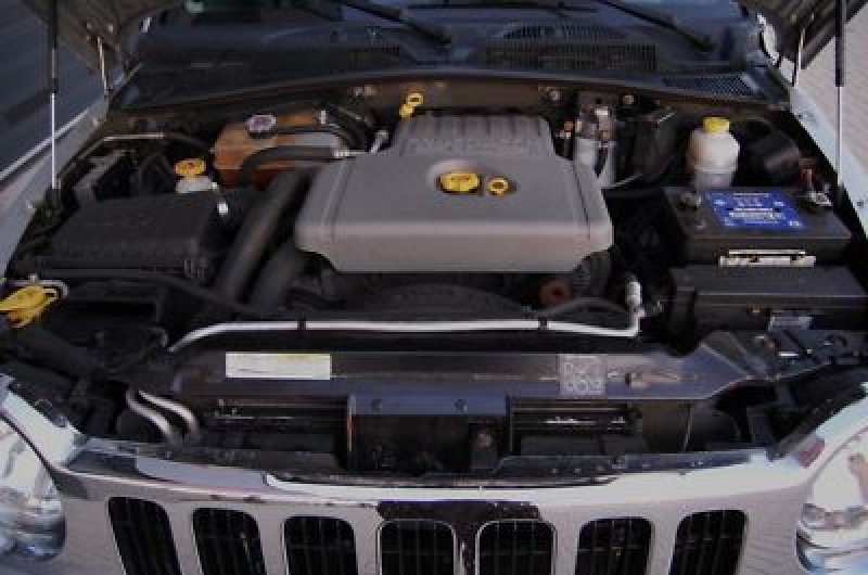

На фото KJ Cherokee 2.8 crd для Европы
дата выпуска декабрь 2003 г. Все стоковое. Обрати внимание на заводской ТФО - произведен Паркер/Ракор, полный аналог Rakor 245S так "горячо обожаемый" американцами.
KJ 2,8 crd 2003my Europe.JPG |
