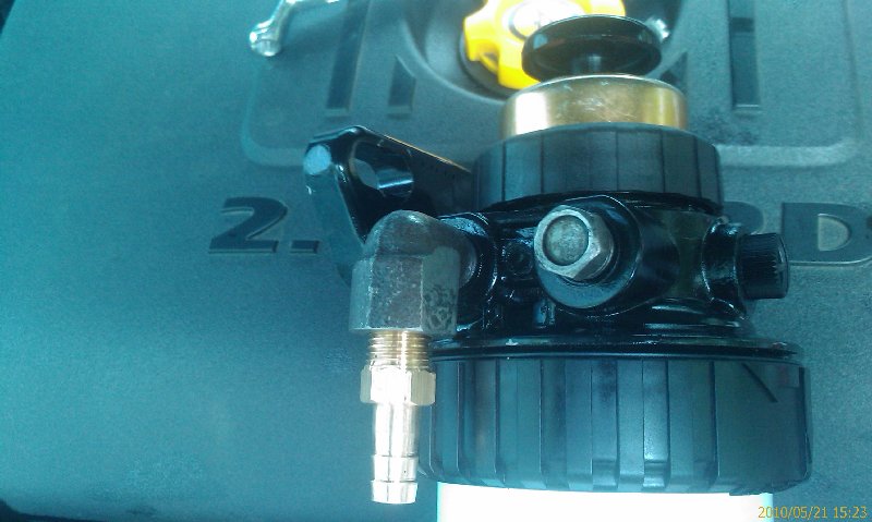

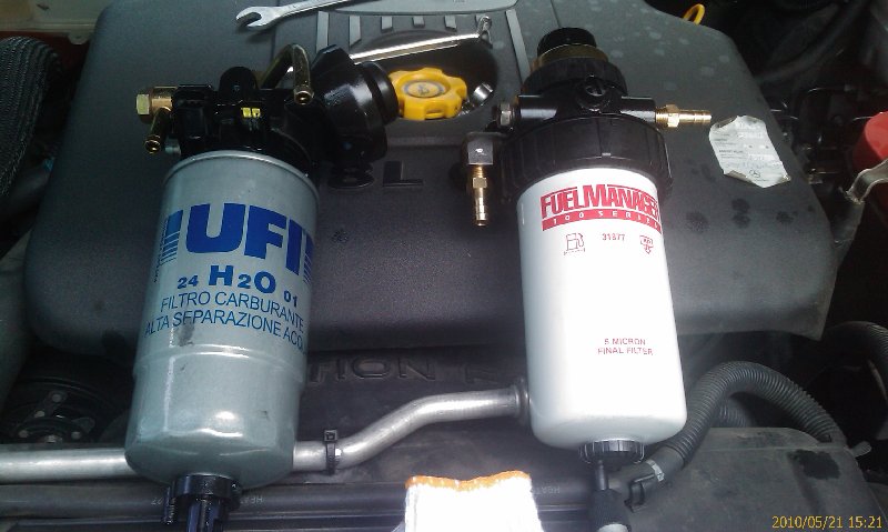

В кратце, могу только сказать, что в результате замены заводского ТФО на Stanadyne Fuel Manager FM100 и установки дополнительного ТННД, пока что проблемы завоздушивания топливной системы не наблюдалось.
Устранение Причины №2: Установка ТФО Stanadyne Fuel Manager FM100:
Stanadyne FM100 был выбран, т.к.:
1. В отличие от Американского и Австралийского рынка - популярный там Parker-Racor 245S - у нас найти достаточно проблематично, а цена (250 евро в Донецке) неадекватна розничной цене в Америке (160 долларов). Заказывать там и ждать просто не хотелось.
2. Оказался доступен здесь + ТФО напоминает конструктор, из которого делается именно такой функциональный набор, какой необходим тебе, а не навязывается производителем. По мере необходимости можно либо добавлять либо убирать дополнительные девайсы.

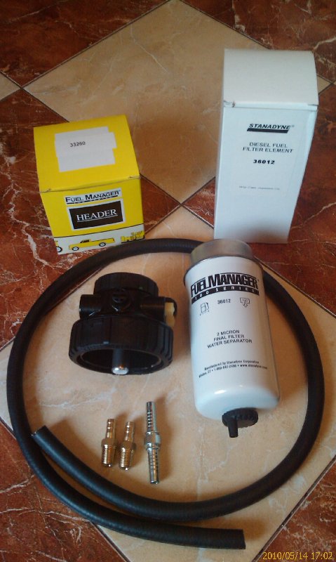

Как базовый вариант было выбрано:
- голова ТФО (STA33260) - Stanadyne Fuel Manager FM100 Header Assembly - 1/4" - 18 NPTF ports ( http://www.thedieselstore.com/template/productOutput.php?&partNum=STA33260&VehNum= )
- топливный фильтр/отстойник 5 микрон (STA31877) - Stanadyne Fuel Manager FM100 standard flow Fuel / Water Separator element 6 in. 5 micron ( http://www.thedieselstore.com/template/productOutput.php?&partNum=STA31877&VehNum= )
топливный фильтр/отстойник дополнено: http://www.jeep.org.ua/viewtopic.php?t=2399&postdays=0&postorder=asc&start=45
SPN-87 писал(а):
Заменил 5 микронный фильтр/отстойник на 2 микронный. Вариантов 2-х микронных фильтров два (по крайней мере тут):
- топливный фильтр/отстойник 2 микрона (STA35612) - Stanadyne Fuel Manager FM100 standard flow Fuel / Water Separator element 6 in. 2 micron ( http://www.thedieselstore.com/template/productOutput.php?&partNum=STA35612&VehNum= );
- топливный фильтр/отстойник 2 микрона (STA35614) - Stanadyne Fuel Manager FM100 standard flow Fuel / Water Separator element 4,3 in. 2 micron ( http://www.thedieselstore.com/template/productOutput.php?&partNum=STA35614&VehNum= ).
- предварительный фильтр/экран 150 микрон (STA29575) - устанавливается в голову FM100 и легко доступен для обслуживания/чистки - Stanadyne Fuel Manager FM100 150 micron Pre-Filter Screen ( http://www.thedieselstore.com/template/productOutput.php?&partNum=STA29575&VehNum= )
Важно: Элементы топливного фильтра для FM100 имеют цветную маркировку - черная маркировка на элементе (фото 1) означает, что элемент reverse flow и предназначен для FM100 Reverse Flow (нам не подходит). Красная маркировка на элементе (фото 2) означает, что элемент normal flow и предназначен для обычного FM100 - то, что нам и надо.
Дополнительно (опционально) было установлено:
- ручной топливоподкачивающий насос (STA29578) - Stanadyne Fuel Manager FM100 Normal Flow Hand Primer Pump Kit ( http://www.thedieselstore.com/template/productOutput.php?&partNum=STA29578&VehNum= )
- прозрачная колба отстойника (STA29899) - Stanadyne KIT,FM100 SEE THRU B ( http://www.thedieselstore.com/template/productOutput.php?&partNum=STA29899&VehNum= )
Планируется установить:
- датчик состояния загрязнения ТФО (есть только у Станадин)
- боковой подогреватель с встроенным термостатом на 45F (+7,2 C) (STA32283) - Stanadyne Fuel Manager FM100 Heater Kit - 100 Watt - Side Load 1/4" - 18 NPT - 12 volt ( http://www.thedieselstore.com/template/productOutput.php?&partNum=STA32283&VehNum= )
Как уже говорил - ТФО сделан как конструктор "Лего". Никаких сложностей при сборке и установке.
Время сборки и установки - 35-40 минут.
Инструмент - рожковый ключ на 13 и на 14
Дополнительные расходники - 2 хомута 8-12 (желательно Норма), 2 штуцера с резьбой NPT(конус) 1/4" (подходят от ЗиЛ и Камаз)
Плюсы:
- легкость установки и простота конструкции;
- уровень фильтрации 5 микрон вместо в лучшем случае 10 микрон, а это залог исправной работы ТНВД и форсунок;
- отсутствие проблем с расходниками - все в наличии или максимум 5 дней подзаказ, при этом все оригинальное.
Минусы:
- пока не выявлено.... время покажет.

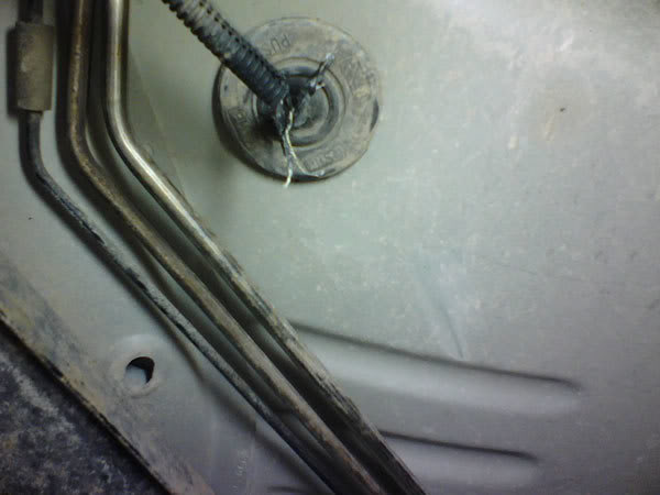

Устранение Причины №1: Установка дополнительного топливоподкачивающего насоса низкого давления (ТННД):
Насос Airtex E8012S, давление 5-7psi, 12 в., объем прокачки 30 гал/час ( http://www.airtexproducts.com/catalog.html ). Врезал в топливную магистраль. Подключил как указано здесь: http://www.lostjeeps.com/forum/phpBB3/viewtopic.php?t=23099
В кратце: открываете заднюю левую дверь (за водителем), снимаете с порога уплотнитель двери, снимаете порог с защипов, приподнимаете ковровое покрытие - перед Вами плотный жгут проводов. В этом жгуте находите синий провод с оранжевой полосой и подключаете к + ТННД. Проверяется очень просто - включаете зажигание без заводки двигателя, если провод правильно определен - на нем появится питание 12,6В которое исчезнет примерно через 20-25 сек. При заведенном двигателе питание на проводе постоянное. Провод на ТННД выводится через резиновый сосок технологического отверстия под сидением левого заднего пассажира. Сборка производится в обратном порядке: упаковать жгут, ковер, порог, уплотнитель. Все остальное для Вас сделали "умные и предусмотрительные дяди из Крайслера", а именно в моторном отсеке в блоке предохранителей в гнезде №17 уже стоит 10А предохранитель (на крышке обозначен как "fuel prime"), а также в самом правом гнезде также уже стоит реле с таким же обозначением.
Время установки - 20-30 мин.
Инструмент - болгарка (вырезать кусок топливопровода - края обязательно обработать напильником и развальцевать), напильник, кусок жесткой проволоки в качестве протяжки +, крестовая или плоская отвертка (затянуть хомуты), паяльник (припаять + провод ТННД к синему с оранжевой полосой).
Расходники - все есть в комплекте насоса ТННД.
Плюсы:
- устранено завоздушивание системы из-за вакуума путем создания незначительного положительного давления.
- простота установки с учетом предусмотренной заводом изготовителем проводки и установленных предохранителя и реле.

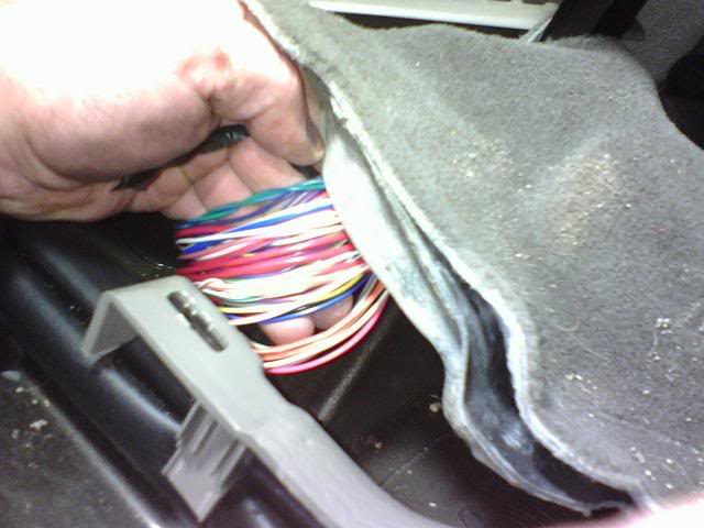

Подключение ТННД :
1. Жгут со стороны левой задней двери - ищем синий провод с оранжевой полосой к которому припаивается "+" ТННД. "-" на кузов.
2. Технологическая пробка под задним левым сидением, через которую выводится "+" на ТННД.
P.S. Спасибо американским и австралийским джиперам за детальные инструкции и фото ( http://www.lostjeeps.com/forum/phpBB3/viewtopic.php?f=98&t=39362 )

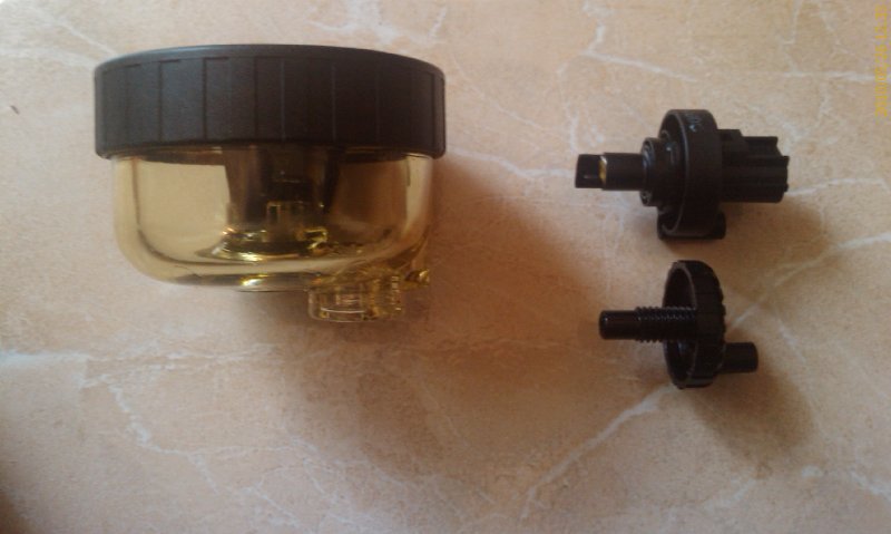

Инсталляция заводского датчика воды в топливе в колбу отстойника :
Колба отстойника для ТФО Stanadyne FM100 ( http://www.thedieselstore.com/template/productOutput.php?partNum=STA29899&VehNum= ) - умелыми руками Миши ( Bomber ) и Сережи - заводской датчик воды в топливе ( WIF ) интегрирован в колбу. Резьба 10*1,5 - как там и было
Заводской датчик имеет больший диаметр в сравнении с Станадиновской пробкой (фото 2).

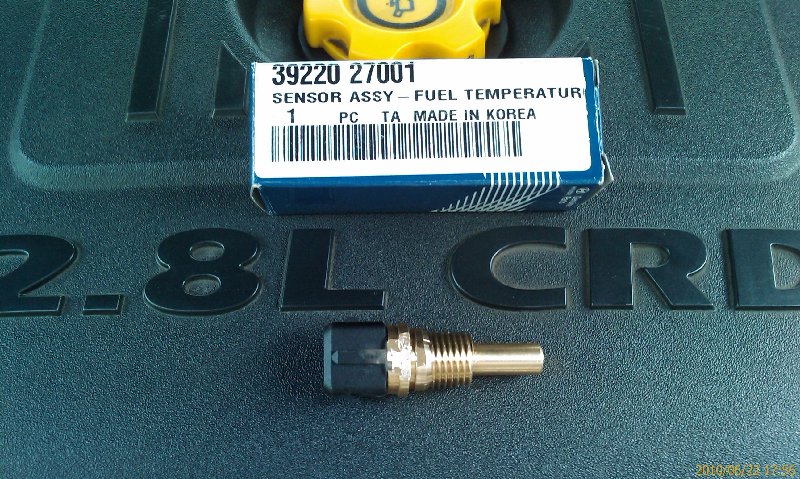

Установка датчика температуры топлива :
Без Датчика Температуры Топлива (ДТТ или FTS на английском) - движок будет работать, но в аварийном режиме, о чем сразу укажет Чек на панели. Сам ДТТ установлен в голове ТФО и играет две роли :
1. При понижении температуры топлива ниже 7С - дает сигнал на ЭБУ на включение подогревателя топлива (элемент сконструированный "умными дядями из Крайслера" то ли в момент сильнейшего алкогольного, то ли наркотического опьянения ) и при достижении температуры топлива 28-30С дает команду ЭБУ на отключение подогревателя топлива.
2. При повышении температуры топлива до 80-85 С - дает команду ЭБУ на понижение давления в рейле (дефорсаж), в результате чего температура топлива снижается но и временное снижение мощности по идее тоже должно иметь место.
Т.к. по незнанию заводской ДТТ был неправильно изъят из заводского ТФО - результат преждевременная кончина ... - пришлось временно установить сопротивление на 2 кОм и искать замену. Америкосы и Австралийцы практически все устанавливают "Омега сенсор" ( ТН-44004-1/4NPT-80: http://www.omega.com/toc_asp/frameset.html?book=Temperature&file=TH-44000-NPT ). Но... к сожалению здесь такого нет, надо заказывать и ждать непонятно сколько с учетом нынешних таможенных реалий. Поэтому пришлось найти альтернативу - ДТТ с идентичными параметрами с Хундай Элантра 2,0 тди 2000-2004 г.в. ( http://www.autoprospect.ru/hyundai/elantra/5-2-23-datchik-temperatury-topliva-fts.html ) - 120 грн у оф.дилера на Подоле. Единственное, что пришлось сделать дополнительно - это нарезать НПТ (конус) резьбу на 1/4 дюйма, что и было сделано (на фото датчик с уже нарезанной резьбой). Итого бюджет на идентичный датчик оказался 120+20 грн против 61 бакинских за Омегу без доставки
Характеристики датчика "Элантры":
Температура / Сопротивление, кОм
–30°C 22,22–31,78
–20°C 13,24–18,10
0°C 5,18–6,60
20°C 2,27–2,73
40°C 1,059–1,281
60°C 0,538–0,650
80°C 0,322–0,298
100°C 0,185–0,167
120°C 0,097–0,127
Из плюсов :
1. Работает не хуже заводского или Омеги и фактически имеет параметры заводского.
2. Разъем после нескольких операций надфилем - подошел к штатному
В установленном виде :
Фирма однако ... настоящая Корея :)))

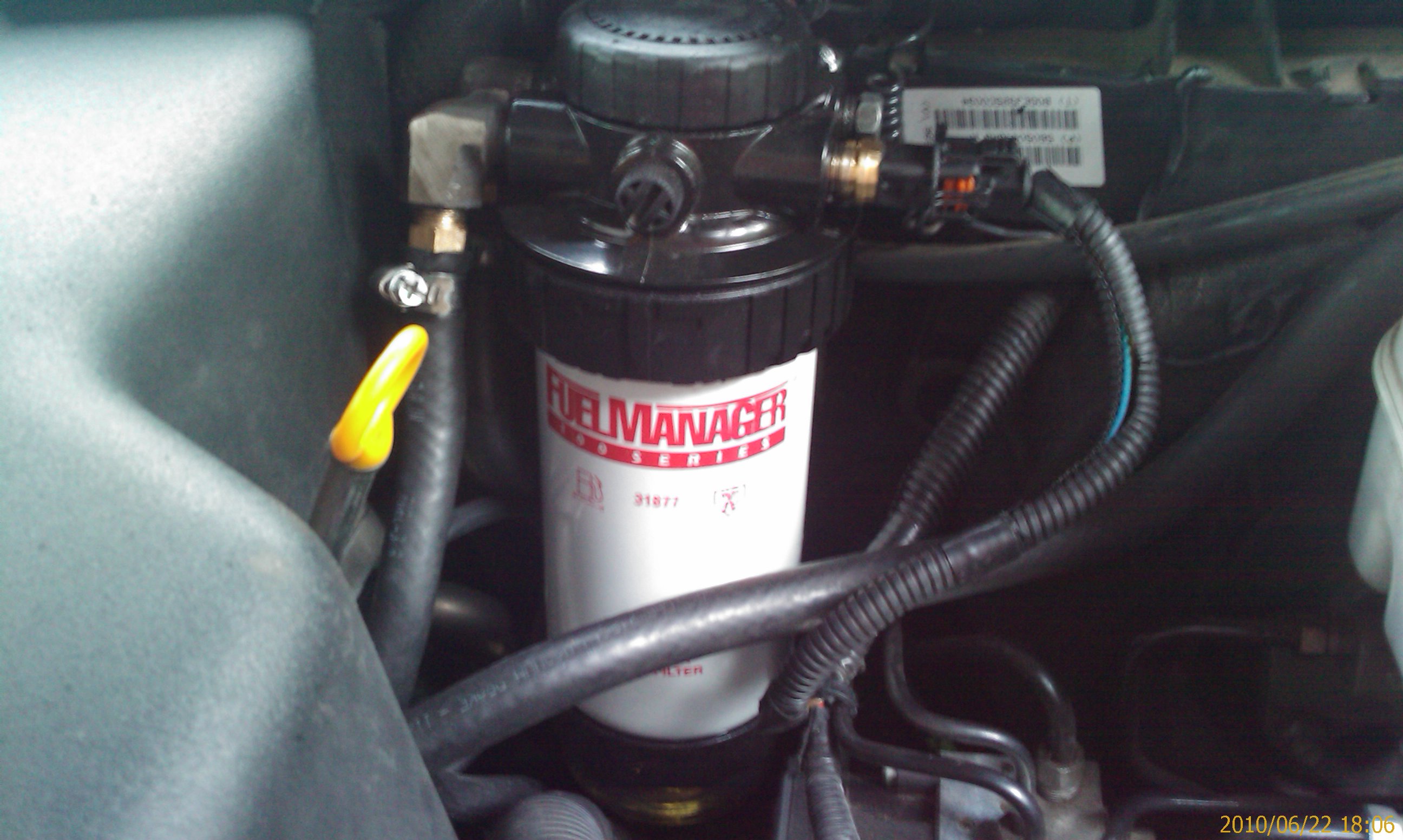

СообщениеДобавлено: Пт 25 Июня, 2010 10:43    Заголовок сообщения: KJ 2,8 crd - установка ТННД и ТФО Stanadyne FM100 Ответить с цитатой
Как показала практика - при наличии ТННД необходимости в ручном топливоподкачивающем насосе ( STA29578 - фото IMAGE_239.jpg ) НЕТ . После замены фильтра, для удаления воздуха из системы, достаточно включить зажигание без заводки двигателя - ТННД включается на 25 сек , при этом через "отпущенный" клапан на голове ТФО выходит весь воздух и, как только ДТ начинает течь без пены - клапан закручиваете.
На фото IMAGE_255.jpg - ТФО уже без ручного топливоподкачивающего насоса.
За месяц эксплуатации - ни одного случая подвоздушивания системы и "подтраивания" движка. Расход топлива без изменений - 11,5-12,5 город и 7,8-8 трасса. Может субъективно - но после установки ТННД движок стал работать мягче.
Осталось установить подогреватель топлива с встроенным термостатом - но это уже ближе к осени.

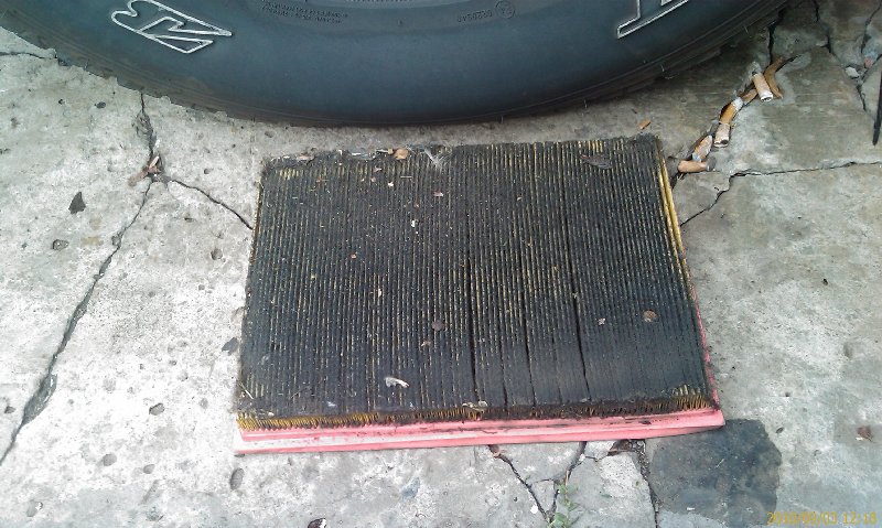

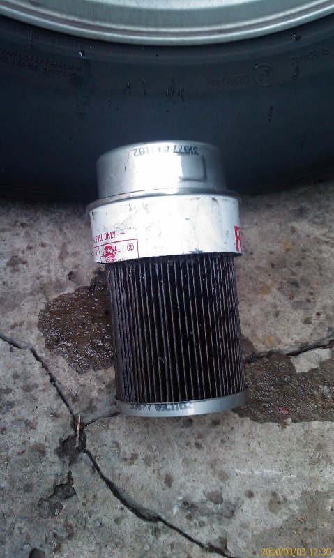

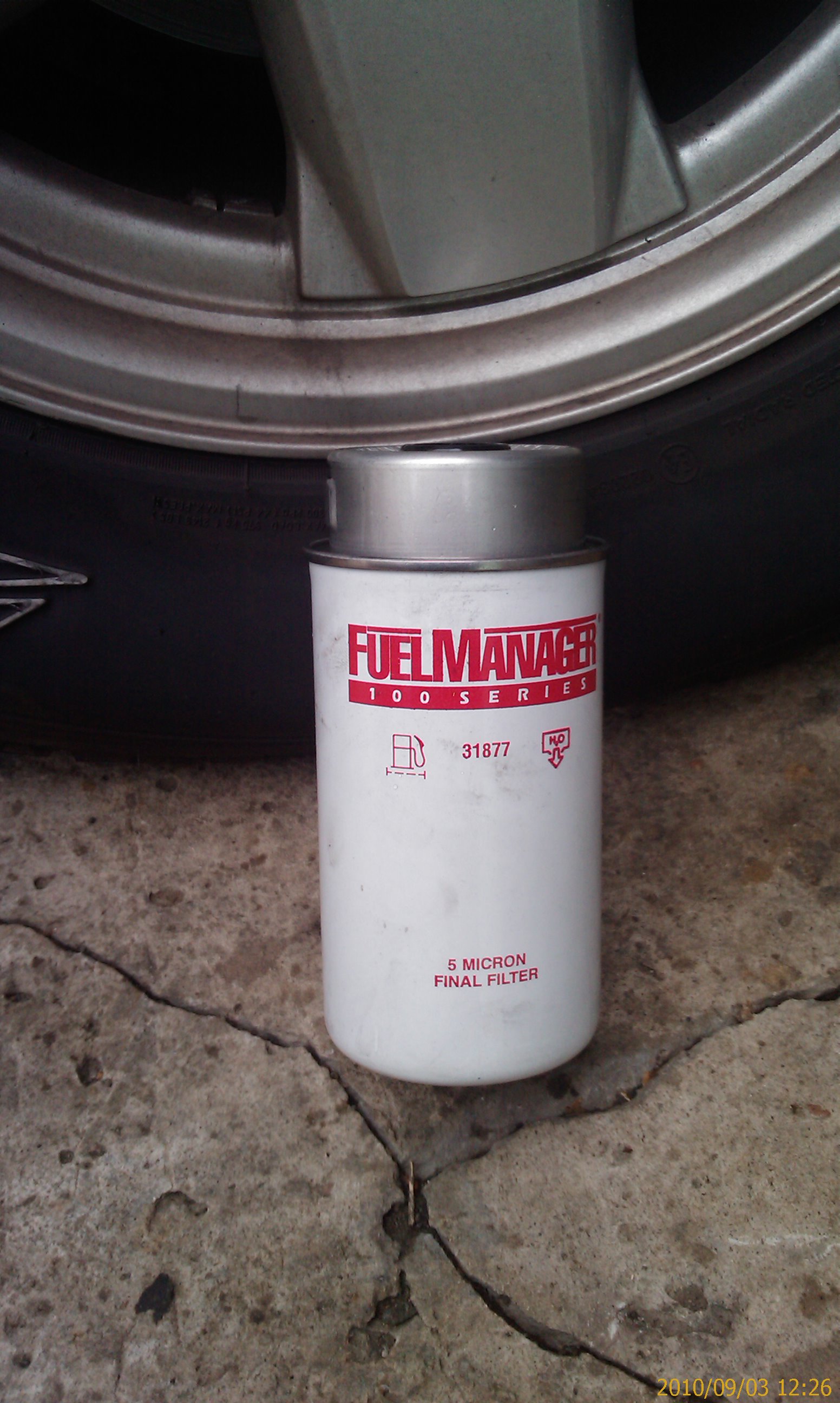

3 месяца, 20 тык по Украине и Кавказу - первая замена нового топливного фильтра-отстойника. Состояние топливного фильтрующего элемента среднее, а вот воздушный фильтр (за 10 тык) после Крымских горок и Кавказких гор слегка огорчил
П.С. И при таком состоянии расход по трассе 7,8 л/100
Воздушный фильтр UFI (Италия) - Состояние после пробега чуть меньше 10 тык - Крым, Кавказ
Внутреннее состояние после трепанации
5 микронный ТФО Stanadyne установленный вместо штатного 10 микронного - 20 тык пробега
