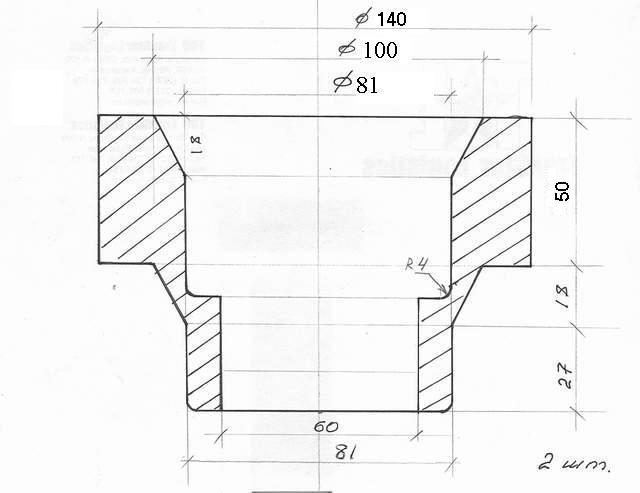

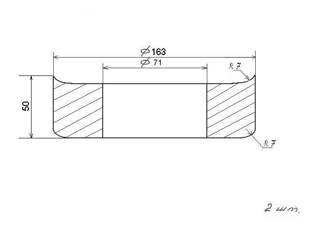

а я не вижу в двухдюймовом лифте смысла. разве только для города. в гавнолине эти 5 см не спасут никак. проще сразу на 5" и не морочить себе голову. а на 2 действительно только проставок хватит с головой. вот четрежи проставок, если надо.

СообщениеДобавлено: Пн 26 Апреля, 2010 10:23    Заголовок сообщения: Амортизаторы и пружины на ZJ, 2" лифтинг Ответить с цитатой
спасибо за чертежи
хотел сразу на 5", но тогда понадобится много переделок. а на этом этапе, ни бабла ни времени и ни нервов не хватает
It's a Jeep, you wouldn't understand...
