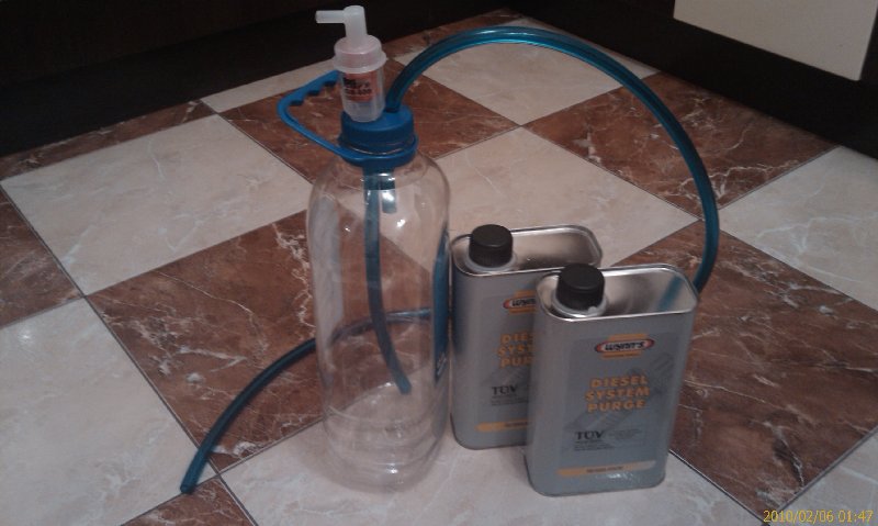

Харьковская брендовая заправка "дивным" топливом похоже начинает "отрыгиваться"... Спецы (в том числе и DIESELMASTER) рекомендуют сделать промывку топливной (насос, форсунки) для начала... Следуя рекомендациям DIESELMASTER: http://dieselmaster.ucoz.ru/forum/7-24-1 приобрел:
1. 2 фильтра грубой очистки ДТ - BIG Filter GB-608
2. бензомаслостойкий шланг на 8 - 1,5м
3. 2 литровые банки для ТПА дизеля WINN`S `Diesel System Purge`.
4. пяток Нормовских хомутов для работы и про-запас
5. Омыватель "Арктика", который залил в бачек омывателя, а тару использовал в качестве ноу-хау для "хитрого устройства" в соответствии с рекоммендациями по ссылочке (фото ниже)
6. Проштудировал еще раз библию (мануал) в оригинале.
Завтра буду проводить профиллактическое лечение сердца моего пепелаца (фотоотчет попозже). Хуже не будет, а надежда умирает последней. Спасибо Харьковской заправке Шелл за возможность "вылечить" руки от "чесотки"
Итак - очень сложное устройство :
Последний раз редактировалось: SPN-87 (Вт 22 Февраля, 2011 1:18), всего редактировалось 1 раз

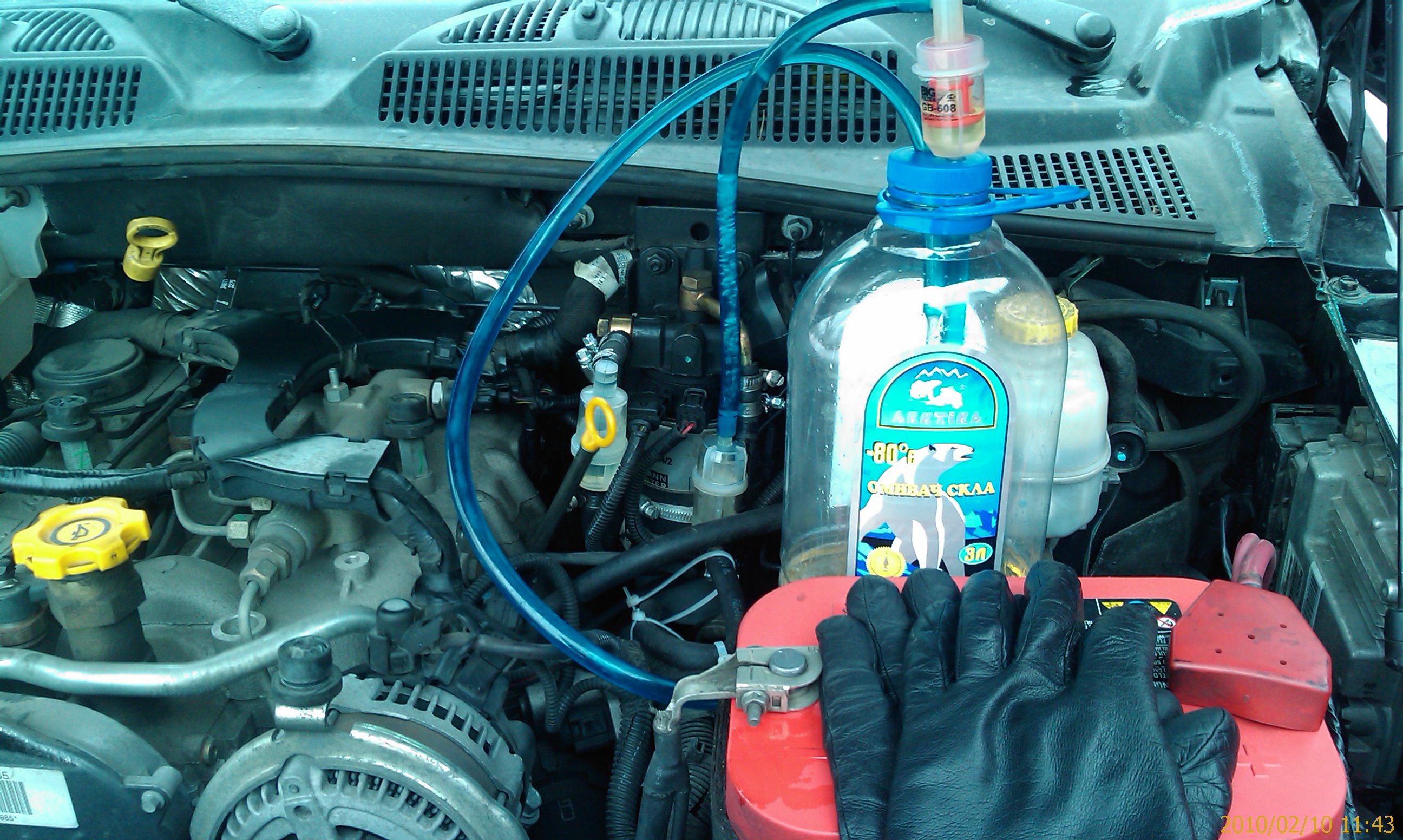

Несмотря на идеальное состояние ТПА по диагностике, все таки сделал промывку в соответствии с рекомендациями DIESELMASTER ( http://dieselmaster.ucoz.ru/forum/7-24-1 ). Единственное неудобство - достаточно "геморно" подключить обратку. Все остальное прошло как по "маслу". Никаких сложностей.
Промывал следующим циклом:
1 (первый литр) (фото 1-2)
- 20 мин работа на холостых.
- 20 мин перерыв - охлаждение и "откисание".
- 15 мин работа на 1500 об.
2 (второй литр)
- 20 мин перерыв - долил второй литр
- 10 мин работа на 2000 об. (фото 3)
- 20 мин перерыв
- 5 мин работа на 2700 об.
- 20 мин перерыв
- остаток доработал на холостых ( примерно 3 мин ).
- подключил подачу топлива от ТФО и проработал 2-3 мин чтобы остатки промывки слились в банку.
- подключил обратку.

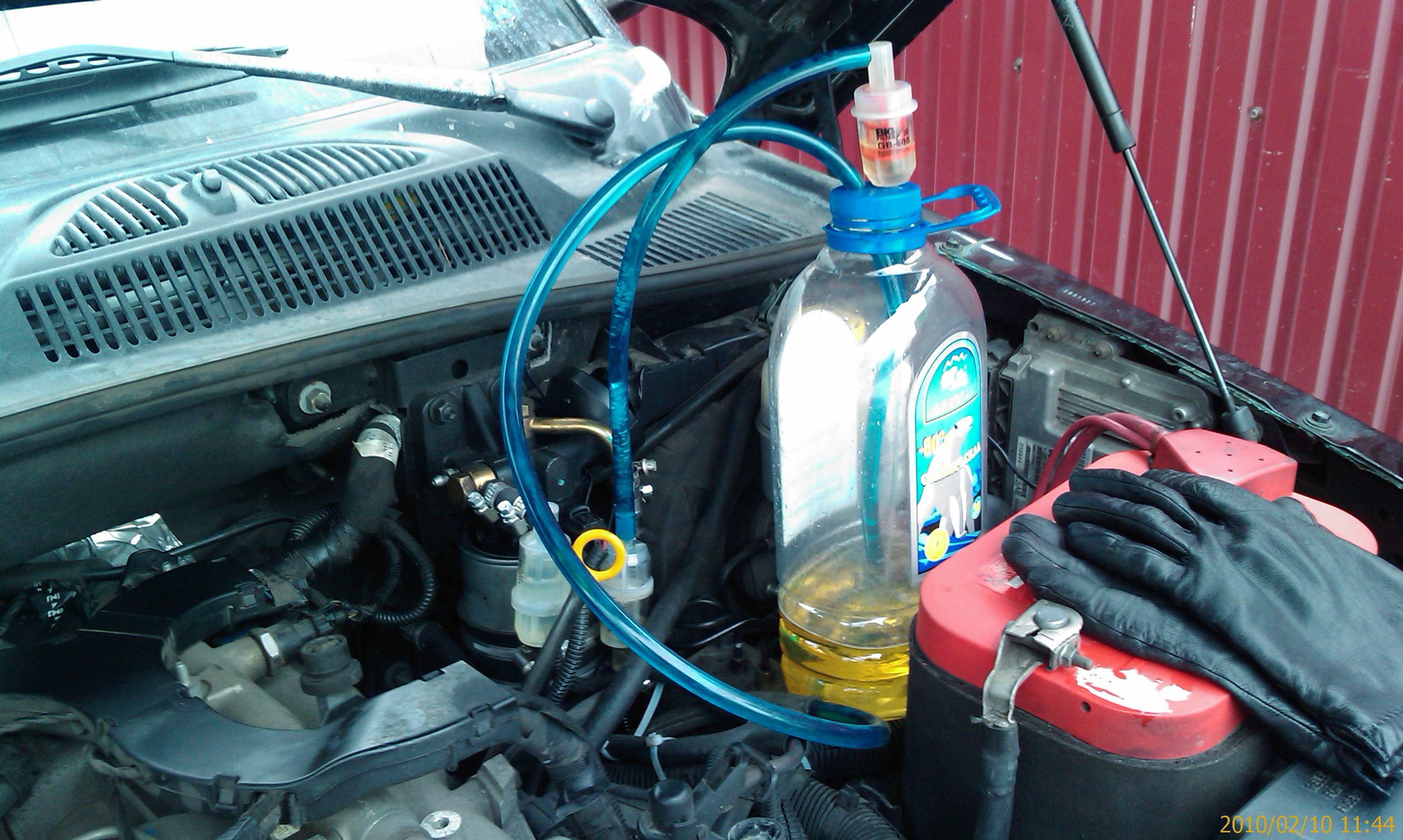

Наблюдения:
1. На промывке движок работал "мягче", после промывки никакой "жесткости" в работе как писалось на форуме (http://dieselmaster.ucoz.ru/forum/7-24-1) не наблюдалось. "Мягкость" работы сохранилась и после промывки.
2. Никакого дымления ни в одном из режимов промывки.
3. После доливки 2-го литра и 10 минутной работы на 2000 об - жидкость потемнела и стала цвета не очень крепкого чая (фото 3).
Результат:
1. Может быть и субьективно, но небольшое увеличение приеместости все-таки есть, но очень незначительное.
2. Засек расход - в принципе средний расход показал незначительное снижение по нашим пробанам. Более четко будет видно на трассе на круизе.
3. Результатом промывки доволен, как профилактика, даже при идеальной диагностике - не помешает. Следующую буду делать через 25-30 тык.
