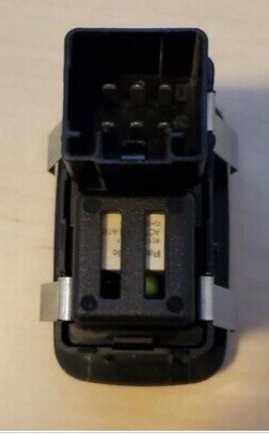

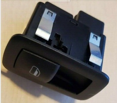

Ребят нестандартная ситуация, мне подогнали две кнопки я хочу их приколхозить вместо старых кнопок, поможете с распиновкой?
Mopar 68214156AASwitch-Power Window

А куда колхозить-то? Даже в машинах конца 80-х система управления окнами переплетена обычно не самым простым образом между дверными блоками и блоком безопасности. И кнопка напрямую не управляет приводом стекла, а лишь дает сигнал дверному блоку о намерении открыть стекло. После чего уже вся мудреная электроника определяет, допустимо ли это. Вколхозить такую кнопку в систему с прямым управлением дверным приводом - так ее контактов и на одно опускание-поднятие не хватит.
Ну а если все же в нечто более современное - то проще тестером потыкаться, т.к. чем новее машина - тем сложнее по ней чего-то адекватного найти. А данная кнопка спешным поиском определяется как применимая в Крайслер-200 и Додж Калибер 15-17, где точно прямого управления приводом стекла быть не может.

Я правильно понимаю Вас, мозги машины не дадут играться в обход их?
Но меня интересует сама кнопка, она будет выполнять свою функцию, или она работает только в связке с мозгами?
Сообщения: 5467
СообщениеДобавлено: Сб 28 Мая, 2022 8:55    Заголовок сообщения: Кнопка стеклоподъемника Mopar 68214156AASwitch-Power Window Ответить с цитатой
Это можно определить лишь со схемой и описанием работы системы. А их тем сложнее найти, чем машина новее, бесплатно так точно. Для повозок до 5-7 лет - в основном на грани фантастики, автопром давно пошел по пути продажи красивой обертки, в которой пользователю все меньше можно сделать самому.
https://www.slideshare.net/gustavocastro75098364/wiring-51064751 может здесь (схемы Compass - Patriot Limited 2007-2009), 84 страница, удастся чего почерпнуть - по крайней мере кнопка управления задними окнами 6-контактная, и есть некоторая надежда, что схема не менялась или не особо менялась. Но в любом случае процесс требует тестера и смекалки.
