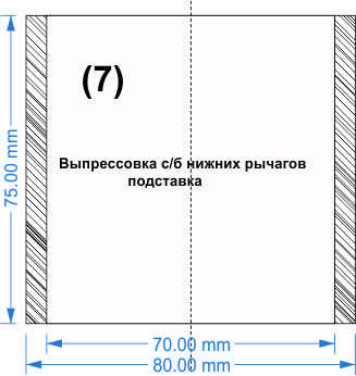

Решил сделать съемники.
Как потеплеет займусь подвеской.
Понравилась идея с гидравлическим домкратом, да и потом домкрат пригодится и рамка тоже.
http://jeep-forum.ru/forum/showthread.php?t=31174&page=5
и здесь http://dodgeram.ru/forum/search?searchuser=dvk&exactname=1&searchdate=all&childforums=1
Изначально думал делать вот такой набор для шаровых, придуманный ака “Лодырь”, размеры некоторых втулок посмотрел здесь-же. Но идея с домкратом мне понравилась больше – не надо крутить ключами съемник .
http://jeep-forum.ru/forum/showthread.php?t=31781&page=24
Набросал эскиз втулок для “пресса” см. ниже
Во втулке (3) совместил сразу 3, поэтому она получилась длинной.
Если сделать отверстие 23мм в рамке “пресса” , то размеры 1,3, можно сократить на 40 мм.
Домкрат планирую NTERTOOL GT0032 на 4т или советский на 5т( можно купить за 350 грн.), какой посоветуете?
Спасибо Андрею (Vladizlav) за размеры для сайлентов в Dana30
У кого есть размеры запчастей или (эскизы) втулок для бумеранга, овальных рычагов, стоек стабилизатора, размеры полумесяцев. Добавлю в эскиз.
Принимаю все советы по улучшению и доработке.
Спасибо.

У некоторых может не быть знакомого, живущего по близости, у которого есть съемники.
Съемники для "преса" все равно хочу доработать, так что принимаю советы по улучшению.

обновлю чертежик
