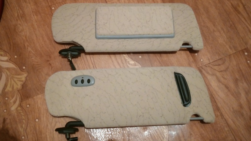

Витя, козырьки отдавать не нужно, швея там не причем. Копируй выкройку и тонкой отверткой заправляй края в щель с зубцами, в процессе разберешься.
Спасибо, попробую. Благо ткани с запасом

СообщениеДобавлено: Сб 05 Марта, 2016 21:11    Заголовок сообщения: Наколхозил потолочек Ответить с цитатой
Спасибо!!!
Вроде как получилось
