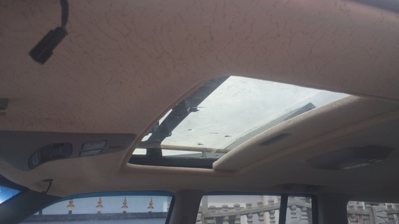

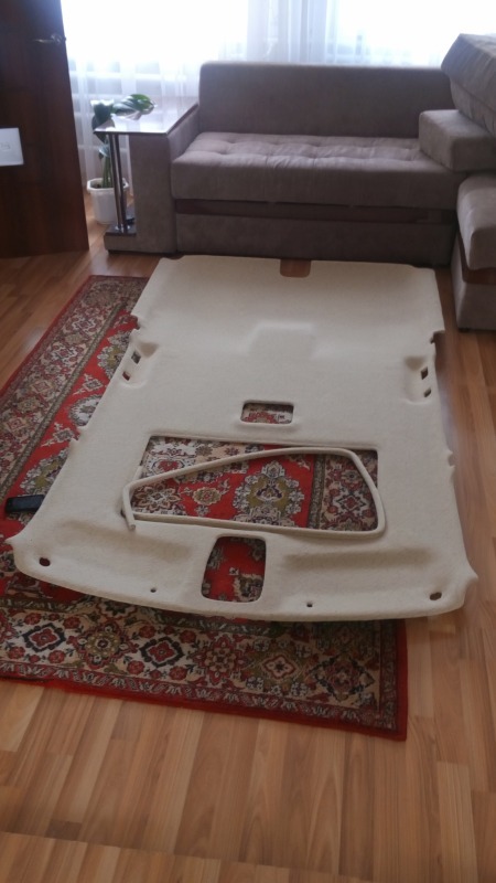

Старому потолку еще от лысины прежнего хозяина хорошо досталось, ну и собственно говоря, меня заебало на него смотреть. Короче переклеил.
Больше геморроя доставила как ни странно шторка люка, ибо ссука без демонтажа люка не снимается
Короче как-то так.

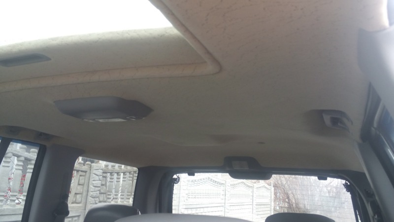

Рисунок на ткани вот такой

Данная ткань 1,8 шириной. Брал 3 метра. Хватит и на люк и на козырьки.
Клей 88 CR2402.

клей наносится кисточкой на сам потолок, а не на ткань.
я брал две кисти: один дюймовый флейчик для гемора и четырехдюймовую для основной плоскости.
на ткань нельзя наносить клей, пропитаешь поролон будут дефекты

Вот так выглядит на машине. Козырьки правда придется отдавать швее.

Работа зачетная А можно подробнее по технологии наклейки: сколько слоев клея, время межслойной сушки, чем выглаживал ткань, время полной сушки до монтажа потолка, как оклеевал края потолка

я наносил клей кисточкой до 5 см. в один не толстый слой, но не на всю поверхность потолка, а шириной 15-20 см. давал чуток просохнуть - до 1 мин. равномерно накладывал ткань и разглаживал(можно использовать приборы для обоев-крыло или небольшой велюровый валик).
С краями - если край значительно прячется под пластик, то можно сделать напуск до 1.5 см. а после высыхания обрезать канц.ножом.
Если край виден - то делал напуск 6-8 см. и приклеевал с обратной стороны. Такой клей - это мощь. Пока дойдешь до конца потолка - начало уже не оддерешь. Полное высыхание 18-22 часа и можно монтировать на место.
Ну это я так делал.

А сколько клея пошло на весь потолок?

где-то 1,4-1,5 кг. но это мне с люком и подклейкой ткани с изнаночной стороны потолка и отверстий. но не забывай о козырьках, туда тоже клей нужен.
а лучше как я, возьми банку 2,3 кг и не заморачивайся. клей хороший, дома еще пригодится.

У меня пошла вся банка, практически. Но я не подклеевал ткань. Сама потолочная ткань была уже с подкладкой(ткань с рисунком, тонкий поролон,подкладка). Несколько раз приходилось два раза наносить пока Так что поддержу - бери банку, в самый раз.
