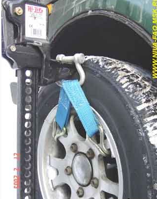

Посмотрел в инете что хайджеком можно с использованием некой приблуды цеплять за диск и поднимать за раз, выглядит очень ничего даже. Опять же домкраты бываю по цветах черные, красные и серые(серебристые) зависит от грузоподемности или типа того.
Кароче, кто знает что мне надо чтобы поднять стоковый автомобиль. Тоесть какакая высота домкрата нужна, цвет, приблуда для цепления за диск. Где взять и цена. По инету смотрел что цены +-100у.е.

2. Приблуда цепляющаяся за колесо от модного бренда именуется Lift Mate. У меня такая разлетелась при втором использовании. Брак или 80-ка для него тяжелая хрен его знает, но то что можно налегке бочину рейкой помять - это факт .

И еще момент: исходя из потребностей описанных ТС, захват за колесо будет не совсем эффективен. Его в основном используют для того чтобы подсунуть трак под колесо (с такой приблудой задача значительно упрощается ввиду того, что подвеска остается нагруженной и не распускается). Для выхода из колеи более простой и быстрый способ - это поочередное поднятие автомобиля сзади и спереди с последующим сбрасыванием его с домкрата в сторону. Для этого нужны выступающие силовые элементы, альтернативой бамперам может служить американский "квадрат" под фаркоп (его можно приспособить сзади и спереди, а так же изготовить специальную съемную планку, в которую упирать домкрат; на машине квадрат не выпирает и смотрится достаточно скромно, поэтому экстерьер особо не портит ).
