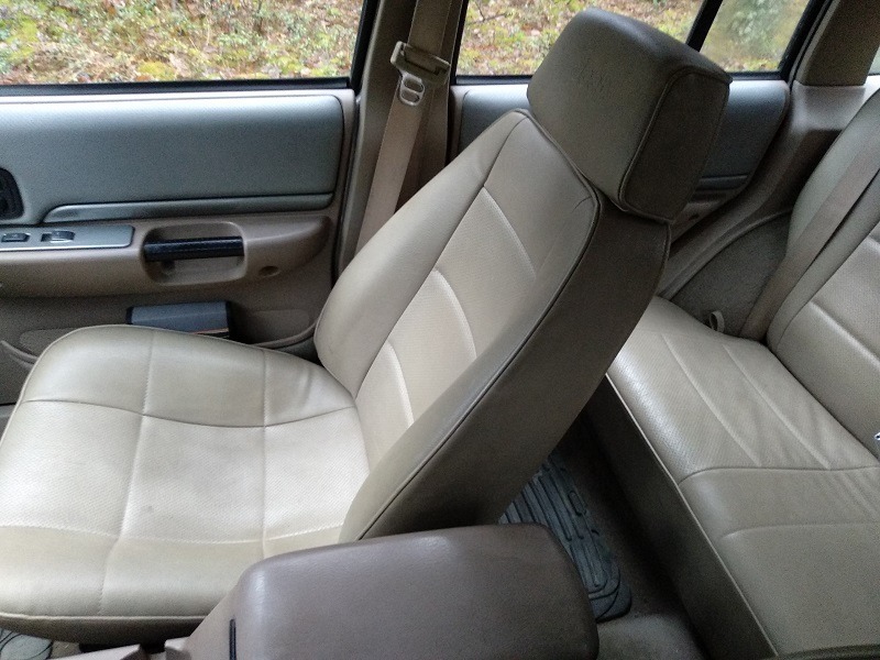

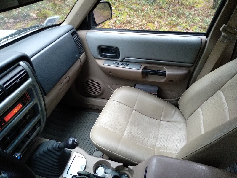

Немного о салоне.
Сначала об экстерьере. Когда брал, то в первую очередь исходил из того, что машина должна быть светлая. До этого была машина темная с темным салоном - сильно нагревалась на солнце. Поэтому из черного, светлого кремового и серебристого выбрал серебристый как самый, на мой взгляд, практичный и достаточно светлый. И грязь на нем не так видна, как на черном.
Салоны, если память не изменяет, были все как у меня.
Думал, что буде очень пачкаться. Оказалось - нет, никаких проблем, более того засохшая грязь почти не видна ))
Сидения жесткие. Искусственная кожа легко моется просто мыльной мочалкой. Пожалуй раз в пару лет я так до них добираюсь.
Что плохо: летом - жарко, зимой - холодно. В этом смысле тряпка была бы лучше. Ну зато так моется легче.

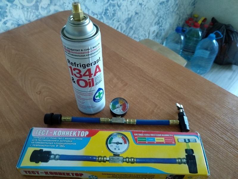

Дозаправил кондиционер. В этот раз не самостоятельно, как ранее. Хотя у меня и баллончик, и тест-коннектор были, но на новом баллончике резьба другая (раньше были баллончики по прокол, а сейчас купил, как оказалось, с клапаном). Заказал на Aliexpress переходник на будущее.

Еще немного о кондиционере.
В прошлый раз, когда смотрели на СТО рекомендовали заправить только 300 г с краской да поездить с целью тестирования, было сомнение, что уходит.
Месяц поездил. Вроде все нормально, без изменений.
Первый вывод - при заправке кондиционера на треть от нормы он нормально работает. Ну может холодит похуже.
Поскольку пришел переходник с Китая, решил добавить со своего баллона.
Как раз будет 300+500=800 г (норма 930). Встал еще один вопрос, пришлось изготовить внутрь переходника штырек из болтика, который надавит на клапан.
