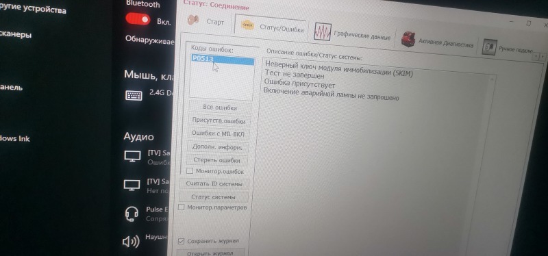

Доброї ночі. Можливо хтось із власників jeep renegade мав справу з помилкою p0513, шляхом виключення можливих варіантів дійшли висновку що глячить блокіратор руля. Симптоми, живлення вмикається, приборкав горить бензонасос працює, але авто не заводиться, абсолютно ніяк не реагує і видає вищевказані помилку. При цьому коли зняти клеми з руля або в вимкнути живлення не спрацьовує блокування руля. Питання де його знайти, як зняти та діагностувати?

Мені здається що іммобілізатор не бачить ключ, я б почав з прописування ключа в блок іммо.

уже прописували інший ключ, те ж саме... В момент запуску акпп блокується і вилітає помилка імобілайзера...
Тут є схожа ситуація, тому і думаю що це проблема може бути з блокуванням руля: https://www.drive2.ru/l/518386473343386084/
