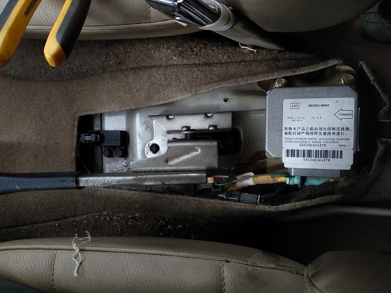

СообщениеДобавлено: Чт 21 Апреля, 2022 14:46    Заголовок сообщения: трос ручника Ответить с цитатой
Вт 19 Апреля, 2022 18:11 ejen писал(а):
Не забывай уникальнозть чвоего авта. Центральную консоль содрать нужно будет с вероятностью 90% если ты не гинеколог ;) А потом просто подобрать от какой-то классики...
Вт 19 Апреля, 2022 20:49 ejen писал(а):
КарочЮ если 3 болта сверху доступны для демонтажа рычага - сделаешь без гемора = снять передний трос и подобрать
Ну все правильно, так и есть. Когда снял внутренность подлокотника, обнаружил, что центральную консоль снимать нужно, практически без сомнений. По инструкции не совсем понятно с накладками: селектора раздатки, чехол ручки КП. Нашел буржуйские видео. Оказалось все просто - просто вверх. Пока не знаешь, страшновато тянуть, не хочется сломать что-то. Второй раз уже разберу быстро.
Трос оказался в порядке. Но он вышел из зацепления, там износилось несколько и деформировалось. Из мет. пластинки заколхозил - будет работать. Рычаг откручивать не пришлось. Он на трех болтах, один из которых с очень плохим доступом. Полагаю, лучше, если необходимо, снимать этот электронный блок, чтоб дать к болту нормальный доступ.
