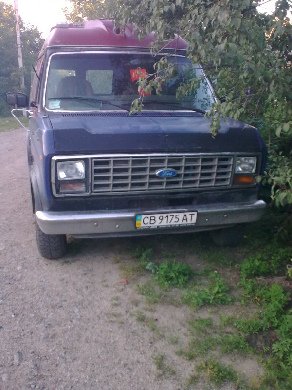

Прошло ТРИ года. Двигатель оказался не востребованным и ушел в чермет. Зато сейчас езжу на "взрослом" Фордовском 7,3ТД. и Понимаю, что такое крутящий момент.
