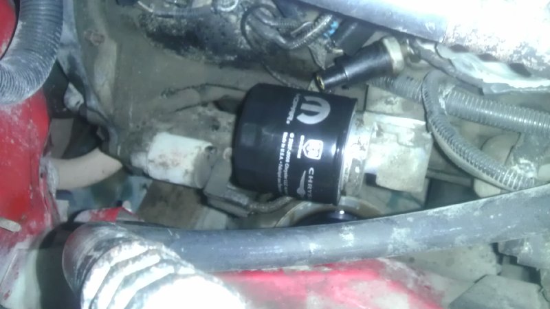

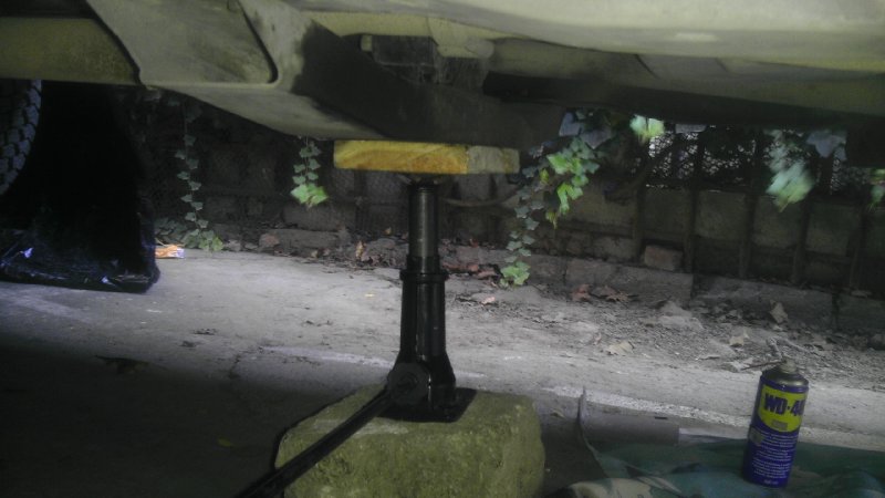

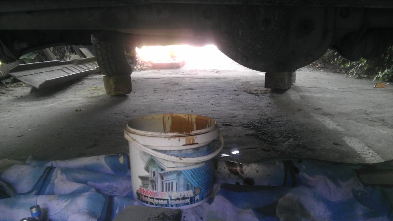

1. Поднял машину на кубики так как ямы и подставок у меня нет...Слил масло с мотора и снял фильтр.

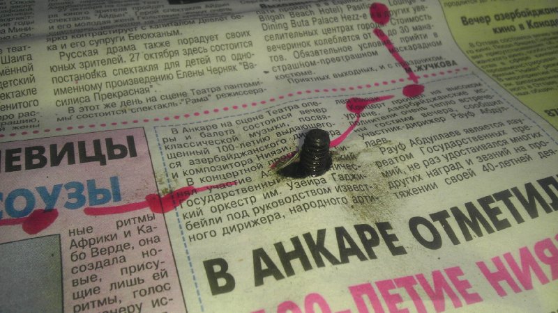

2. Взял двойной лист газеты, обрисовал контур прокладки картера и отметил нахождение отверстий для болтов...

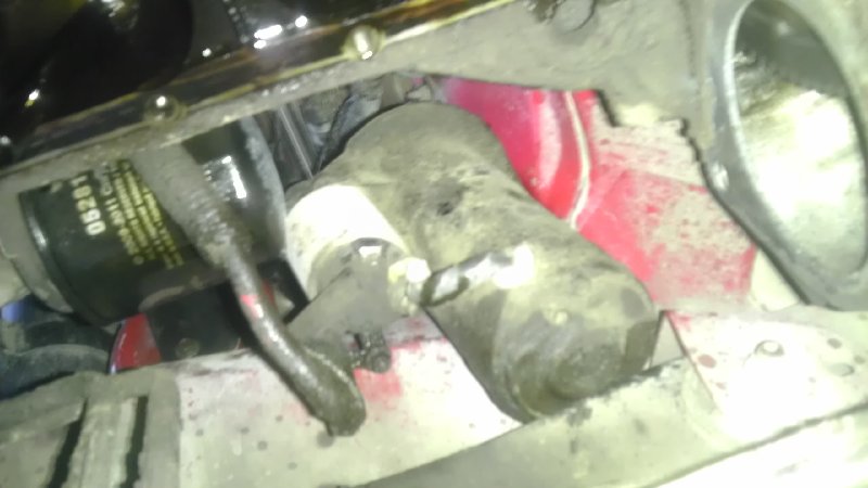

4. Снял стартер...
5. Откручиваем болты по одному и вставляем в газету на его место, чтоб точно знать откуда болт...так как они разные.

8. Если сток, то желательно поддомкратить, чтоб рулевые и мост не мешали снимать крышку картера.

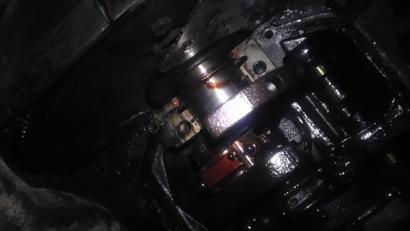

9. Затем, чтоб извлечь старый сальник нужно отдать два болта в конце мотора.

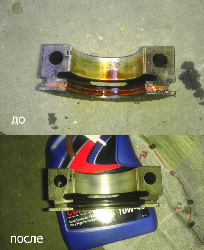

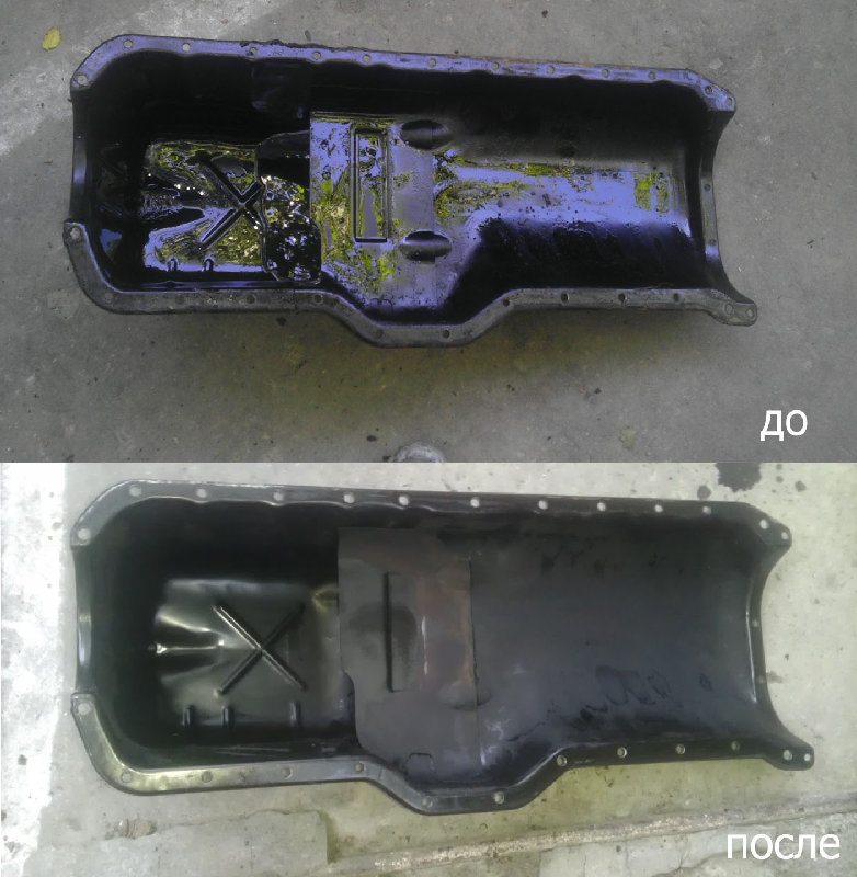

10. Сняв деталь, заметил одну часть прокладки, нижнюю (с ушками)

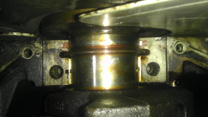

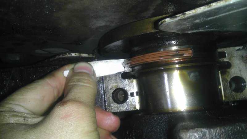

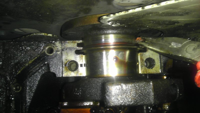

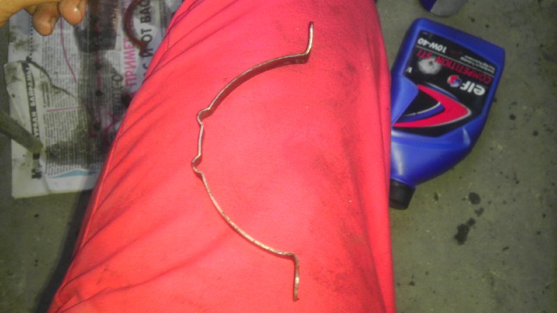

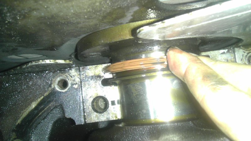

11. Другая часть виднелась с обеих сторон вала...надавил на одну из них отверткой, с другой аккуратненько тянем, но не в низ, а по окружности вала, иначе можете сломать и кусок останется там....

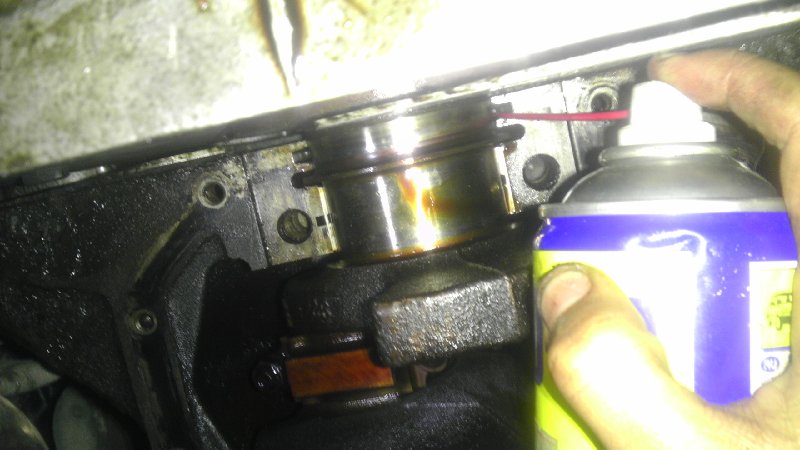

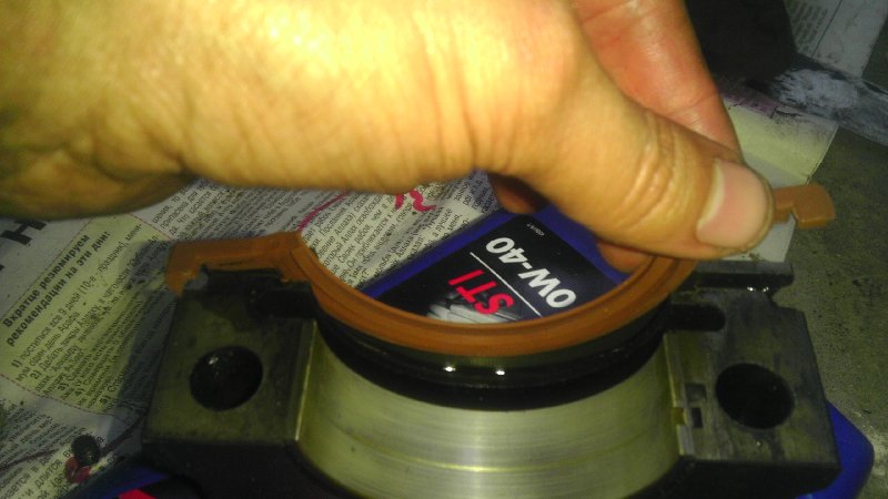

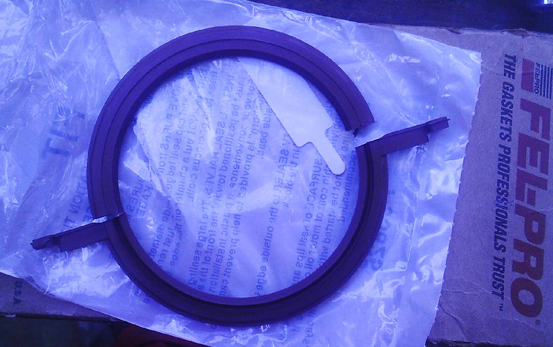

12. Затем взяв WD 40 я брызнул в отверстие откуда вынул старый сальник....и при помощи куска бумаги (в комплекте с сальником) продел в разъем...ВАЖНО сальник вставлять прорезью к мотору.
13. Затем нижняя часть также прорезью к трансмиссии...и закручиваем обратно деталь.

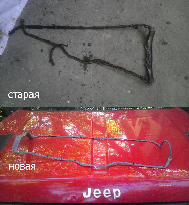

14. Промыв крышку картера бензином, прикладываем прокладку, закрепив ее в 4 -х местах тонкой проволокой и наносим герметик, ставим крышку на место, закручивая каждый болт на свое место но не до упора и по ходу снимайте проволоки те, что фиксировали прокладку.

16. Закручиваем обратно защитник коробки, и ставим на место стартер, снимаем с домкрата.
17. Закручиваем новый фильтр, заливаем масло, заводим...проверяем нет ли течи и все такое, у меня течи не было но зато защитник трансмиссии дребезжал задевая о другой кусок защитника....

Поддомкратил

вдавливаем
тянем
новый сальник и куск бумаги из набора с помощью каторой встовляют в разъем сам сальник
смазываем
проталкиваем

Важно!!!! 1- прорезью к мотору
нижняя часть сальника

По ходу самая интерестная фотка, эта та, что с газетой
