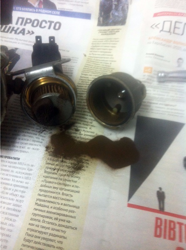

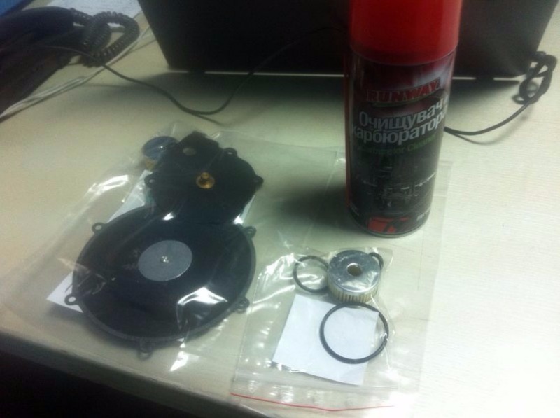

так сегодня еле доехал на работу, но так как вчера появились перебои в работе авто на газу с утра заехал и прикупил ремкомплект Томасето и карбклинер:
вот такой у меня редуктор: Tomasetto AT SUPER
вскрываю фильтр грубой очистки, жах

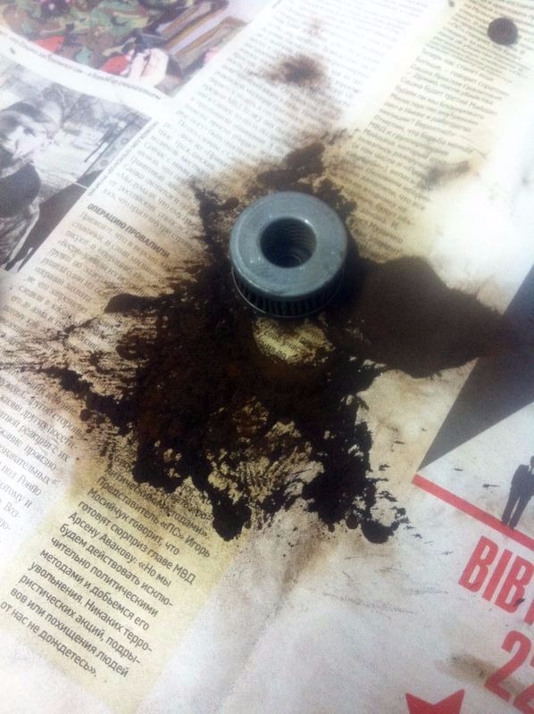

вот тот комок черный на фильтре - это обросший металлическими частичками магнит
вот столько "песка" высыпалось с самого фильтра:

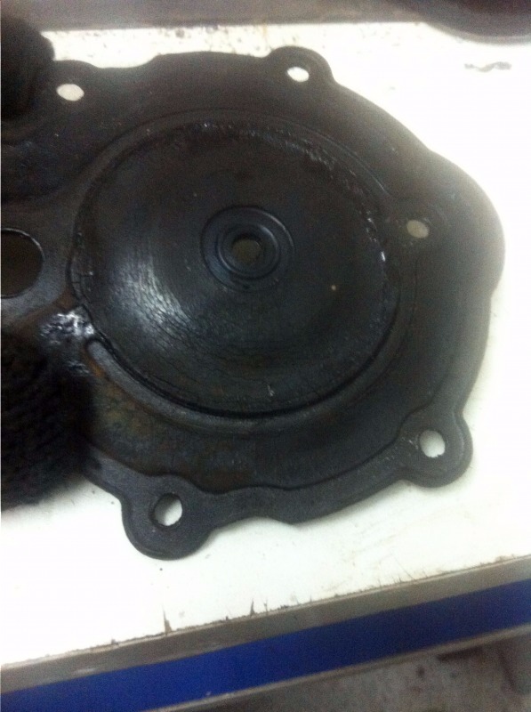

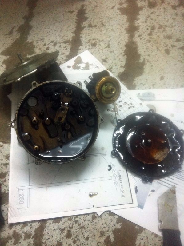

открываю сторону мембраны второй камеры, жах2 :
кстати, ранее (летом) откручивал пробку слива конденсата - ничего не вытекало, а тут на тебе...
вид потрескавшейся и изрядно задубевшей прокладки первичной камеры:
Карбклинер чистит но не так быстро, нужно подождать пока откиснет, т.е. разбразгал и чуть погодя вытираешь, у меня под рукой были бумажные полотенца - очень удобно оказалось.

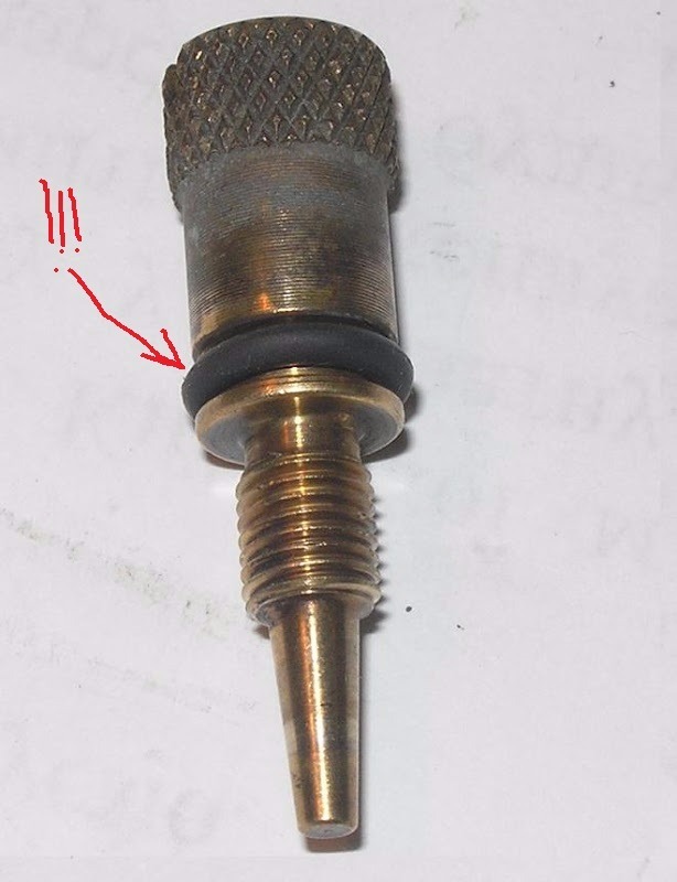

стал травить газ в редукторе, сначала думал, что это перепускной клапан редуктора, а нет, оказалось не "держит" уплотнительное кольцо винта ХХ. В ремкомплекте оно не предосталяется, нужно его покупать отдельно, но отдельно его не продают.
(фото винта ХХ их Инета для примера)
пока намотал фумлентой - вроде держит...

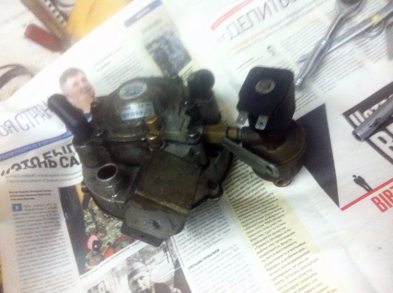

Борьба с ГБО продолжается
с утра в салон пошел сильный запах газа ,
Предварительный осмотр говорит, что похоже "сдался" корпус шпинделя перепускного электромагнитного клапана в редукторе , и из электромагнитного клапана, точнее из под катушки струячит в подкапотку, откуда подтягивает печка в салон...
а так как до перепускного клапана газ подогревается, увидеть место утечки можно только "прошампунить" весь редуктор, но рукой утечка ощущается.
будем менять на новый
