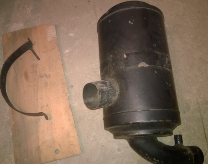

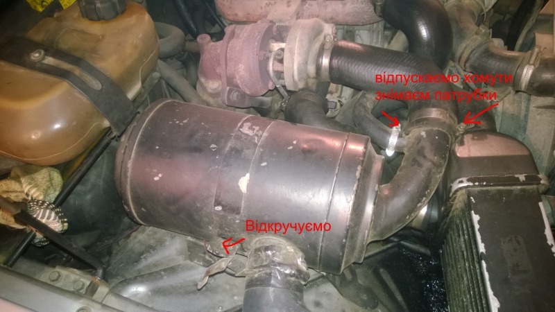

1. Для зручності зняв корпус повітряного фільтра, щоб добратись до масляного фільтра. Відкручуєм болт, який тримає скобу кріплення корпусу фільтра. Знімаєм і скобу також.
2. Відпускаємо хомути патрубків які йдуть з повітряного фільтра, стягуєм патрубки і виймаємо корпус повітряного фільтра.

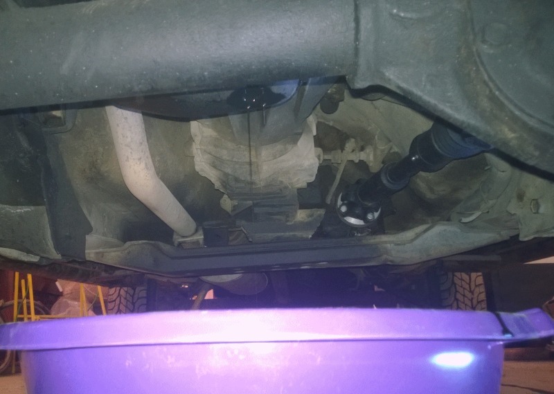

4. Підставляємо ємність для збору відпрацьованого масла (в мене 10л. тазик), викручуємо пробку нижню, зливаємо масло, до тих пір, поки не почне капати, а не литись. Закручуємо пробку.
5. Викручуємо верхню пробку зливу масла, повторюєм процедуру. Закручуємо пробку.

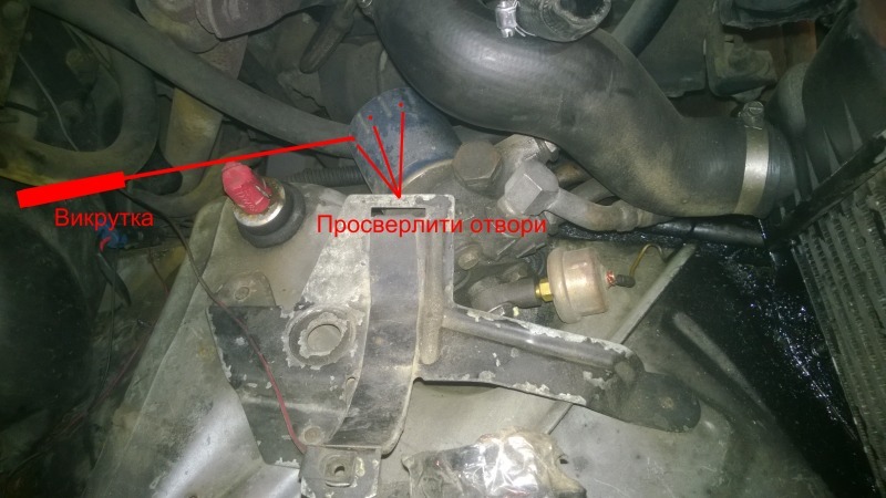

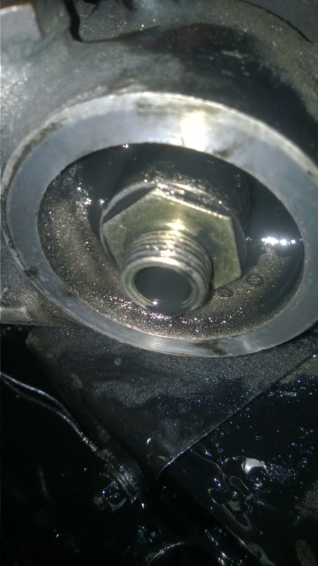

6. Викручуємо масляний фільтр. Для цього необхідно мати зйомник. У випадку, якщо нема зйомника (мій випадок) можна просверлити отвори в фільтрі (ми ж його не збираємось використовувати повторно) і, засунувши послідовно в отвори викрутку, використати її як важіль. Мені достатньо було 4 отвори щоб відкрутити фільтр.
Не зробіть таку помилку як я зробив. Під фільтр постеліть якісь шмати, щоб не залити маслом крило.
7. Мастимо новим маслом прокладку фільтра. Закручуємо його зусиллям руки.
