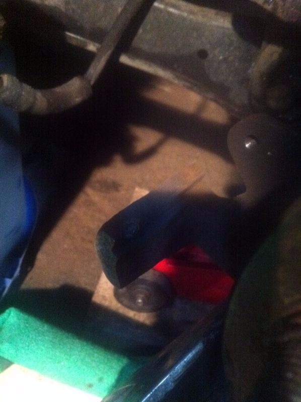

речь идет о выработке в поворотном кулаке от тормозных колодок
вот такая вот выработка образовалась:

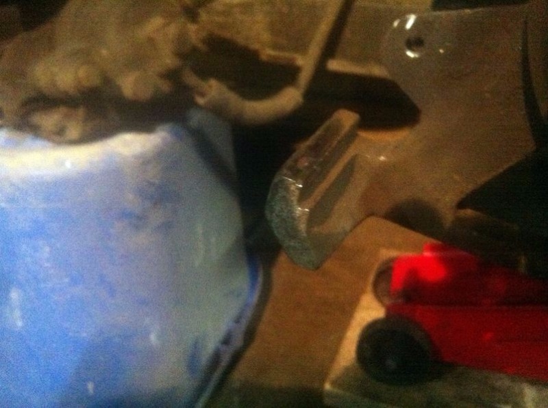

заваривают сваркой эту выработку (на фото плохо видно, но принцип понятен):

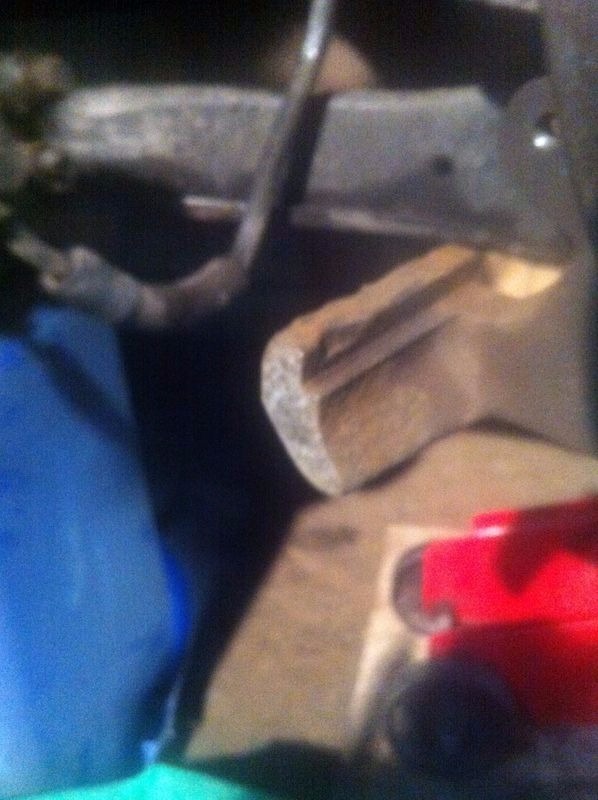

зачищаем болгаркой и заполировываем поверхность:

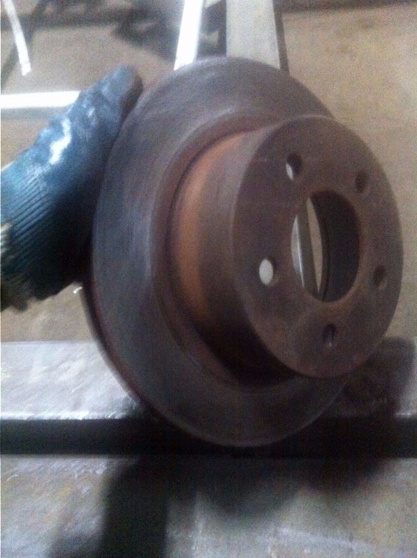

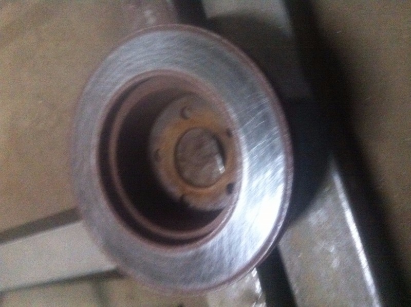

матируем наждаком поверхность тормозного диска:
все собрал - тормозить стало существенно лучше
