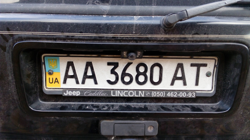

Еще, приехала камера заднего вида из китая, купил за 10 долларов на ибее. Камера с инфракрасной подсветкой, то есть работает и в темноте.

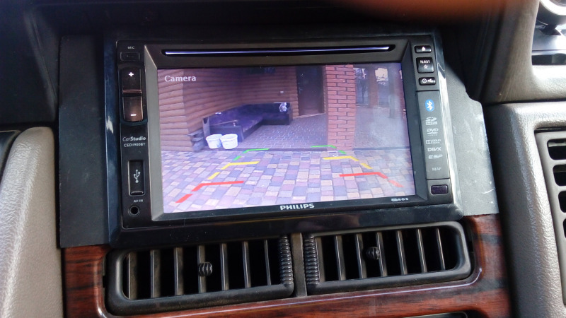

Поставил, подключил к мафону, доволен что слон, а то бывает на работе пузотеры подлезут под самый зад, а я в зеркало только их крышу вижу
Камера активируется плюсом с фонарей заднего вида и автоматом картинка появляется на экране.
Получилось как-то так:
