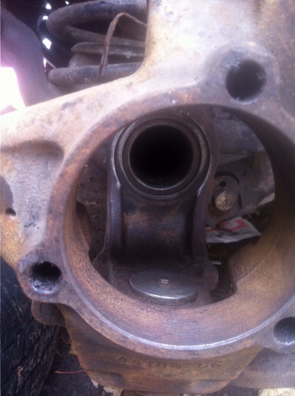

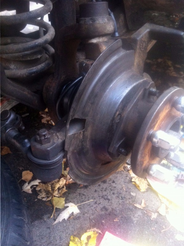

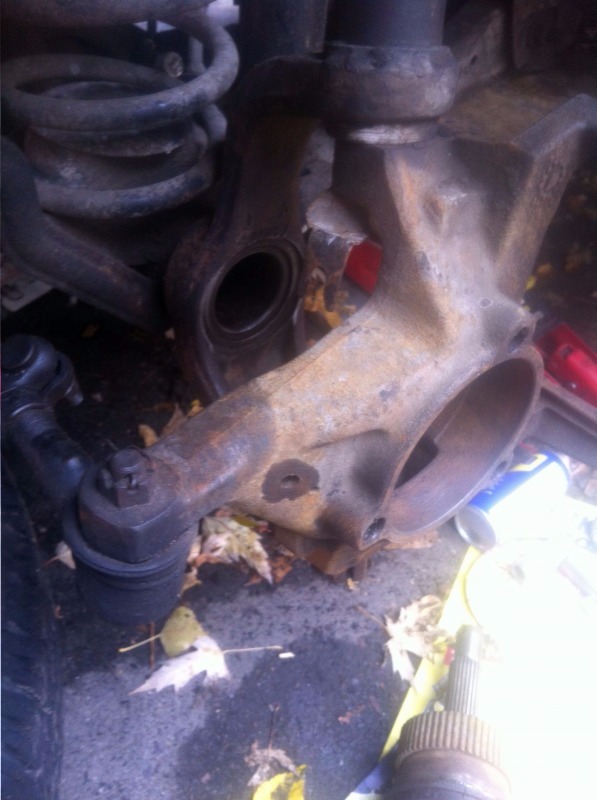

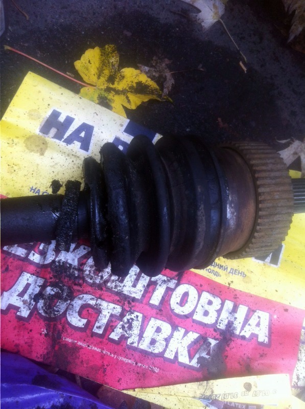

Наконец собрался заменить порванный пыльник, ка потом выяснил, причина того, что он порвался оказался маленький хомут пыльника, там применили металлический хомут с болтиком, который мы применяем для патрубков, тут решили для пыльника такой применить, в общем вид порванного пыльника после демонтажа из переднего моста вот:
приводим в порядок посадочное место:

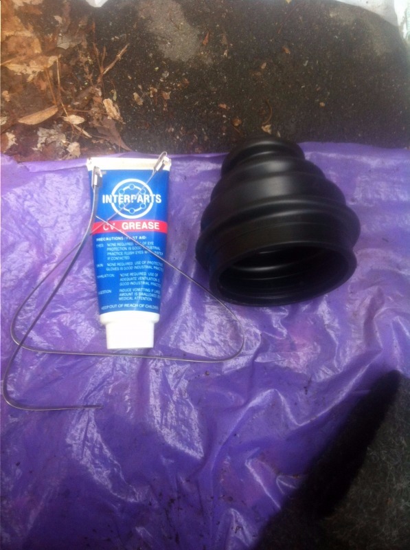

используем ремонтный кит:

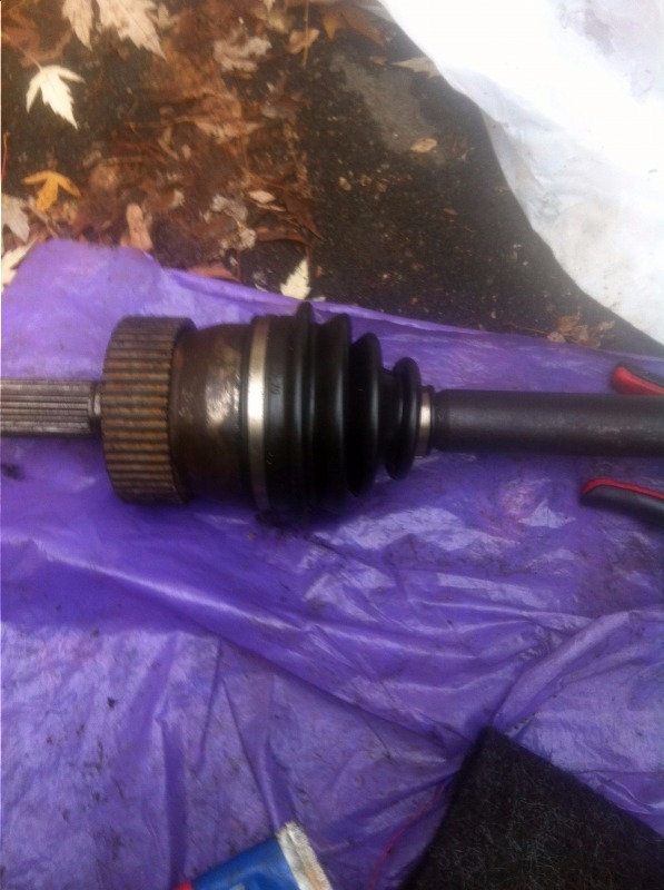

хоп и готово:

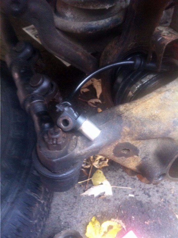

после установки привода закрепляем датчик АБС, он обязательно должен демонтироваться при разборке и монтироваться после установки привода, а не наоборот:

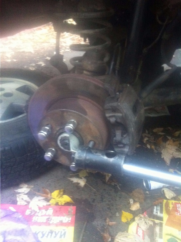

установлен ступичный подшипник:
ну и затяжка гайки (ключ на 36), усилие на глазок, т.к. примерно понимаю с каким усилием тянутся такие гайки:

Только датчик АБС снимать абсолютно необязательно, он не мешает вынуть полуось.
Я на Мазде летом менял ступичный подшипник и сдуру начал выковыривать датчик АБС и сломал его, так как он закис - по итогу пристроился на 60 баксов за новый.
Потом увидел что мог бы его и не снимать.

Только датчик АБС снимать абсолютно необязательно, он не мешает вынуть полуось.....
посмотри на юбку пыльника , она когда задубеет при попытки вытащить полуось не снимая датчик в аккурат его и сломает . Ну а старый пыльник совсем был какой толстый, я его еле пропихнул в поворотной короне привода - не, датчик снимать по любому...
а датчик периодически желательно чистить, чтобы он не закисал, обходится он действительно дорого...

Видимо старый пыльник у тебя был какой-то колхозный не от джипа, у меня еще родные пыльники без всяких цепляний пролазят...

Иногда тулят нивовские пыльники. Их можно натянуть, и им цена - 30 гривен.
Сам так пробовал запхать полиуретановые, валялись уже пару лет. Но повезло - непролезли через кулак. Хотя полиуретановые пыльники прочнее резиновых - факт.
