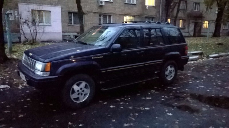

После долгого простоя решил немного заняться машинкой:
и так что было сделано:

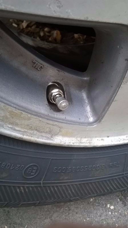

1) купил новую пару резины Росава БЦ-55
ну и металлические соски:

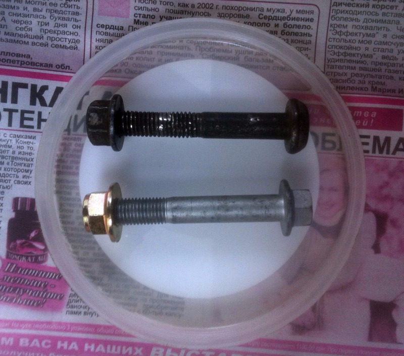

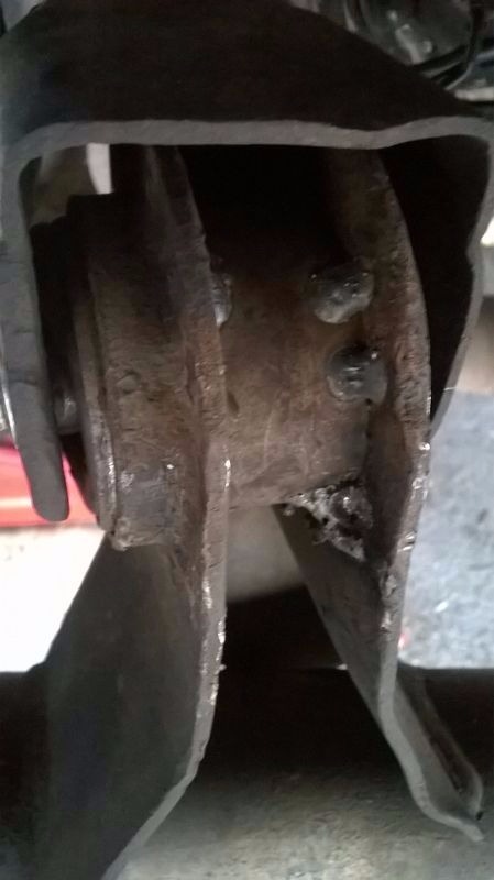

2) ранее менял сайлентбок верхнего рычага - в общем не держится - пришлось подъехать к сварщику подварить сайлент(как он и был ранее)
попутно поменял болт и гайку верхнего рычага на немецкий:

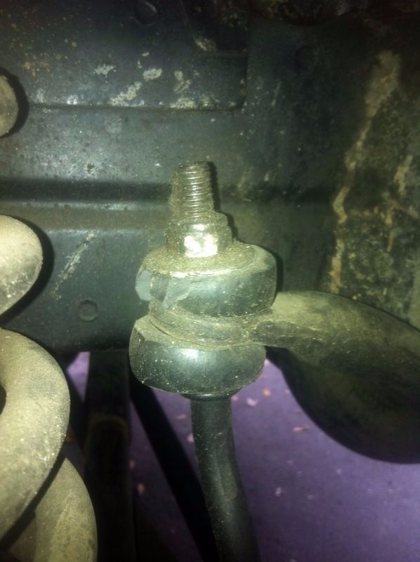

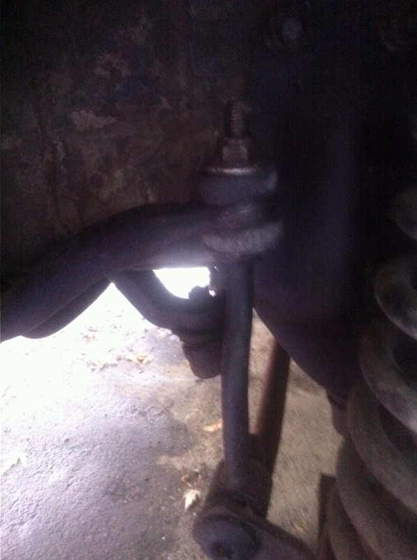

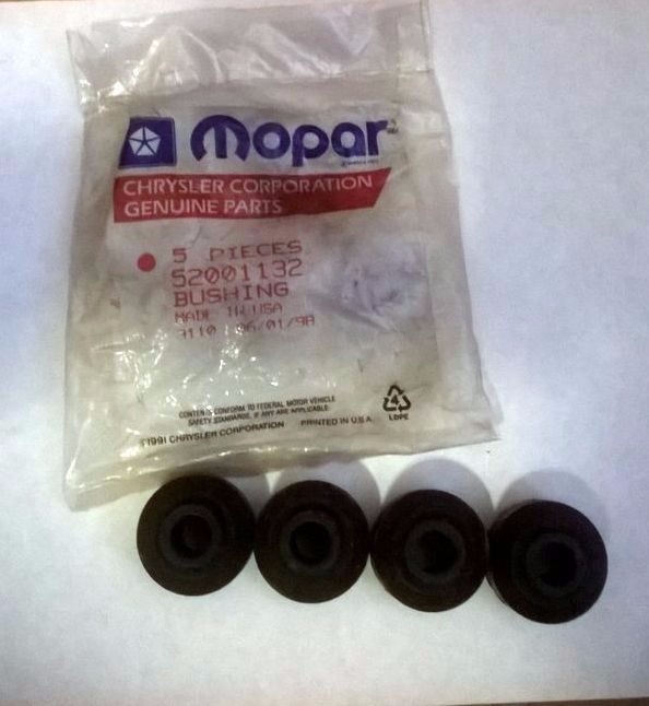

3) далее посмотрел передок, и увидел вот такую картину , волговские резинки разбухли и полопались:
вот тема где эти резинки менялись: http://jeep.org.ua/weblog_entry.php?e=166
в Результате взял Мопар Оригинал и заменил :
вот результат:

где брал мопаровские резинки?
Сообщения: 3863
СообщениеДобавлено: Пт 06 Ноября, 2015 21:25    Заголовок сообщения:
Ответить с цитатой
харьковчане предложили, кстати, по цене волговских
Сообщения: 1894
СообщениеДобавлено: Пт 06 Ноября, 2015 21:29    Заголовок сообщения:
Ответить с цитатой
круто, ябытожевзял
Сообщения: 3863
СообщениеДобавлено: Пт 06 Ноября, 2015 21:31    Заголовок сообщения:
Ответить с цитатой
круто, ябытожевзял
это не магазин - взял с рук, возможно у кого то остались от ранее владения GCh.
