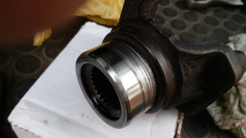

Примерно с год назад сальники хвостовиков обеих мостов начали подтекать. Не то чтобы сильно, но как-то неприятно когда с мостов масло капает.
Попробовал летом поменять на переднем сальник - особо не помогло так как на хвостовиках за 20 лет появилась глубокая выработка от трения об сальник.

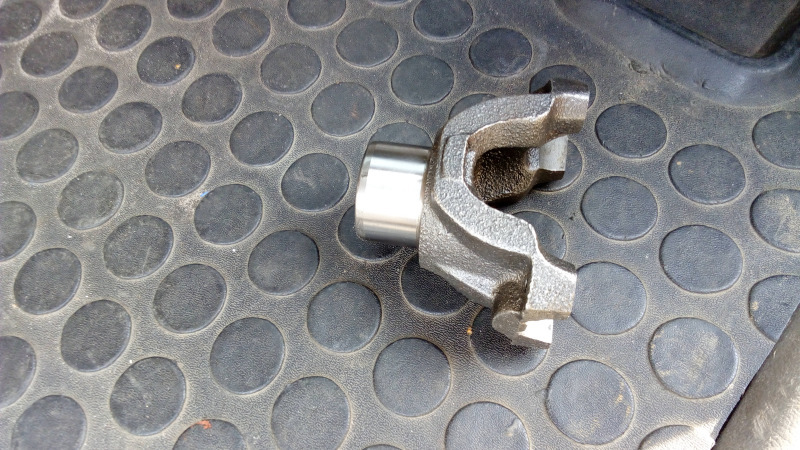

Решил поменять хвостовики.

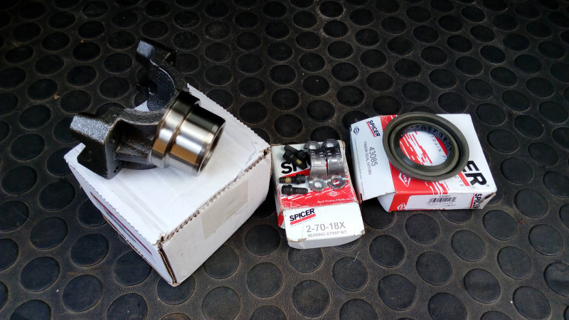

Купил сначала за 45 баксов передний хвостовик Crown http://cgi.ebay.com/ws/eBayISAPI.dll?ViewItemVersion&item=261917392636&view=all&tid=1695995051016
Сальник поставленный летом решил не менять.
Затем купил комплект задний хвостовик Crown + сальник Spicer + комплект болтиков и прижимных скоб Spicer за 55 баксов http://www.ebay.com/itm/262012527788?_trksid=p2060353.m2749.l2649&ssPageName=STRK%3AMEBIDX%3AIT
Доставка затянула еще по десятке примерно. Задний комплект поставил абсолютный рекорд по скорости прилета из США - 4 дня

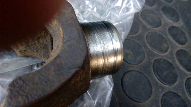

Поменял. Вот как выглядят старые хвостовики с износом.
Хочу поэкспериментировать и заварить полуавтоматом канавки и затем зашлифовать, когда буде час і натхнення

Заварить и зашлифовать? Ну тоесть я правильно понимаю, что ты уже купил токарный станок?
Сообщения: 9590
СообщениеДобавлено: Пн 26 Октября, 2015 13:04    Заголовок сообщения:
Ответить с цитатой
Для таких мелких деталей министанок можно на базе обычной дрели сделать. Будет время - поэкспериментирую.
Trotil
Зарегистрирован: 17.01.2015
Сообщения: 439
Откуда: Прилуки
СообщениеДобавлено: Пн 26 Октября, 2015 17:40    Заголовок сообщения:
Ответить с цитатой
Я думаю что дрелью идеально точно не получится. Нужно обязательно на токарном станке,чтоб идеальная поверхность получилась.
nazno
Зарегистрирован: 13.05.2011
Сообщения: 751
СообщениеДобавлено: Вт 27 Октября, 2015 8:43    Заголовок сообщения:
Ответить с цитатой
Теж замовляв з ЮСА троси стояночних гальм на http://www.jeep4x4center.com - прийшло за 4 дні! тут по Україні посилка тиждень ходить укрпоштою...
На токарному полюбому краще. Але якщо не треба рівної поверхні, то можна посадити на дрель і болгаркою помало сточити.
Сообщения: 3863
СообщениеДобавлено: Ср 28 Октября, 2015 15:05    Заголовок сообщения:
Ответить с цитатой
выбрось старые хвостовики, не трать время...
