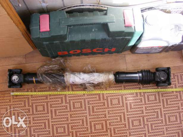

Отже замовив я новий кардан від УАЗ "буханка", так як на роздатці і на мості були вже установлені фланці від уаза.

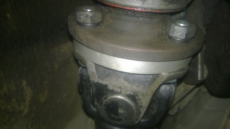

Вирішив виточити проставки з алюмінію. Якраз довів станок токарний до робочого стану- руки чесались попробувати. На фото що з того вийшло.
Вийшло середняково, як на першу роботу. Проставки 11мм. точив з запасом і з урахуванням довжини болтів, куплених в автомагазині. На скільки я зрозумів- болти від ШРУСа шеві-нива.

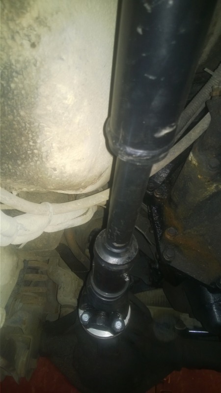

Сьогодні тест-драй на швидкості 100-110 км/год. показав відсутність вібрації взагалі. Чому я безмежно радий. Та й зима йде- треба бути повнопривідним.

угол работы серьезный, но вроде ничё так

Зачет от "колхозников"
