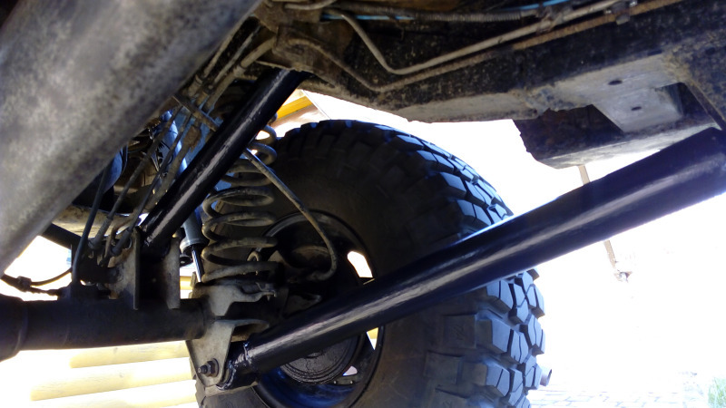

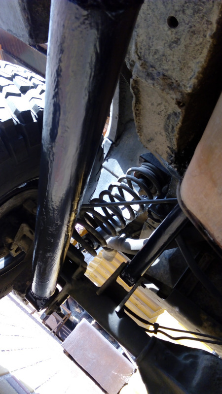

Вопщем моя конструкция с задней двухрычажкой (http://jeep.org.ua/weblog_entry.php?e=168) себя не оправдала, прожив пол-года. Правда Карпаты она выдержала, за что ей честь и хвала. Но в прошлую субботу выезжая со стоянки уменя сломалось пополам сразу оба задних рычага. Мост уехал назад и кардан выпал из раздатки Хорошо хоть это произошло на скорости 5 км/ч а не 90...
Подтянул мост вперед, лебедкой, вставил кардан обратно и вызвал эвакуатор. Прокатился на эвакуаторе на дачу и там заварил рычаги чтобы дотянуть неделю до этих выходных как-то и основательно заняться ремонтом.
Собственно сломались рычаги из-за того, что при двухрычажной схеме они испытывают некислые крутящие нагрузки при диагональном ходе моста. А я как раз лихо погонял по лесу 2 недели назад - видимо этим их и подорвал.
При такой схеме нужно в точке крепления к кузову ставить нп ШС, чего я делать не особо хочу.
Потому решил вернуться обратно к четырехрычажке - снизу лонгарм, сверху короткий рычаг к штатному месту крепления.
Собственно результат на фото
