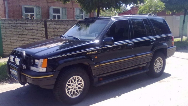

все нормальные тачки имеют подножники:

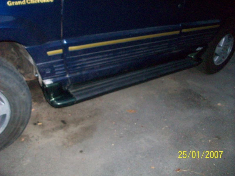

вот и аналогичные есть у Гранд Чероки :
вот и себе искал именно такие
делала их в свое время одна тюнинг компания из Канады, как по мне то эта опция максимально соответствует стоковому виду авто
Но, такие подножки сейчас уже редкость,т.к. их давно уже не выпускают.

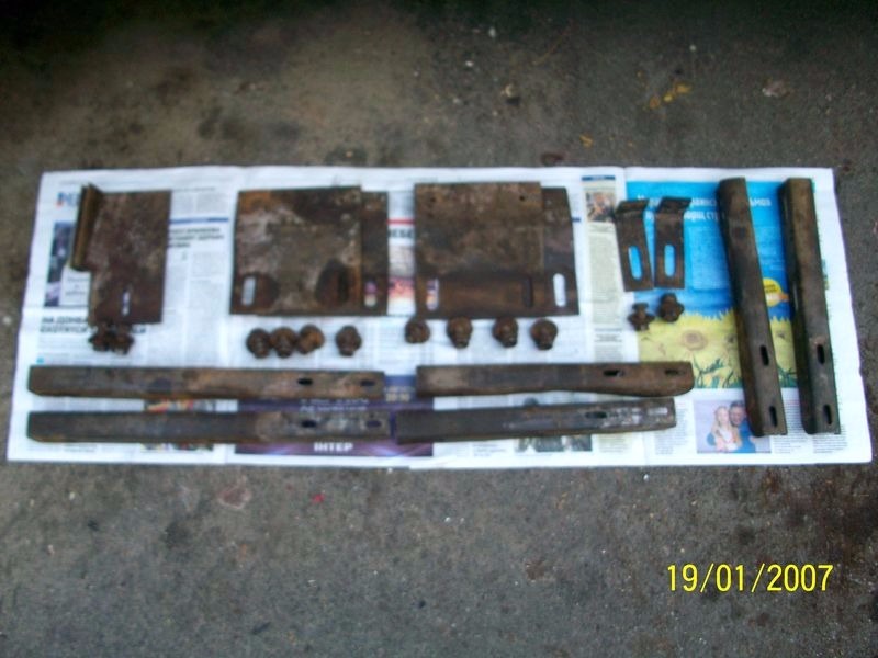

на вид они пластиковые, но по факту там достаточно жесткий алюминиевый профиль с пластиковыми накладками...

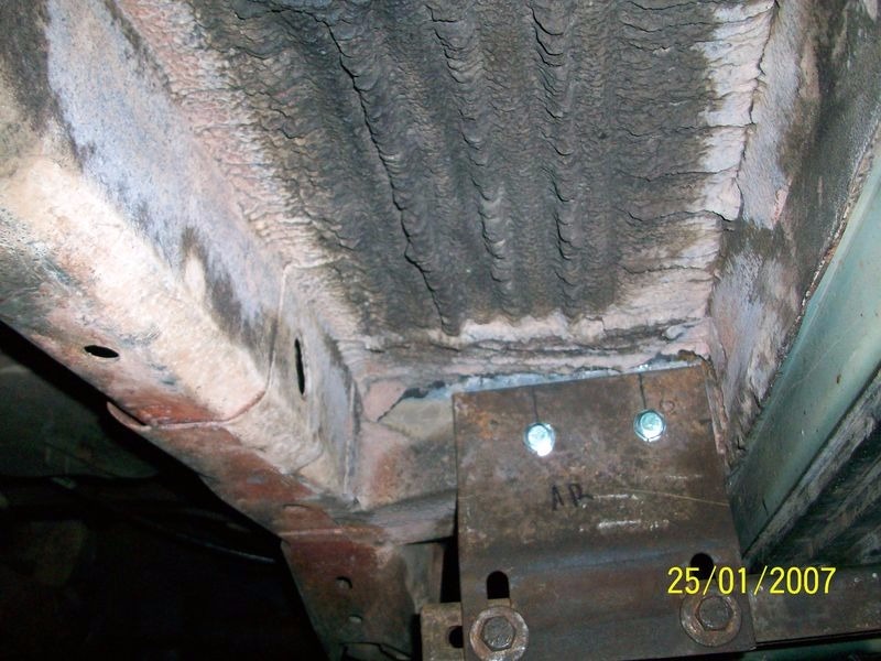

основное это крепеж - на раскрутку и приведение в нормальный вид потратил два дня, спасибо инструменту BERG справился со всеми закисшими гайками и болтами М12
вид разобранного крепления:

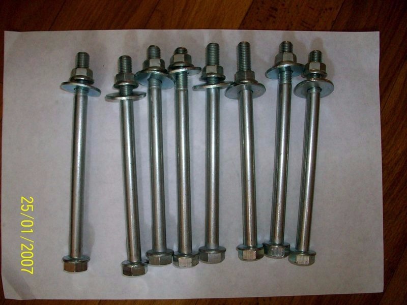

так у меня очевидно стояли когдато подножки докупил болты с гайками М10х150 для использования их в креплении:

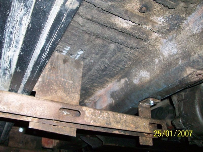

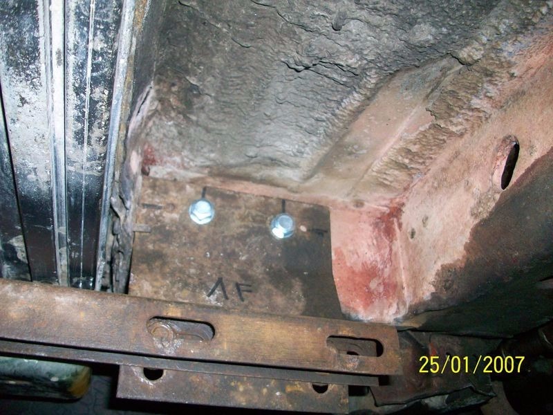

крепление(левая подножка)выглядит вот так:
передняя:
средняя:
задняя:

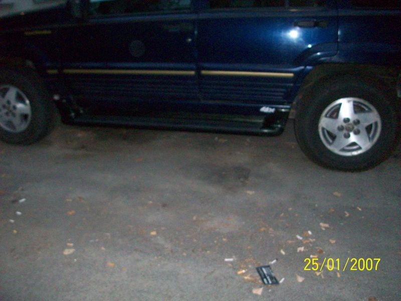

общий вид:
красить некогда было - пусть будет "серобуромалиновый"
общий клиренс не изменился, но пороги стали ниже на 3"...
