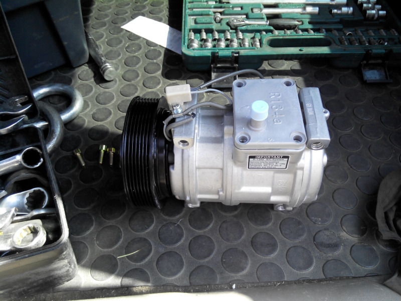

Ездить потным трактористом меня не устраивало, потому был заказан новый компрессор на и-бее. С доставкой получилось ровно 200 баксов.

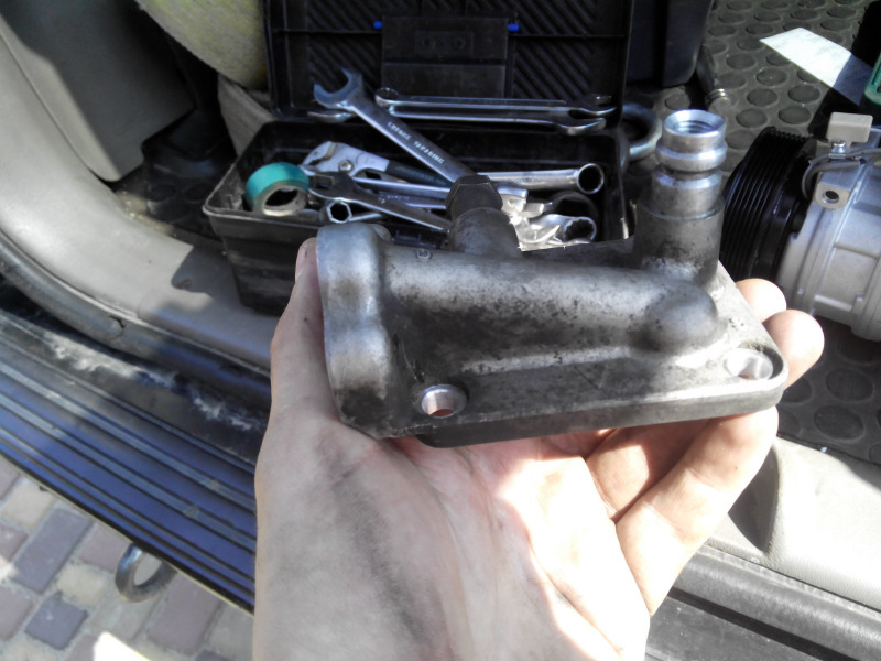

Собственно компрессор, он идет без плиты с отверстиями под патрубки, нужно ее переставить со старого компрессора:
Внутри масло вроде как наблюдалось, потому дополнительно покупать его не стал, по идее туда идет масло PAG 100.

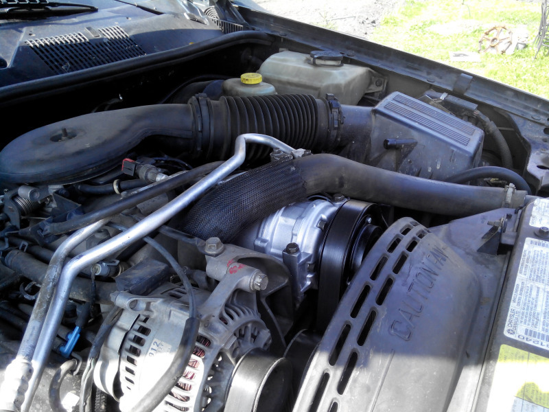

Поставил плиту, снял старый компрессор и прикрутил новый.
15 минут вакуумировал (да,да я купил вакуумный насос), решил что достаточно.
Заправил фреоном без фанатизма, как только пошел нормальный холод заправку прекратил чтобы не перелить. Надо будет как-то еще купить специальные весы для точной дозировки фреона.
Вобщем, стоит, работает:
