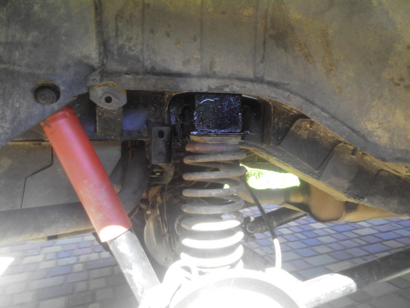

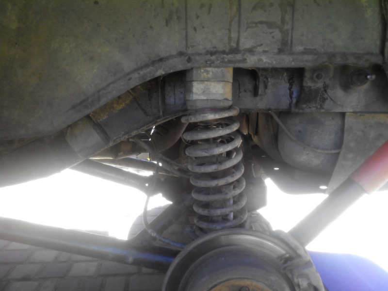

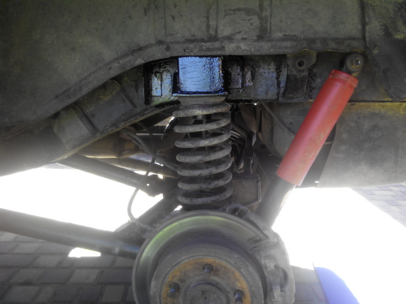

Убрал 8 см. проставки и приварил кронштейн, сделанный из 100 мм квадратной трубы и 120 мм швеллера. Заодно сметсил на пару сантиметров назад, так как я уже давно удлиннил задние рычаги на 2 см и пружина стала стоять криво.
Вот так было:
Вот так стало:

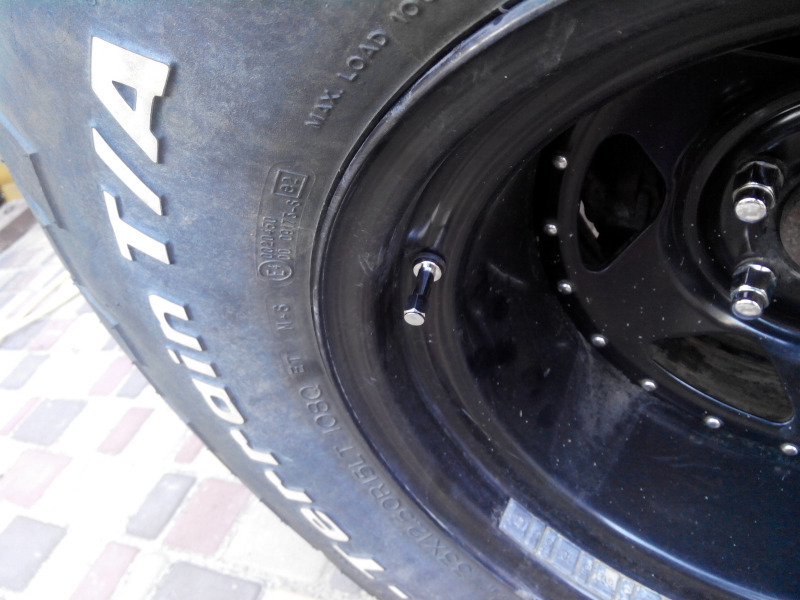

Заодно купил и поставил металлические штуцеры на колеса, чтобы не обрывались как резиновые. Ставил сам, даже не снимая колес. Просто разбортировал один край колеса, вынул старый сосок и вкрутил новый. Разбортировать оказалось очень легко при помощи обыкновенной струбцины.
Заодно проверил, что мой компрессор качающий блокировку без особого напряга одевает покрышку обратно на диск, без всяких взрывов бензина и прочих феерверков .
Вот такие штуцера:

насчет штуцеров, я даже не ожидал, что ты на резиновых ездишь , я даже на легковые такие(металлические) ставлю
Сообщения: 9483
СообщениеДобавлено: Пн 17 Августа, 2015 8:16    Заголовок сообщения:
Ответить с цитатой
Та как-то раньше проблем с резиновыми небыло, похоже сейчас качество резины сильно подупало...

шеф!
Вопрос, а посадочное место пружины тоже удлинял?
Я так понял, что да. Там короткое же на стоке.
Сообщения: 9483
СообщениеДобавлено: Ср 26 Августа, 2015 13:05    Заголовок сообщения:
Ответить с цитатой
wardog писал(а):
шеф!
Смотри, родная посадочная труба осталась внутри этой всей конструкции кубической. А я просто из трубы подходящего диаметра приварил новое посадочное к этой конструкции по центру.
СообщениеДобавлено: Вс 30 Августа, 2015 21:43    Заголовок сообщения:
Ответить с цитатой
wardog писал(а):
шеф!
Ааа все понял, что-то вроде старой ручной гранаты.
Спасибо шеф
