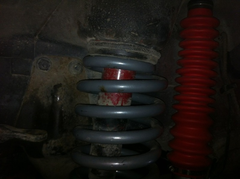

вот пришел подарок на Новый Год пружыны 4,5" и демпфер завтра наверное буду примерять (а то новые аморты уже лежат пол года наверно задние поставил уже давно полет нормальний) мой демпфер тоже уже того.....
1.01 2015г.неудержался и пешел вгараж и вот получилось примерно так
завтра буду колхозить рычагы а ходу у них не осталось и панару

С наступившим! Будешь на 4.5 лифтится? Напишешь пожалуйста что нужно докупать и менять!
менять рулевую , ставить гнутые рычаги или лонгарм, менять торм. шланги, думать что-то с задним карданом и еще море всего.
задрать легко, а ездить на этом потом сложно.
кастор померять надо от него зависит как авто будет рулиться.
