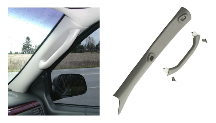

Народ , кто может знает где на разборе завалялись такие накладки на передние стойки лобовухи с ручками. Машина WJ их ставили с 2002 года С меня бутылка коньяка.

Я же дал фото в первом посте

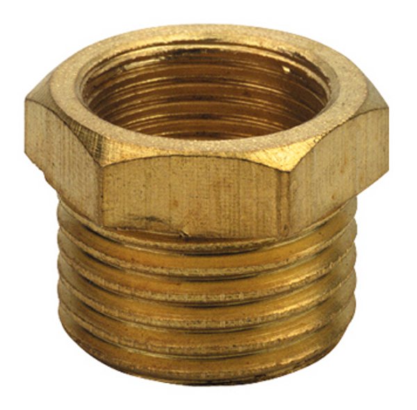

dgordgo писал(а):
Сверлишь отверствие и на резьбовом герметике закручиваешь футорки под нужный диаметры винтов которые крепят ручки , и усе
А че такое "футорки"? Сори, может тупой вопрос но реально незнаю
dgordgo
Зарегистрирован: 23.06.2010
Последнее посещение: 16.09.2018
Возраст: 58
Сообщения: 1314
Откуда: одесса
WJ 3.1tdi 2000г.
СообщениеДобавлено: Вт 19 Ноября, 2013 20:16    Заголовок сообщения: Ручки на передних стойках лобового стекла Ответить с цитатой
Это как то так
Сообщения: 5321
СообщениеДобавлено: Вт 19 Ноября, 2013 20:27    Заголовок сообщения: Ручки на передних стойках лобового стекла Ответить с цитатой
А где такие гайки как на первой картинке на этой странице взять?
dgordgo
Возраст: 58
Сообщения: 1314
Откуда: одесса
WJ 3.1tdi 2000г.
СообщениеДобавлено: Вт 19 Ноября, 2013 21:04    Заголовок сообщения: Ручки на передних стойках лобового стекла Ответить с цитатой
Староконный, магазин" Fisher" двухэтажный магазин крепежа со стороны Вегера

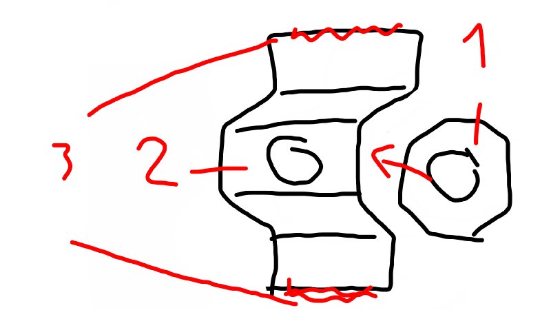

А я ваще думал сделать так....
1- гайка привариная к задней части скобы
2- скоба высотой до пластиковой вставки с отверстием
3- края скабы приварить к раме
Думал так ...

СообщениеДобавлено: Вт 19 Ноября, 2013 21:59    Заголовок сообщения: Ручки на передних стойках лобового стекла Ответить с цитатой
Зачем , не мудри, все намного проще и аккуратнее ,делай закладные футорки и все - никуда твои ручки не денутся
Последнее посещение: 20.08.2018
СообщениеДобавлено: Вт 19 Ноября, 2013 22:30    Заголовок сообщения: Ручки на передних стойках лобового стекла Ответить с цитатой
Да теперь уж точно небуду мудрить....куплю футорки и все... спасибо за совет

Нашел - пришла машина 2004 года , с этими хреновинами . Скоро поставлю

Вот, заколхозили мне в переди две штучки, от WJ на ZJ. На клепальных гайках. Дядя в 100 кг. напрягался, держит отлично Обошьеться оклеиться и будет ГУТ

Совсем позабыл.
Обшито было, еще три года назад.
Вот что получилось в итоге.
