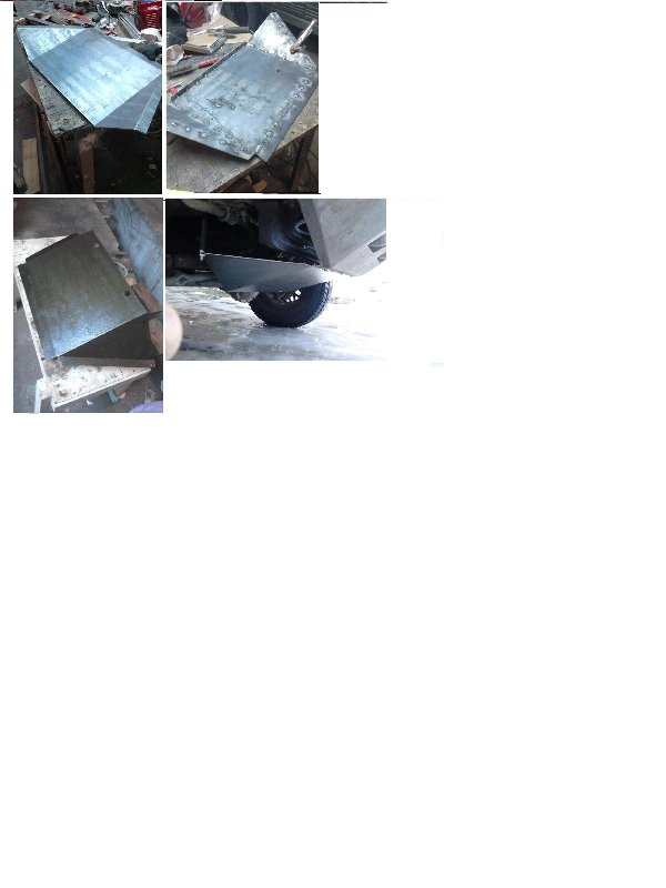

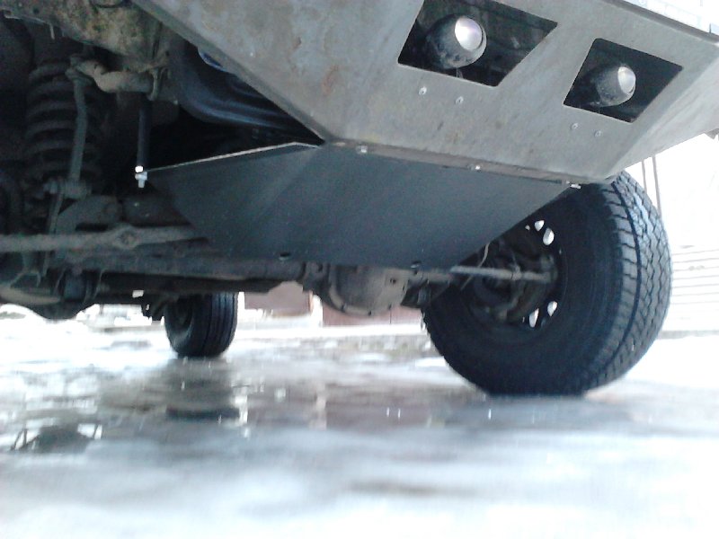

СообщениеДобавлено: Чт 09 Января, 2014 17:16    Заголовок сообщения: Защита двигателя и раздатки. Ответить с цитатой
Вот, сколхозил и установил защиту рулевых тяг.

СообщениеДобавлено: Чт 09 Января, 2014 17:23    Заголовок сообщения: Защита двигателя и раздатки. Ответить с цитатой
1. Сколько ЭТО весит?
2.Явно куда-то не туда крепится. Есть штатные места.
beetle
Зарегистрирован: 07.04.2007
Последнее посещение: 19.07.2018
Сообщения: 299
Откуда: Васильков,Крым-Саки.
г.,Гранд 4 л 93 г.
СообщениеДобавлено: Чт 09 Января, 2014 17:35    Заголовок сообщения: Защита двигателя и раздатки. Ответить с цитатой
1.ЭТО весит около 6-7 кг.
2.Крепится к бамперу и к лонжеронам в заводские отверстия м10.
Да, бампер железный...

СообщениеДобавлено: Чт 09 Января, 2014 18:05    Заголовок сообщения: Защита двигателя и раздатки. Ответить с цитатой
какая-то стремная стоечка крепления нижнего листа.
БЖ моего Бонифация
Сообщения: 18355
СообщениеДобавлено: Чт 09 Января, 2014 18:08    Заголовок сообщения: Защита двигателя и раздатки. Ответить с цитатой
что мешало согнуть как оригинал? оно защищает 40%

СообщениеДобавлено: Чт 09 Января, 2014 18:26    Заголовок сообщения: Защита двигателя и раздатки. Ответить с цитатой
Жень, я оригинала в глаза не видел, сделал, как посчитал нужным.Если есть фото оригинала, то выложи,может доведу до ума..
Да , Жень,ты какой-то злой,что-ли.Стиль изложения очень напоминает известного тойотовода(-веда).
